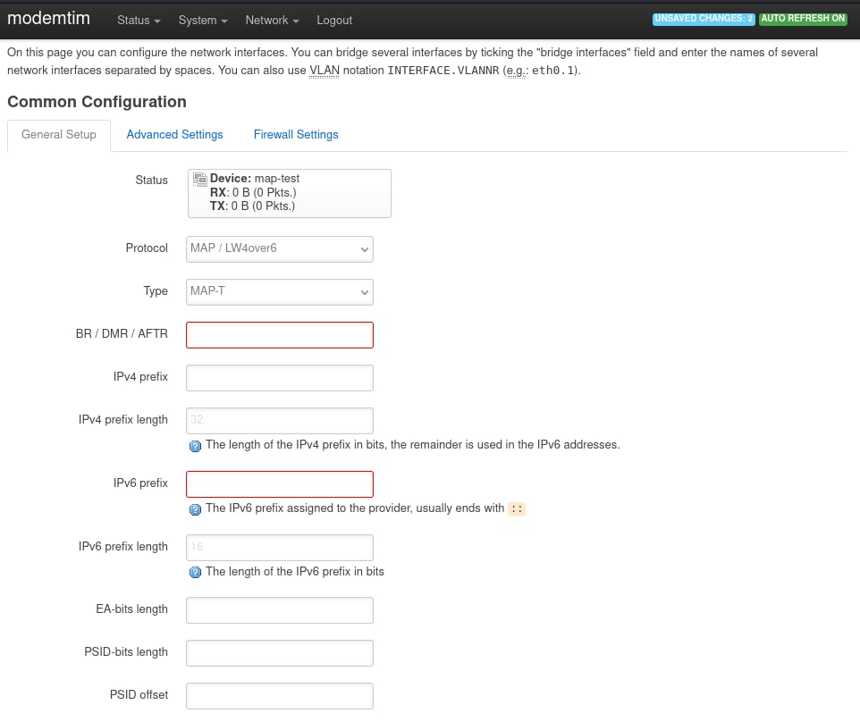

                        mark129 o fornisci le informazioni necessarie a configurare un terminale generico
                        Che è quello che fanno (click)
                        MAP-T se supportato non ha bisogni di quasi nessuna configurazione, prende tutto quello che gli serve da DHCPv6
                        mark129 ma se il terminale generico al momento non esiste e ne sei conscio
                        Ma esiste... tutti gli OpenWRT (puri) e anche i TPLink recenti.
                        https://forum.fibra.click/d/19642-sky-wifi-passera-a-map-t-entro-fine-anno/37
