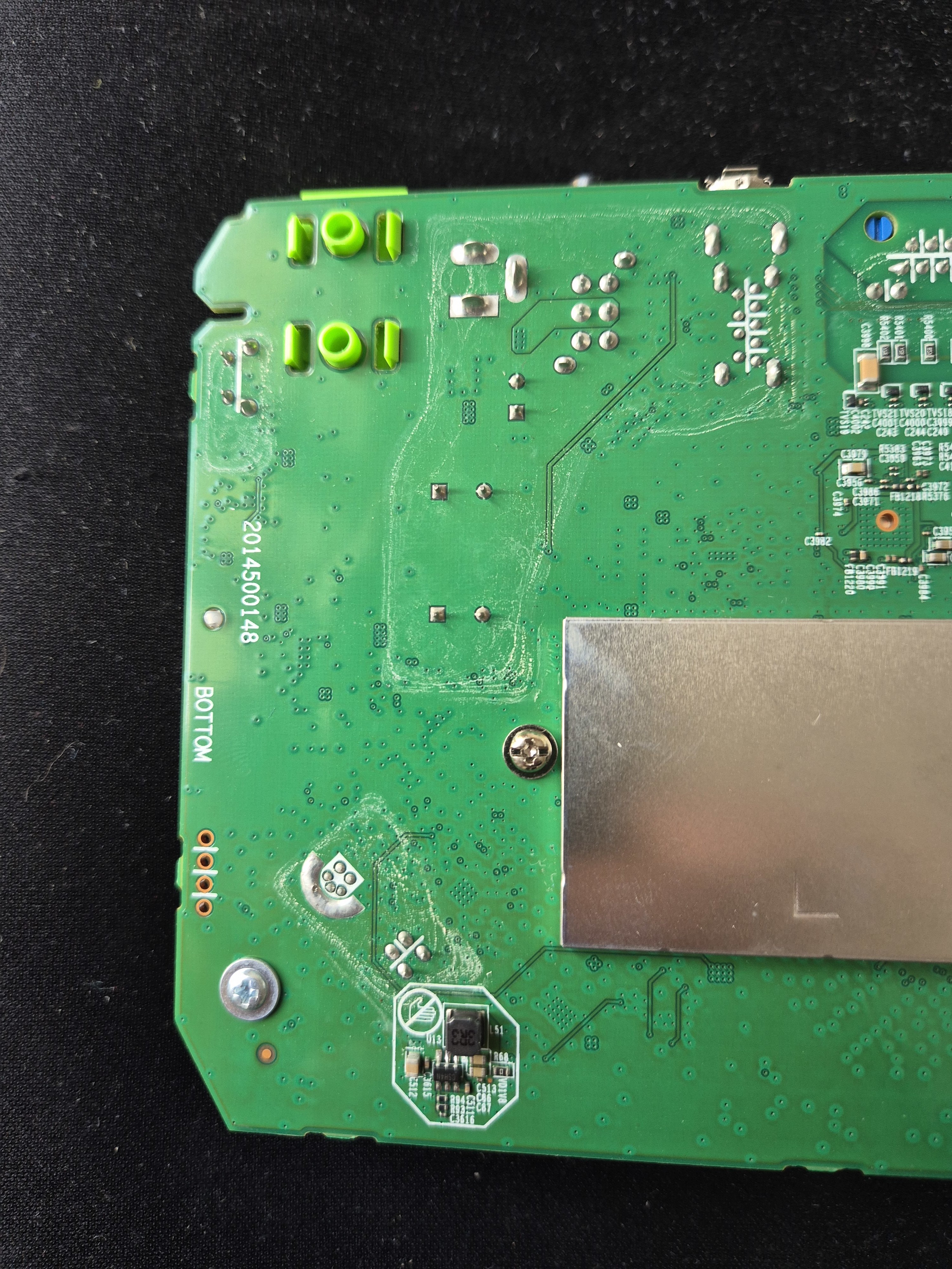

                                        Già che c'ero...
                                        Ssh e telnet sono aperti
                                        Quelle 4 piazzole il basso mi sanno di seriale
                                          wikibrikofix No va beh io mi "diletto" al massimo con qualche setting software, magari avessi le competenze ttl, ecc.
