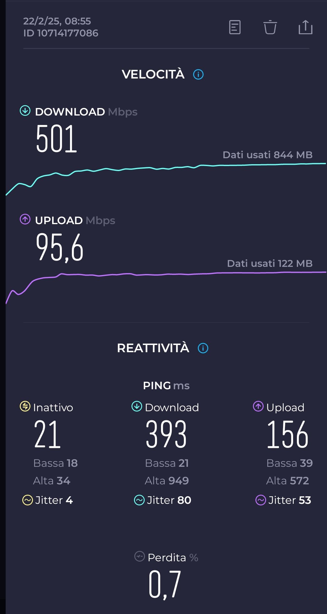

    Personalmente, dopo un primo periodo buono, sto riscontrando vari problemi, come blocchi random di 10/15 secondi (non è cambio IP), perdita momentanea dell’aggregazione di n78 (con velocità che passa da 400 a 10), aggregazione di n38 non più possibile (in un primo momento la aggregava)… se continua così temo che dovrò disfarmene

          Luso84 Sì, da quando ho notato che non va l’ho tolta, un paio di volte ho provato a riattivarla, giusto per verificare.
          Questo, per quello che conta, è uno speed di adesso con b1 b3 n38 n78 BTS non a vista a circa 2km di distanza:
