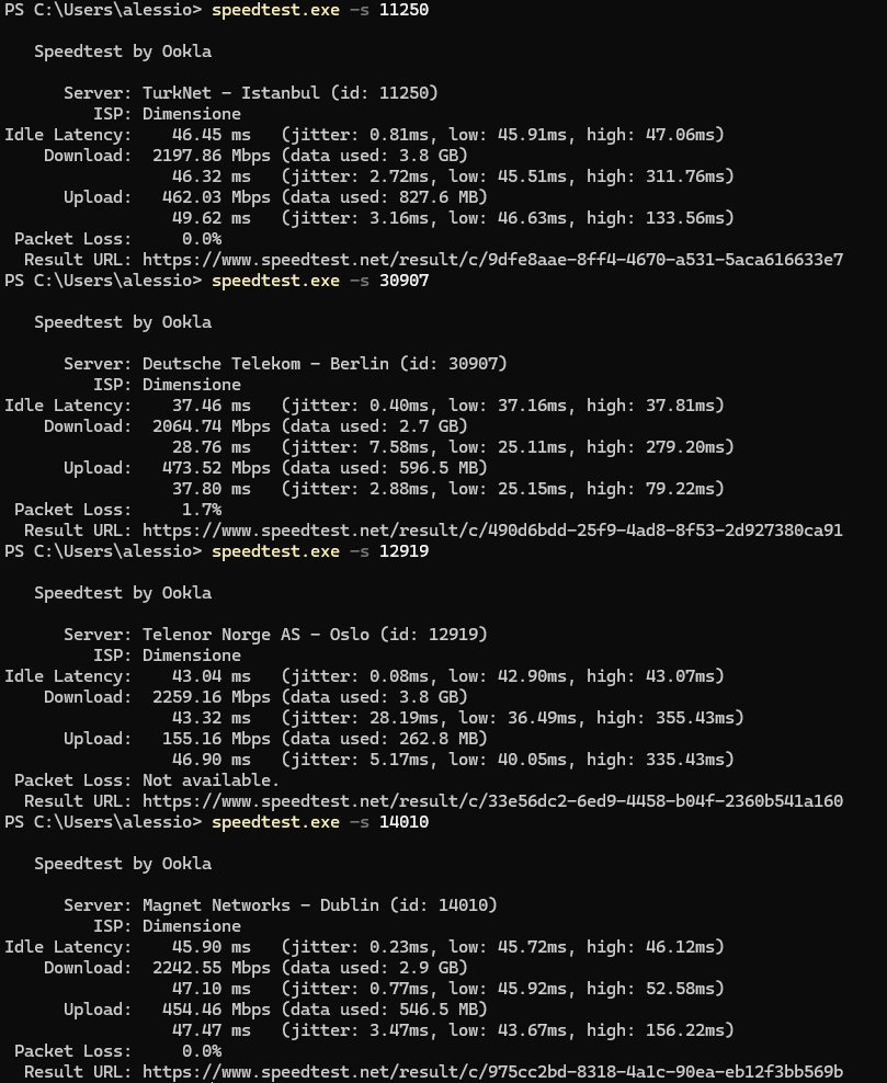

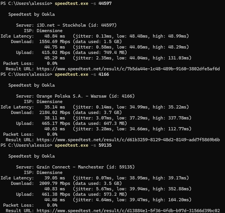

                        Testato bene no. Comunque ho confrontato con stesso server che avevo testato col vecchio modem e va uguale.
                        Diciamo che prima dell update firmware si vedeva proprio l'utilizzo al 100% del processore tramite htop e l'ultimo aggiornamento ha risolto, infatti il limite in pppoe era proprio dovuto a questo.
                        Comunque ora lo tengo sotto controllo e lo utilizzo e proveròa fare dei test. Se noto qualcosa di strano vi aggiorno.
                          Cocco_exe
                          Per caso potresti provare su questi server tramite CLI a quanto arriva?
                          i3D.net - Stockholm: 44597
                          Orange Polska S.A. - Warsaw: 4166
                          Grain Connect - Manchester: 59135
                          TurkNet - Istanbul: 11250
                          Deutsche Telekom: 30907
                          Telenor Norge AS - Oslo: 12919
                          Magnet Networks - Dublin: 14010
