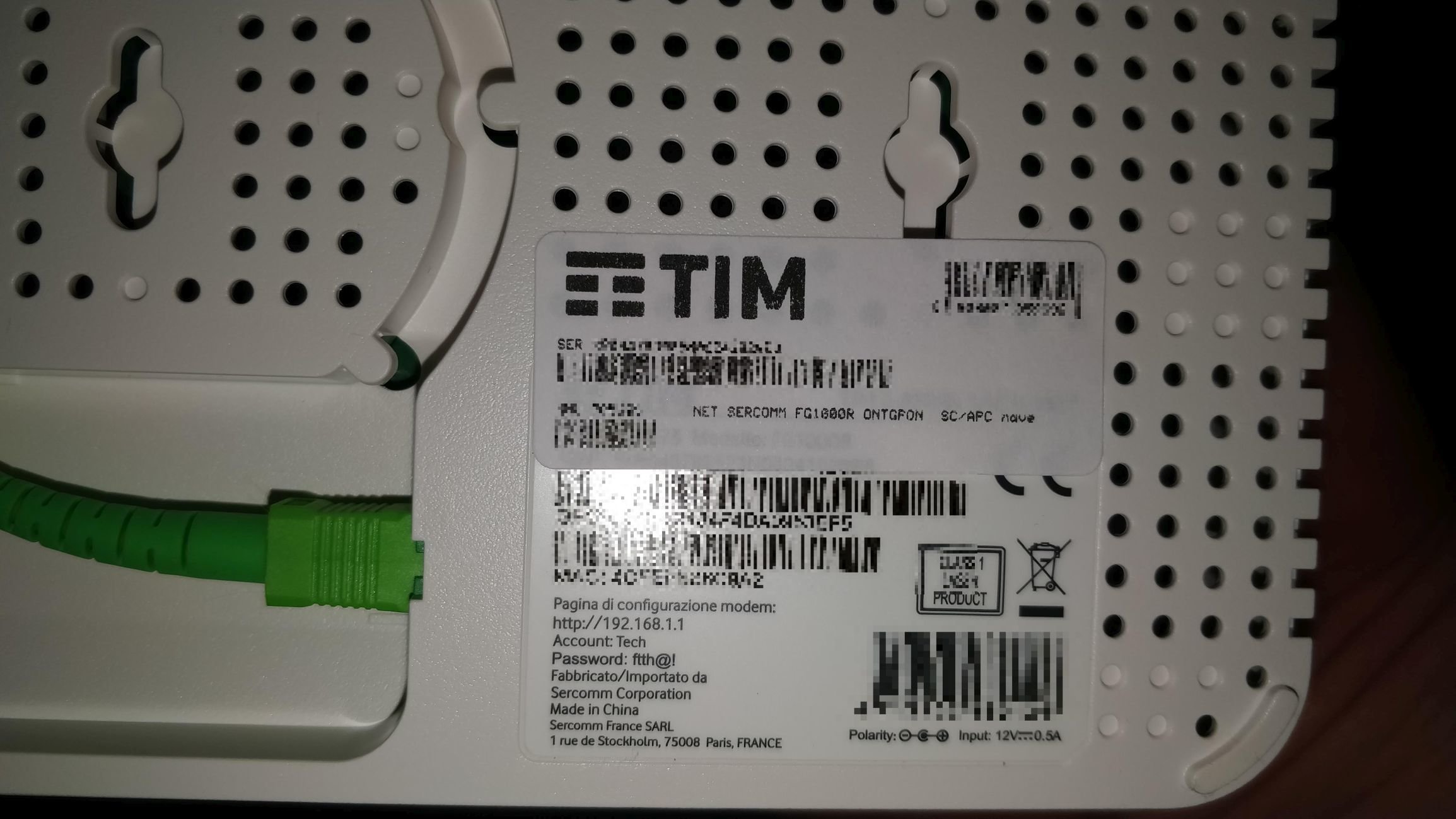

                xtrzenos Credo sia il solito problema dell'ont. Che modello hai?

                  astrolabio Sercomm FG1000R
                    xtrzenos la colpa è dell’ont. Ho anche io quello e con link a 2.5 l’upload verso alcune destinazioni fa i capricci.
                    Con link a 1 gb ho banda piena.
