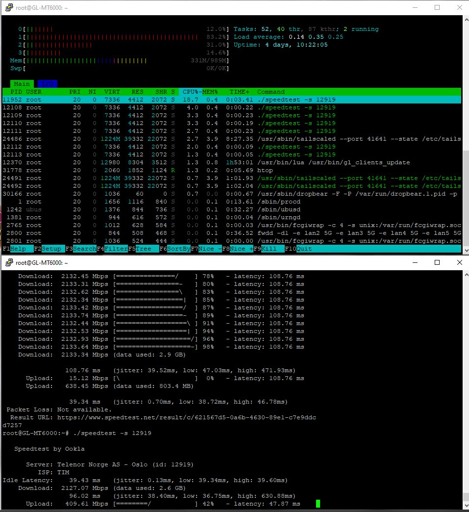

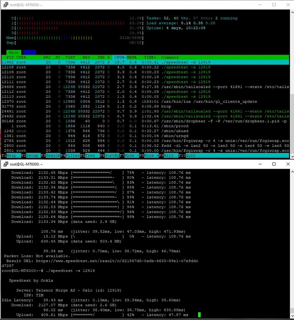

        Ho impostato l'SQM solo sull'up e sto eseguendo lo speedtest direttamente dal router. (ho dei problemi di degrado sul mio cavo LAN e finchè non risolvo non posso eseguire test attendibili da un altro PC)
        Si è vero l'accelerazione HW è disattiva ma livello di carico sui core mi pare funzioni correttamente, come vedi il carico è distribuito.
        Se eseguo uno speedtest su un server vicino tocca comunque i 2Gbit e come vedi l'up si limita correttamente:
        root@GL-MT6000:~# ./speedtest
           Speedtest by Ookla
              Server: TIM SpA - Novara (id: 10456)
                 ISP: TIM
        Idle Latency:     4.96 ms   (jitter: 0.06ms, low: 4.91ms, high: 5.01ms)
            Download:  2119.58 Mbps (data used: 2.4 GB)
                          5.93 ms   (jitter: 1.11ms, low: 4.88ms, high: 28.36ms)
              Upload:   851.44 Mbps (data used: 804.6 MB)
                          5.18 ms   (jitter: 0.46ms, low: 4.75ms, high: 12.30ms)
         Packet Loss:     0.0%
          Result URL: https://www.speedtest.net/result/c/508c804e-ef76-4489-86bd-f43277ac3bc1

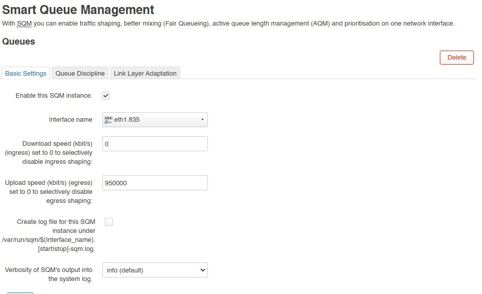

        Viper86
        Ricapitolando
        Router: GL.iNet MT-6000
        Software: v4.7.0 (stock)
        Accelerazione HW: OFF
        Packet Steering: ON
        Pacchetto installato: luci-app-sqm
        SQM Upload: 900000 Kbit/s
        SQM -> Queue Discipline -> Queue setup script: simple.qos

            Il packet steering lo trovi sotto Luci:
            Network -> Interfaces -> Global network options
            Per l'SQM, Network -> SQM QoS
              Viper86 grazie! in giornata provo, anche se non ho il flint ma un beryl mt-3000 sempre con Fw 4.7.0.
              Volevo prendere il Flint 2, ma ormai aspetto il Flint 3 e valutare fra i due.
              Piccolo Update
              Se lavorate principalmente con l'Europa il valore consigliabile è: 950000 Kbit/s
              Se avete necessità di upload verso Asia/America è meglio: 900000 Kbit/s o anche leggermente meno
              Con un valore di 900000 Kbit/s si ottengono comunque 450-600 Mbit in up verso server remoti con ping di 200-300ms.
                Viper86 Se interessa solo il nazionale, si può anche osare un 990Mbps, su VX830v era il miglior compromesso con latenze < 50ms

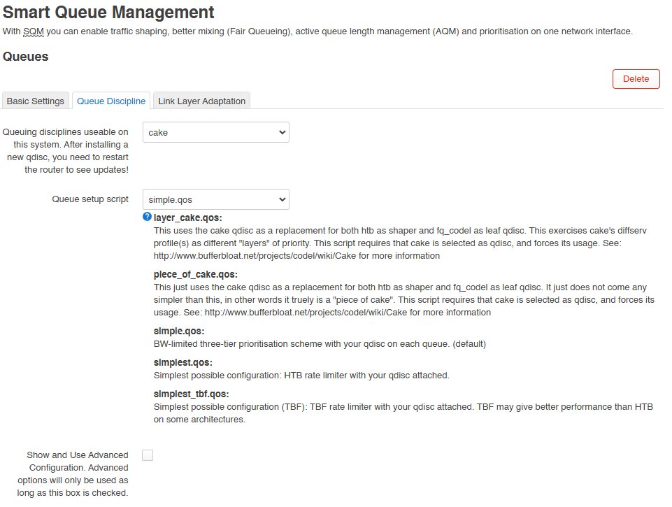

                  puoi provare anche come si comporta con piece_of_cake?
                  • Viper86 ha risposto a questo messaggio
                    pattagghiu
                    si ottengono valori peggiori
                    Valore attuale SQM Upload: 900000 Kbit/s
                    root@GL-MT6000:~# ./speedtest -s 59135
                       Speedtest by Ookla
                          Server: Grain Connect - Manchester (id: 59135)
                             ISP: TIM
                    Idle Latency:    40.41 ms   (jitter: 0.21ms, low: 40.24ms, high: 40.57ms)
                        Download:  1238.84 Mbps (data used: 2.2 GB)
                                     36.83 ms   (jitter: 4.08ms, low: 36.33ms, high: 318.08ms)
                          Upload:   846.35 Mbps (data used: 1.0 GB)
                                     38.15 ms   (jitter: 0.59ms, low: 37.71ms, high: 48.31ms)
                     Packet Loss:     0.0%
                      Result URL: https://www.speedtest.net/result/c/5547611d-879d-46aa-96b8-9b846bc43e44
                    Queue setup script: piece_of_cake.qos
                       Speedtest by Ookla
                             ISP: TIM
                    Idle Latency:    45.98 ms   (jitter: 0.12ms, low: 45.88ms, high: 46.32ms)
                        Download:  1450.20 Mbps (data used: 1.9 GB)
                                     39.45 ms   (jitter: 3.02ms, low: 38.86ms, high: 321.00ms)
                          Upload:   405.48 Mbps (data used: 743.4 MB)
                                     40.54 ms   (jitter: 0.84ms, low: 39.90ms, high: 50.56ms)
                     Packet Loss:     0.0%
                      Result URL: https://www.speedtest.net/result/c/c4a70e86-f2ae-4da7-ad70-6a0057d6942a
                      Viper86 si ottengono valori peggiori
                      eh sì perchè è una strategia migliore, ma più pesante
                      però voglio dire, visto che in questo caso non stai cercando di avere un sqm perfetto, ma "solo" mettere una pezza alle debolezze dell'ont, direi che ti può star bene anche il simple..
                      su openwrt nella script di PESA hanno lavorato anche a un HWQOS, sarebbe carino vedere come si comporta anche quello
                        pattagghiu eh sì perchè è una strategia migliore, ma più pesante
                        In realtà, oltre a risultati peggiori, ha un uso CPU più leggero rispetto al simple.
