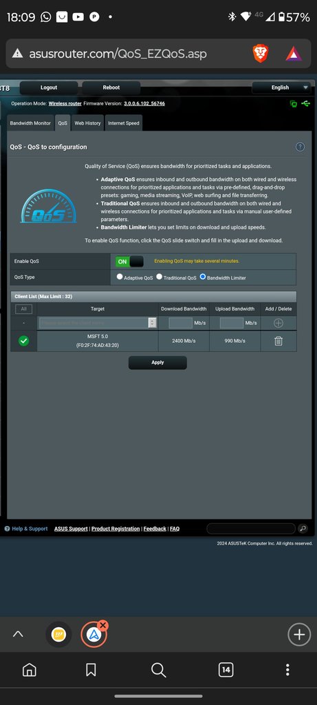

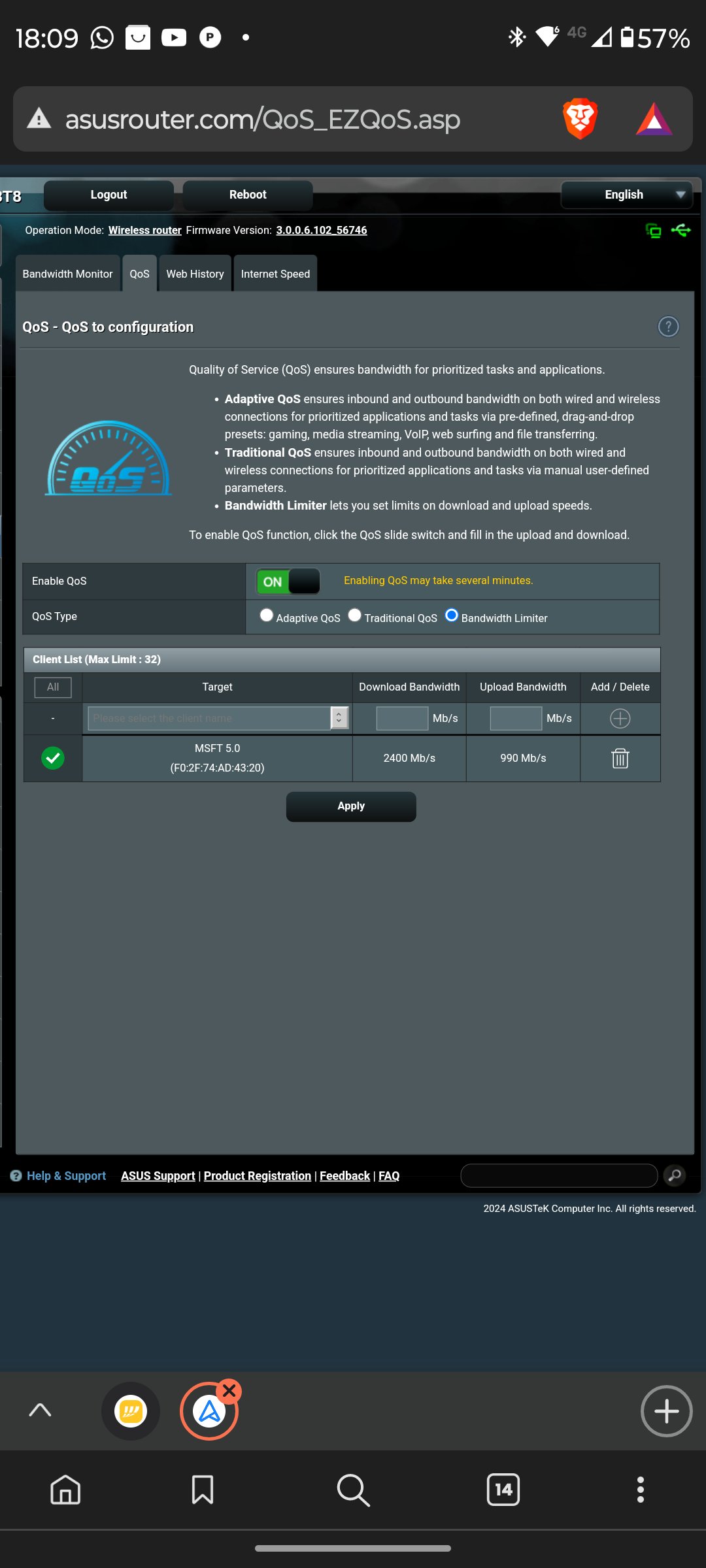

Ho preso da poco un Asus zen wifi BT8.
Al solito facendo il classico speedtest l'upload marcio era lì presente, però con qualche setting nel Qos-bandwitch limiter si mitiga abbastanza.
Ovviamente è solo un palliativo, io ho risolto con un f6005 mod, che mi dà risultati migliori anche in download....con lo ZTE nello stesso test sto sui 2050/900

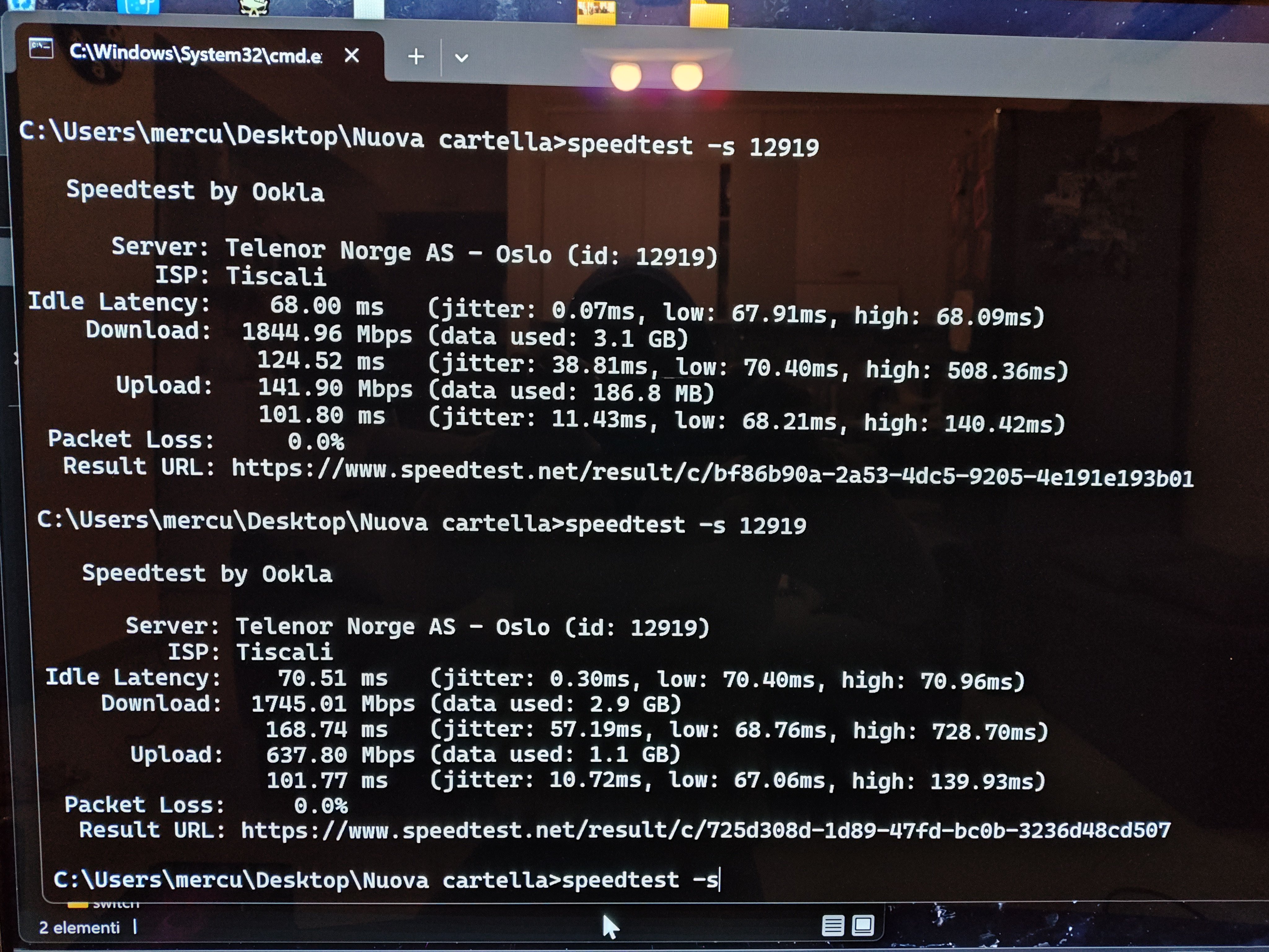

metto uno screen di un test con Sercomm prima e dopo il bandwitch limiter.
