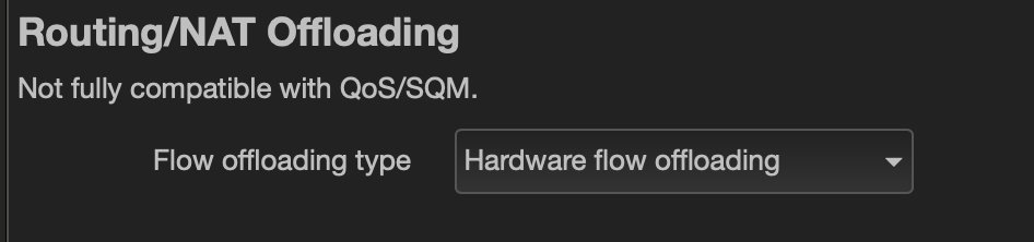

Io ho sia l'hw accelerator che il packet steering attivo.....uno non disabilita l'altro ma avevo capito, dagli utenti del forum, che non ha senso abilitare quest'ultimo se l'HW acc. è attivo.
Facendo dei test di bufferbloat con entrambe le opzioni attive ho una latenza migliore di 6/5 ms

    Syfer il packet steering e l'hw accelerator non si escludono a vicenda, o vanno usati in modo alternativo. puoi usarli attivati entrambi.
    Syfer ho una latenza migliore di 6/5 ms

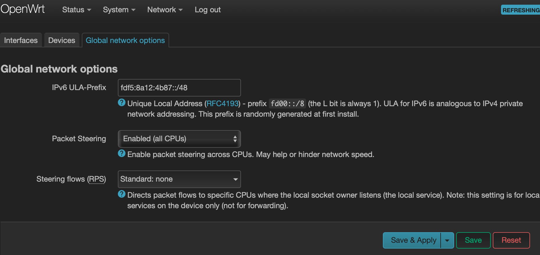

          mkonsel cambia qualcosa tra le varie opzioni packet steering none , 128 e 256?
          • Syfer ha risposto a questo messaggio
            Syfer in giro sui forum non ho trovato indicazioni. direi di abilitarlo, lasciare "all CPU", e non toccare il resto a meno che non c'è una fonte qualificata che spiega perchè toccarlo, e quali sono i benefici
              mkonsel
              Mi sono informato e questa è stata la risposta di chatgpt ;-)
              “questa impostazione è solo per i servizi locali (non per il forwarding)”. Questo implica che RPS influisce solo sul traffico destinato al router stesso (ad esempio, per servizi locali come un server VPN o SSH)
              Quando abilitare RPS per i servizi locali
              Se il tuo router:
              • Ha servizi intensivi come un server VPN (OpenVPN/WireGuard) o file server (Samba/FTP).
              • Gestisce molte richieste DNS/DHCP da più dispositivi.
              Allora abilitare RPS potrebbe migliorare le prestazioni.
              Se usi il router principalmente per forwarding del traffico verso altri dispositivi (es. come semplice gateway per internet), RPS per i servizi locali non è essenziale.
              Quindi, non avendo alcun servizio locale attivo nel router (tranne il forwarding dei DNS ma che non credo pesino così tanto con una ventina di devices connessi) non serve abilitare quella opzione.
