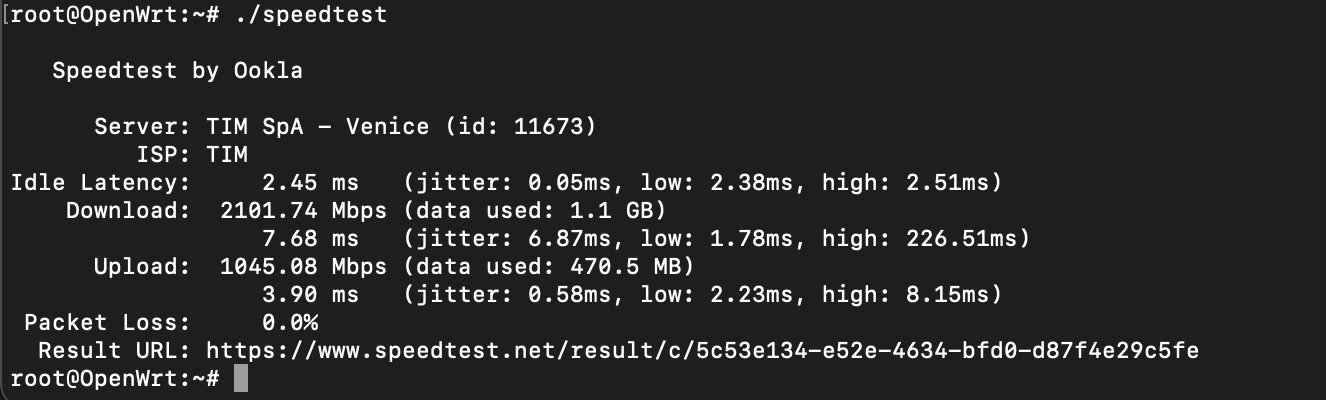

Ho risolto, abilitando il Packet Steering (quindi forzandolo ad usare tutti i core della CPU).
Però da quello che ho capito dagli altri utenti del forum, non ha senso abilitare questa funzionalità se uso l'acceleratore HW in quanto va in "conflitto". Sbaglio o posso lasciare attive entrambe le opzioni ?
    Syfer
    Devo dirti la verità, io ho avuto la tua stessa problematica, con valori molto simili di banda.
    Così a suon di smanettamenti, ho abilitato il packet steering senza ottenere migliorie... però ho notato che mi aveva disabilitato l'accelerazione hardware, così l'ho riattivata e mi ha disattivato il packet steering (tant'è che mi risulta disattivo da Luci) ma ora per magia funziona tutto correttamente va a banda piena distribuendo il carico su tutti i core.
    Quindi adesso, colata di cemento, e non lo tocco più 😅
    • Syfer ha risposto a questo messaggio
      Viper86
      Io ho sia l'hw accelerator che il packet steering attivo.....uno non disabilita l'altro ma avevo capito, dagli utenti del forum, che non ha senso abilitare quest'ultimo se l'HW acc. è attivo.
      Facendo dei test di bufferbloat con entrambe le opzioni attive ho una latenza migliore di 6/5 ms

        Syfer il packet steering e l'hw accelerator non si escludono a vicenda, o vanno usati in modo alternativo. puoi usarli attivati entrambi.
        Syfer ho una latenza migliore di 6/5 ms
        quando parliamo di latenze inferiori ai 10 ms, qualsiasi miglioramento non è percepibile nell'uso reale. magari ottimizzi di 3ms, ma poi il server di gioco sta in Papuasia e hai latenze di 60-70ms sulla rete geografica.

          tutto chiaro, è un fatto che abilitando sia il packet steering che l'hw accelerator, nel test di bufferbloat passo da 30/31 a 24/25 ms in Wi-Fi.
          Syfer
            Syfer tutto chiaro, è un fatto che abilitando sia il packet steering che l'hw accelerator, nel test di bufferbloat passo da 30/31 a 24/25 ms in Wi-Fi.
            tienili attivi entrambi, uno non da fastidio all'altro
              mkonsel cambia qualcosa tra le varie opzioni packet steering none , 128 e 256?
                Syfer in giro sui forum non ho trovato indicazioni. direi di abilitarlo, lasciare "all CPU", e non toccare il resto a meno che non c'è una fonte qualificata che spiega perchè toccarlo, e quali sono i benefici
