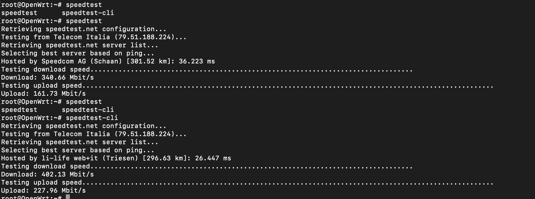

      Viper86
      Cosa intendi per Speedtest dal router ? Intendi collegandoti in ssh ? Io, come vedi nella foto sotto, se provo ottengo risultati disastrosi, invece LAN viaggio a banda piena. Che tu sappia ci sono problemi con lo lo Speedtest da line dai comando fatto direttamente dal router ?

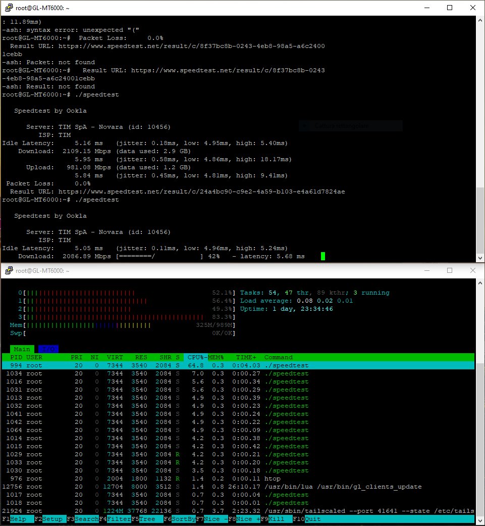

        Syfer Cosa intendi per Speedtest dal router ? Intendi collegandoti in ssh ? Io, come vedi nella foto sotto, se provo ottengo risultati disastrosi, invece LAN viaggio a banda piena. Che tu sappia ci sono problemi con lo lo Speedtest da line dai comando fatto direttamente dal router ?
        Intendo installando il client di ookla per fare lo speedtest direttamente dalla shell del router:
        OpenWrt 21.02-SNAPSHOT, r15812+1082-46b6ee7ffc
        root@GL-MT6000:~# ./speedtest
        Speedtest by Ookla
        Server: TIM SpA - Novara (id: 10456)
        ISP: TIM
        Idle Latency:     4.96 ms   (jitter: 0.10ms, low: 4.88ms, high: 5.04ms)
        Download:  2112.52 Mbps (data used: 2.2 GB)
        5.90 ms   (jitter: 2.98ms, low: 5.07ms, high: 215.01ms)
        Upload:   972.58 Mbps (data used: 741.4 MB)
        5.68 ms   (jitter: 0.50ms, low: 4.66ms, high: 11.89ms)
        Packet Loss:     0.0%
        Result URL: https://www.speedtest.net/result/c/8f37bc8b-0243-4eb8-98a5-a6c24001cebb
        Puoi installarlo eseguendo questo comando:
        wget https://install.speedtest.net/app/cli/ookla-speedtest-1.2.0-linux-aarch64.tgz && tar xzf ookla-speedtest-1.2.0-linux-aarch64.tgz
        e poi lo lanci con:
        ./speedtest
        • Syfer ha risposto a questo messaggio

              Controlla se ti sta distribuendo il carico su tutti i core usando htop
                Viper86 sta usando l'accelerazione hw per la rete, quindi non dovrebbe usare la CPU. Giusto ?
                Non mi trova il comando htop
                • Viper86 ha risposto a questo messaggio
                  Syfer Non mi trova il comando htop
                  Installalo
                  opkg install htop
                    Viper86
                    Ho risolto, abilitando il Packet Steering (quindi forzandolo ad usare tutti i core della CPU).
                    Però da quello che ho capito dagli altri utenti del forum, non ha senso abilitare questa funzionalità se uso l'acceleratore HW in quanto va in "conflitto". Sbaglio o posso lasciare attive entrambe le opzioni ?
