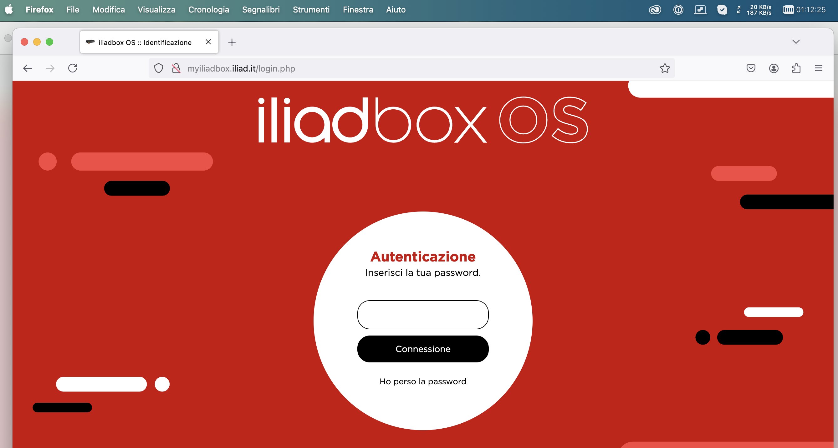

                            loro di sicuro dicono una castroneria su quella pagina: con la modalità ONT dell'iliadbox, quest'ultima è inaccessibile, con http://myiliadbox.iliad.it/. L'unica è factory reset, come infatti sapevo dall'inizio.
                              andy-drew L'unica è factory reset, come infatti sapevo dall'inizio
                              ah confermo
                              ora divento curioso se qualcuno su GPON riesce a usare la IB in ont mode 🙂
