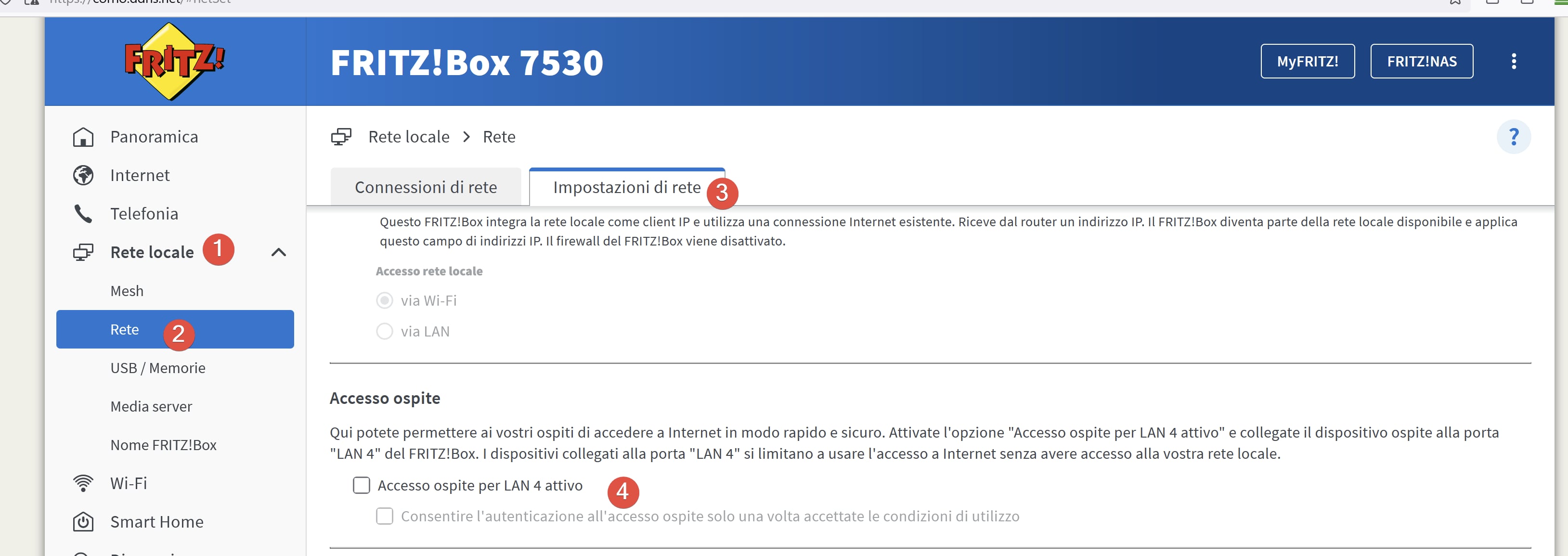

            Io volevo fare una cosa:ho visto che i fritzbox hanno la possibilità di fare accesso ospite via lan 4
            (Non si puo accedere alla pagina sua)
            Volevo fare vlan 4(accesso ospite via lan)--->switch managed
            Il problema è che il fritzbox non sembra gestire le vlan
            Io penso che l accesso ospite via lan 4 sia comunque una specie di vlan
            Non ho bisogno di fare regole
            A me interessa che questi dispositivi siano isolati e non possono accedere alla pagina del router e che quelli in vlan 2 non possano vedere il router/ap di vlan 3 e/o i dispositivi connessi a lui

                                scorpion Alcuni router hanno anche una funzione chiamata "device isolation"
                                Sui FRITZ!Box mi risulta disponibile soltanto lato Wi-Fi:
                                scorpion dovrebbero comunque essere isolati rispetto alla rete principale
                                Non ho mai usata la funzione ma la descrizione lo lascia supporre:
                                  walt la schermata di lan 4 si dovrebbe trovare in rete locale, questa qui è il normale accesso ospite che hanno anche altri router
