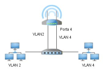

                scorpion
                scusa
                adesso ho fatto uno schema
                ditemi se non capite
                lan ospiti= lan 4
                pc 1 e pc 2 possono vedersi tra loro e andare su internet
                non possono vedere l'ap (se possibile neppure lo switch managed)
                nell altra vlan,dopo aver fatto il test dei 2 pc,ci collego uno dei due pc per vedere se vede il router(dovrebbe) e per vedere se vede il pc dell'altra vlan(non dovrebbe vederlo)
                dai 2 telefoni uso fing per vedere e dovrebbero vedersi tra di loro e dovrebbero vedere pure l'ap
                i pc nell'altra vlan non so,un pc nella stessa vlan idem
                come altro posso testare?
                ovviamente tutti devono poter andare su internet

                  GdiunG adesso ho fatto uno schema
                  Dallo schema vedo che tutti i dispositivi in questione sono sotto la rete ospiti: se il router prevede il blocco dell'accesso all'interfaccia di configurazione teoricamente nessuno di quei dispositivi dovrebbe averne accesso. Alcuni router hanno anche una funzione chiamata "device isolation" (o qualcosa del genere) che serve a impedire che ogni dispositivo riesca a vedere gli altri collegati alla stessa rete, se il tuo router ce l'ha potresti usarla per permettere il solo accesso a internet.
                  Se quella funzione non è presente finché i dispositivi sono collegati tutti alla rete ospiti non credo sia possibile impedire che si vedano tra loro (ma dovrebbero comunque essere isolati rispetto alla rete principale).
                  Se hai questa esigenza io personalmente userei router, switch e AP tutti in grado di gestire le VLAN, così da poter creare delle VLAN dedicate all'utilizzo (rete principale, rete ospiti, rete IoT). Per ognuna di quelle reti poi potresti configurare delle regole di routing/nat/firewall e un SSID Wi-Fi dedicato nell'AP. In questo modo avresti totale controllo sia sui dispositivi cablati che su quelli connessi via Wi-Fi.

                            GdiunG Adesso provo a mettere lo switch managed collegato al fritzbox nella porta 1
                            Poi metto un pc nella vlan 2 e l altro in vlan 3
                            Se hai collegato un solo cavo dal router (dalla LAN 4 - ospiti) a una porta dello switch managed associata a una VLAN (mettiamo la VLAN 1) è normale che

                              Se connetti uno switch managed alla porta 4 impostata come guest dovresti usare tutte porte untagged/access su una VLAN (es. 4). In questo caso tutto il traffico dei dispositivi con porte su quella VLAN andranno su quella porta del router e da lì dovrebbero andare su internet.
                              Poi puoi connettere un'altra porta dello switch ad una porta differente del Fritz - questi possono usare o porte untagged/access su una VLAN diversa, o direttamente la VLAN1. Puoi fare una cosa del genere (ho chiamato VLAN 2 la VLAN principale e VLAN 4 la VLAN che deve solo accedere a Internet).
                              Alte impostazioni con un Fritz che non supporta le VLAN non ne puoi fare. E ricorda che le porte devono essere tutte untagged/access, se crei delle porte tagged/trunk il Fritz non riconoscerà il traffico.
                              GdiunG Poi metto un pc nella vlan 2 e l altro in vlan 3
                              Con un Fritz non puoi usare altre VLAN se vuoi farli andare su Internet, a meno che lo switch non faccia VLAN routing, ma a quel punto le VLAN sono meno isolate senza ACL sullo switch stesso.
                              In genere i dispositivi sulla stessa VLAN si vedono fra di loro. Se lo switch ha l'opzione port isolation si può evitare anche questo, definendo quale porta possono vedere gli altri dispositivi (in questo caso, sarebbe probabilmente la porta del router)

                                  GdiunG quindi lato switch posso avere solo 2 vlan,giusto?
                                  Connesse al Fritz e ruotate su internet sì. Puoi farti altre VLAN, ma i dispositivi lì saranno isolati in queste VLAN e non potranno uscire su internet.
                                  GdiunG se faccio porta 1,2,3 =vlan 1 e porta 4,5,6 vlan2?
                                  Evita la default VLAN 1 - di solito si lascia per scopi di management e simili, essendo appunto quella di defautl.
                                  I farei appunto la VLAN "4" collegata alla porta 4 (così c'è un certo grado di associazione logica) per i dispositivi "guest" - e poi una VLAN x (con 1 < x < 4096) per l'altra. Poi tutte porte "untagged" associate alla VLAN che serve.
                                  GdiunG vorrei che pure vlan 2 possa connettersi solo ad internet,si può fare?
                                  Solo se lo switch supporta port isolation.
                                  GdiunG es:se faccio porta 4-->switch unmanaged --> 1 cavo per vlan dello switch managed
                                  Se vuoi che tutti dispositivi che finiscano sulla porta 4 sì. Occhio però che così rischi loop fra gli switch se quello managed non è ben configurato - e se c'è supporto per spanning tree una porta potrebbe spegnersi automaticamente.
                                  Se hai bisogno di dispositivi che devono andare su intenet ma non vedersi fra di loro la soluzione migliore è che siano tutti nella stessa VLAN con port isolation. A meno che non ci sia bisogno di fare regole diverse di routing o firewall, ma non è il tuo caso visto che il Fritz non può farlo.
