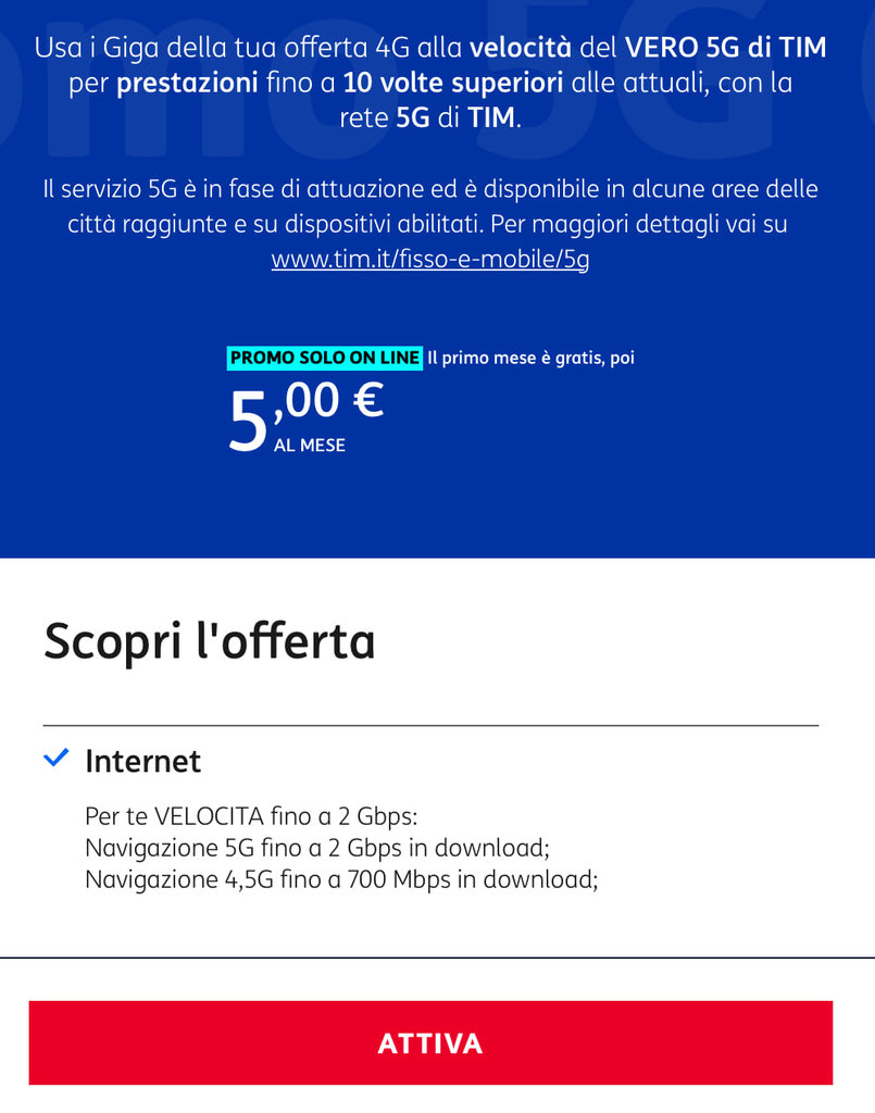

MattCross MrMark_ guarda non saprei dalle mie parti il cap c e sempre…tim è monobanda qui ! 😂 Scherzi a parte ho provato a inizio anno tim e con Tim unica e 5g on e ho raggiunto dei 600mb in 4g…ma quest estate tim ha introdotto prima classe su alcune tariffe “accesso prioritario al 119 e ALLA RETE TIM”…li mi fa pensare un cap o una prioritarizzazione anche sulla tim unica a meno che non attivo la 5g on che sblocca anche il 4g… Forse @MobileAddicted ha più informazioni a riguardo
MrMark_ MattCross bisognerebbe provare a vedere se usando un’offerta 4g con tim unica va a max 140mbps e provare sulla stessa bts allo stesso orario con lo stesso telefono e con la stessa sim con 5g on a vedere se supera i 140mbps… esiste una prova gratuita del 5?
MattCross MrMark_ si dovresti avere il primo mese gratuito prova a guardare dall app o pagina personale di tim
MrMark_ MattCross Effettivamente pare sbloccare poi anche il 4G… quindi hanno cambiato il fatto che TIM UNICA sblocca la velocità a favore di quest’offerta secondo voi?
handymenny MrMark_ Sembra proprio il cap a 150Mbps. Evidentemente per qualche motivo ti è stato reimpostato quello. Hai attivato qualche offerta negli ultimi tempi? Comunque alla fine non è scritto da nessuna parte che TIM Unica dia diritto a una velocità e priorità "maggiorata", quindi non puoi nemmeno lamentartene
MrMark_ handymenny ma infatti non mi lamento assolutamente, anzi, era per capire se era un mio problema o che effettivamente (dato che lo sblocco c’è sempre stato) è un limite che ha imposto TIM a favore delle nuove offerte 5G on.
mattiaf handymenny Comunque alla fine non è scritto da nessuna parte che TIM Unica dia diritto a una velocità e priorità "maggiorata" Una volta c’era scritto che avevi giga illimitati in 4.5G
MattCross MrMark_ si mi pare più una politica commerciale per spingere sul 5g, speriamo Tim spinga l acceleratore perché è la più indietro su questo fronte. Cmq anche gli altri operatori stanno cappando o Spingendo in un qualche modo sul 5g
handymenny MrMark_ Le ultime volte in cui hanno corretto "dei bug" che aumentavano il profilo è stato ripristinato a tutti nel giro 48-72ore. Non mi sembra questo il caso
MrMark_ handymenny assolutamente no… è da quando ho TIM UNICA cioè 1/2 anni che vado su quella BTS a 350mbps (questa), e invece adesso come tutti i miei amici che non hanno TIM UNICA vado a 140mbps steccati… vabbè, poco male, almeno ho i giga “illimitati”. In ogni caso ci sarebbe qualcuno che ha una sim con tim unica che può provare a vedere se anche lui ha il cap?
MrMark_ MattCross Sì guarda.. per carità a Padova una bomba, 4ca ovunque praticamente… ma appena esci di 10km dal centro iniziano le monobanda b3 per poi quando sei in provincia inoltrata solo b20 ahaha… speriamo che pompi nel 5G!
handymenny MrMark_ No aspetta, non sono stato chiaro io. Le 48-72 ore erano il tempo per fixare il bug per tutti, per accorgersene ci hanno messo forse più di 1 anno
MrMark_ handymenny Ah tu pensi quindi che sia stato uno errore?? Io penso di no… ma da quando ci sono le offerte 5g che sbloccano la banda anche in 4g io direi che è stata una mossa di marketing… e ovviamente dato che non avevano dichiarato velocità sbloccata con TIM UNICA non hanno detto niente a nessuno e bella finita.
