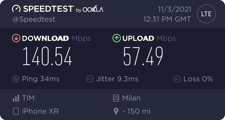

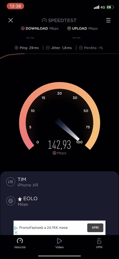

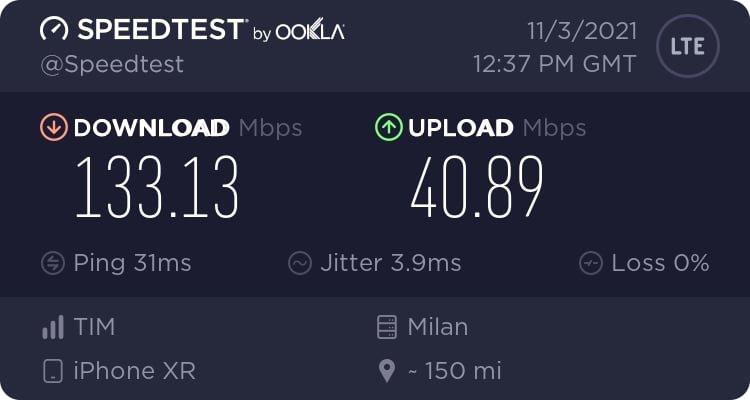

handymenny grazie, a casa provo per tagliare la testa al toro con un android (exynos)
Niente ragazzi, ecco il risultato dei test:
IBOX singola:
WAP SINGOLA:
(su questa BTS solitamente raggiungo i 250mbps)
Ed ecco un’altra BTS 4ca (wap singolo):
Il test oscillava sempre tra i 138 e 147 ma rimaneva sempre la (qua invece facevo 230 circa)…
Insomma va bene le condizioni radio diverse ma com’è possibile che su 3 bts 4ca diverse faccia magicamente sempre 140? Mi stupisce soprattutto quella dove di solito faccio 350 e passa🤣

          MrMark_ Sembra proprio il cap a 150Mbps. Evidentemente per qualche motivo ti è stato reimpostato quello. Hai attivato qualche offerta negli ultimi tempi?
          Comunque alla fine non è scritto da nessuna parte che TIM Unica dia diritto a una velocità e priorità "maggiorata", quindi non puoi nemmeno lamentartene
            MattCross
            Effettivamente pare sbloccare poi anche il 4G… quindi hanno cambiato il fatto che TIM UNICA sblocca la velocità a favore di quest’offerta secondo voi?
              handymenny ma infatti non mi lamento assolutamente, anzi, era per capire se era un mio problema o che effettivamente (dato che lo sblocco c’è sempre stato) è un limite che ha imposto TIM a favore delle nuove offerte 5G on.
