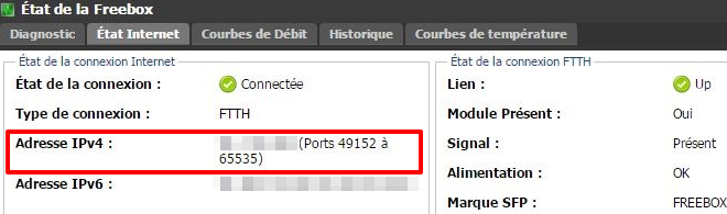

        Comunque il range di porte è un dato che secondo me dovrebbero mettere anche nella GUI.
          edofullo Comunque il range di porte è un dato che secondo me dovrebbero mettere anche nella GUI
          Se non sbaglio Free in Francia lo fa, @itreb vero?

            itreb Ma aspetta Free usa map-t? è possibile che pure iliad fisso userà map-t?
              simonebortolin Ma aspetta Free usa map-t?
              4RD, che concettualmente è simile ma è diverso
              simonebortolin è possibile che pure iliad fisso userà map-t?
              A iliad piace tanto copiare pari pari l'architettura francese, quindi è molto probabile che usi 4RD o qualcosa di simile
