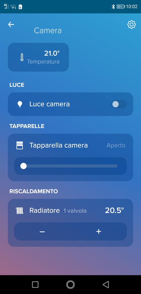

          Questa è l'applicazione Home + Control di Bticino
          Come detto, per ora ho una luce (comandata da due deviatori, rispettivamente un deviatore connesso e uno standard) e il termostato Smarther2.
