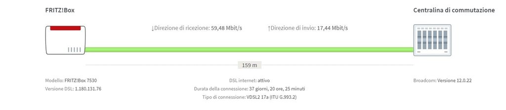

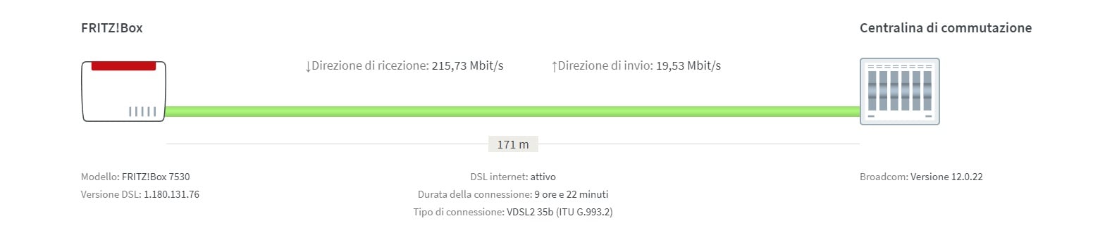

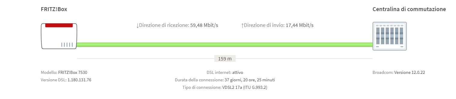

                            • Freelife direi che tutti i tuoi vicini di linea sono proprio ancora in 17a quindi non interferiscono nella parte alta dello spettro ed hai potuto recuperare molto (ricordo che VDSL teoricamente può allocare >300Mb in download).
                              Se inizieranno a passare anche loro a 200Mb la velocità scenderà congruamente all’aumento della diafonia.
