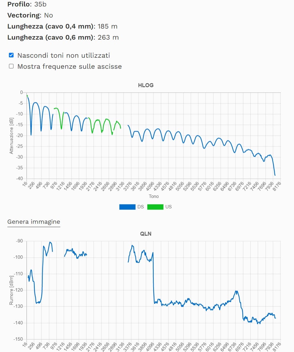

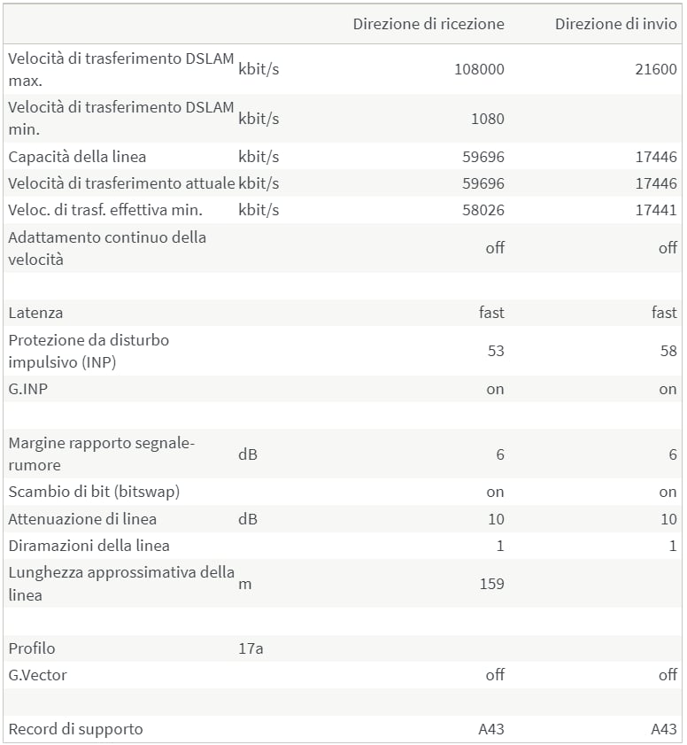

E' stata dura l'attesa ma i risultati hanno ripagato........
Prima w3
dopo con PianetaFibra

        Freelife Pazzesco, ad essere sincero non ci avrei scommesso, da quello che hai condiviso solo con una semplice migrazione sei passato con profilo 35b a piena portante (sembra che non ci sono proprio disturbanti) da una 17a che sembrava performare male... Veramente non riesco a capire come sia possibile pur rimanendo sulla stessa coppia .
        Se @PianetaFibra ( @[cancellato] ) fa questi miracoli, la tengo sempre piu' in considerazione. 🤩
          Non essendoci statistiche complete poteva benissimo essere su 17a con diafonia e/o profilo 12dB SNRm. È notorio che il cambio profilo sia un inferno da ottenere quando l’operatore è troppo grande (e lo deve pagare a TIM).

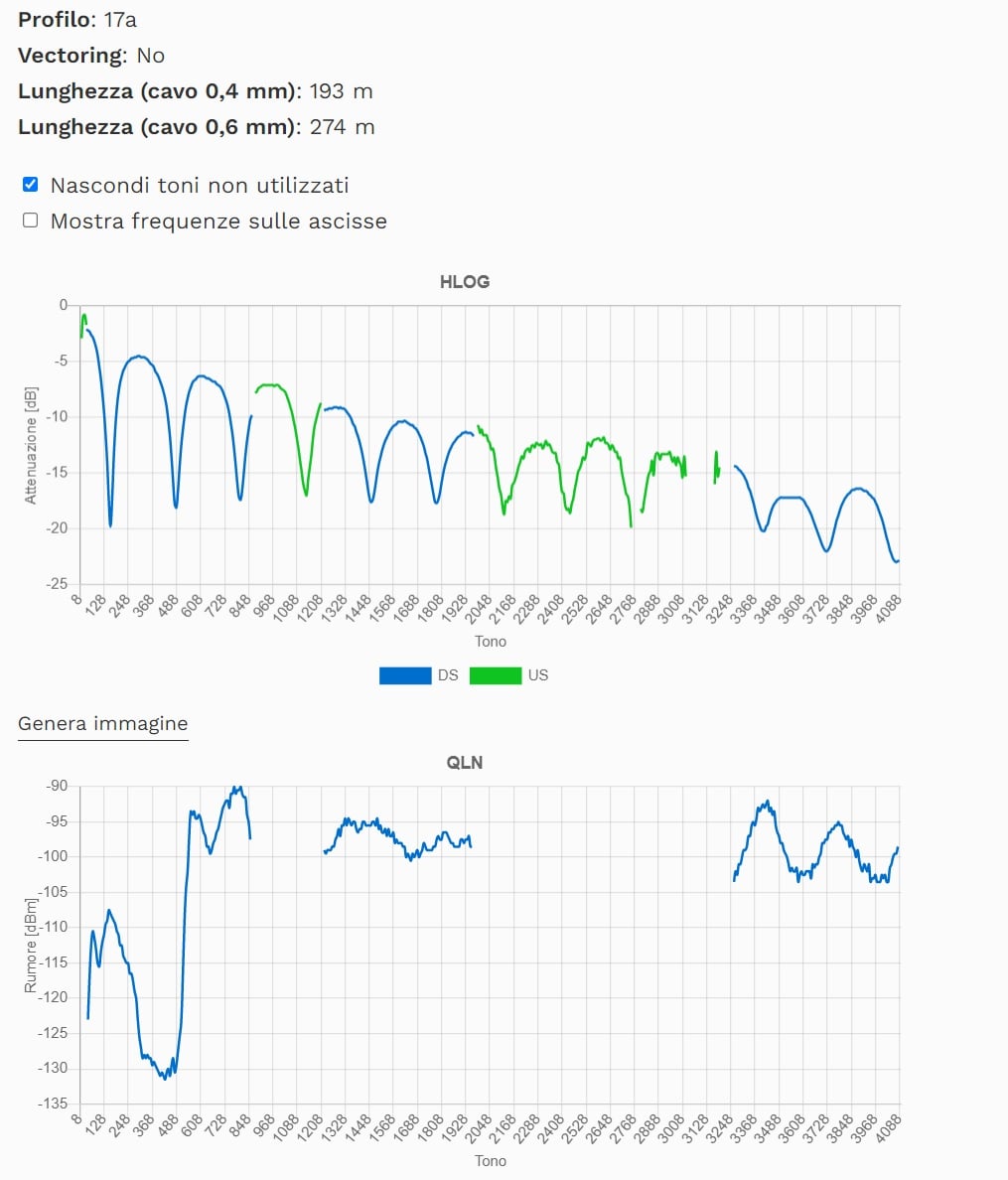

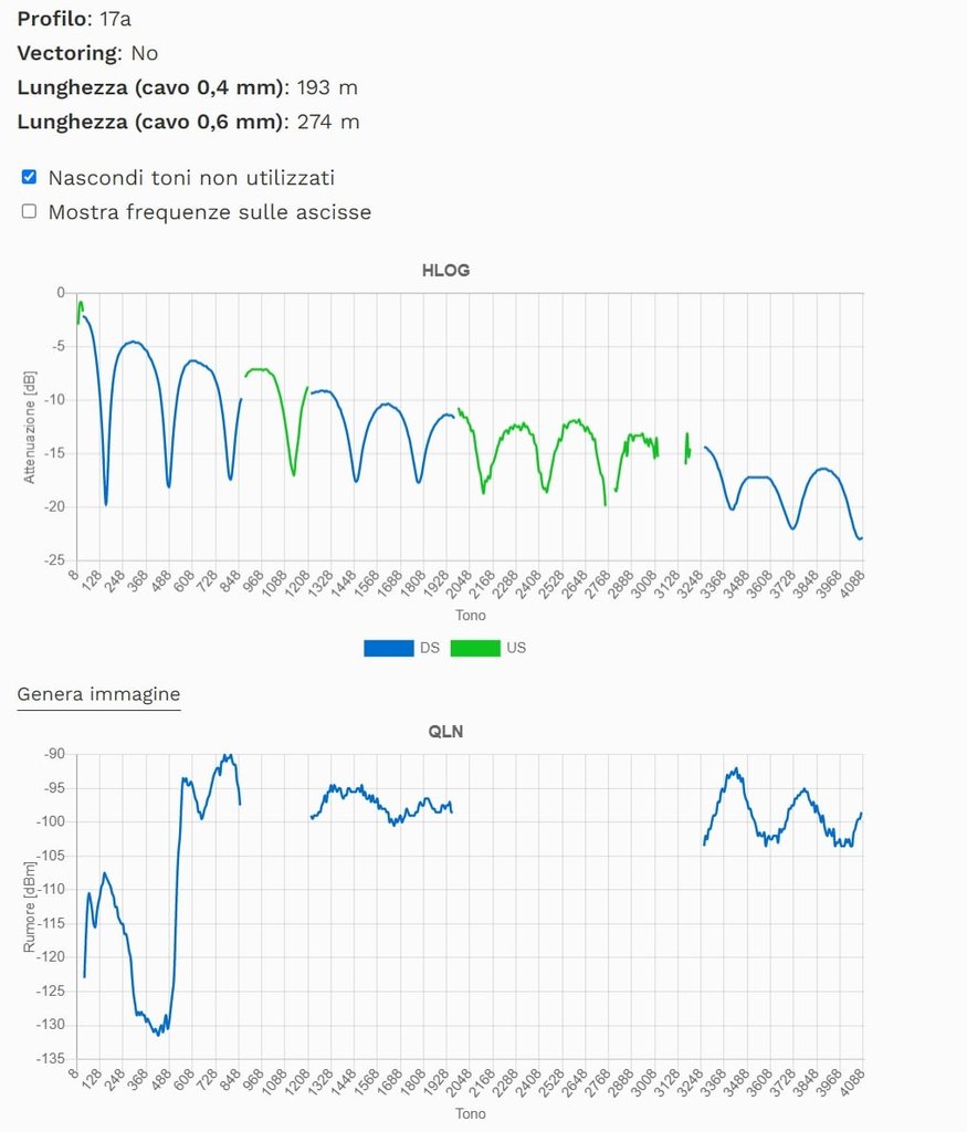

            Questi sono i valori ma dovrei avere anche altro della vecchia linea..... se lo trovo lo posto.....
              Freelife genera i grafici che vediamo la diafonia sulle frequenze del 17a

                Freelife A parte la derivata, avevi tantissima diafonia ma la dovresti ritrovare, anche solo in parte, con il profilo 35b...
                Se generi i grafici adesso?
                Lo farò piu tardi perche sono fuori e da remoto è un mezzo casino, avevo messo in conto il discorso diafonia o altro e quindi mi sarei aspettato un 120/20 con il profilo 35b, ma si vede che ho sbagliato i calcoli, fatto sta che adesso ho piu del triplo della velocità e pago pure meno rispetto a prima.........

                    Freelife Si, aspetto i grafici perche' sono curioso.
                    Di sicuro la diafonia non puo' sparire sulla stessa coppia (anche se impattava solo le frequenze in 17a) per cui a mio modesto parere c'era altro. Ma quello che conta e' che adesso hai un'ottima linea, per il resto sono solo molto curioso.
                    ErnyTech Per me non era porta incasinata, c'era anche molta diafonia come si vede dai grafici.
                      questo è l'attuale situazione.........

                          Freelife direi che tutti i tuoi vicini di linea sono proprio ancora in 17a quindi non interferiscono nella parte alta dello spettro ed hai potuto recuperare molto (ricordo che VDSL teoricamente può allocare >300Mb in download).
                          Se inizieranno a passare anche loro a 200Mb la velocità scenderà congruamente all’aumento della diafonia.
                          Beh direi che sono in una botte di ferro allora, dato che quell'armadio serve solo 2 palazzi da 8 appartamenti, ed in piu chi dei 16 vuole cambiare o attivare qualcosa verrà sempre da me a rompere le balls.........
