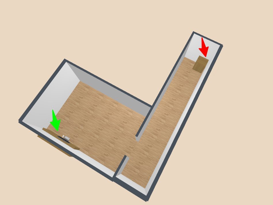

      Allora la "piantina" se così vogliamo chiamarla, è questa:
      La freccia rossa indica la posizione del router mentre la freccia verde quello del computer, di conseguenza il cablaggio che si deve fare è quello che vedere in questa piantina. La distanza dal router al pc in linea d'aria saranno 8m più o meno, il corridoio che vedete che va dal router fino alle mura della mia stanza è 6.30m su per giù, contandoci quei 2m di distanza dalla porta d'ingresso della mia stanza a dov'è posizionato il pc, direi che siamo lì con i metri.
      Sulla scrivania dove si trova il computer, ci sono 3 scatole di derivazione, in una di queste (che attualmente uso per la presa del monitor) passava il cavo dell'antenna in quanto una volta appunto c'era una tv (non so se mi sono spiegato bene, in pratica dove ora ho il monitor una volta c'era la tv) quindi se dovessi far passare il cavo in quella scatola sicuro non troverei i cavi elettrici, penso che valga lo stesso per la presa elettrica con cui è collegato il computer, alla fine si trova un 90cm più avanti rispetto a quella del monitor, quindi deduco che nemmeno lì ci siano i cavi elettrici (?) anche se fosse in teoria comprando il cavo con la certificazione di coesistenza non dovrei avere problemi.
      Appurato il tragitto dei corrugati/dei cavi tramite sonda, come procedo? Ho letto nella guida che i cavi strutturati non possono o meglio, è sconsigliato usare dei connettori/plug, di conseguenza dovrei utilizzare dei keystone o dei frutti e poi da lì, tramite cavo patch collegarlo al computer. Bene, qui sembra tutto semplice ma non capisco un paio di cose:
      1) L'altra estremità del cavo ethernet, quello che dovrebbe arrivare al router, come lo termino? anche qui un keystone / frutto? e poi? dal router al frutto / keystone come lo collego? dovrei utilizzare un breve cavo lan già crimpato? ovviamente della stessa velocità di quello che ho utilizzato per il cablaggio, non so, mi sembra strano sinceramente, ma probabilmente sbaglio e bisogna fare in tutt'altro modo

        Quel che è più complesso e in cui possiamo solo provare a indovinare, o fare ipotesi che possono aiutarti, è trovare un passaggio utile per il cavo.

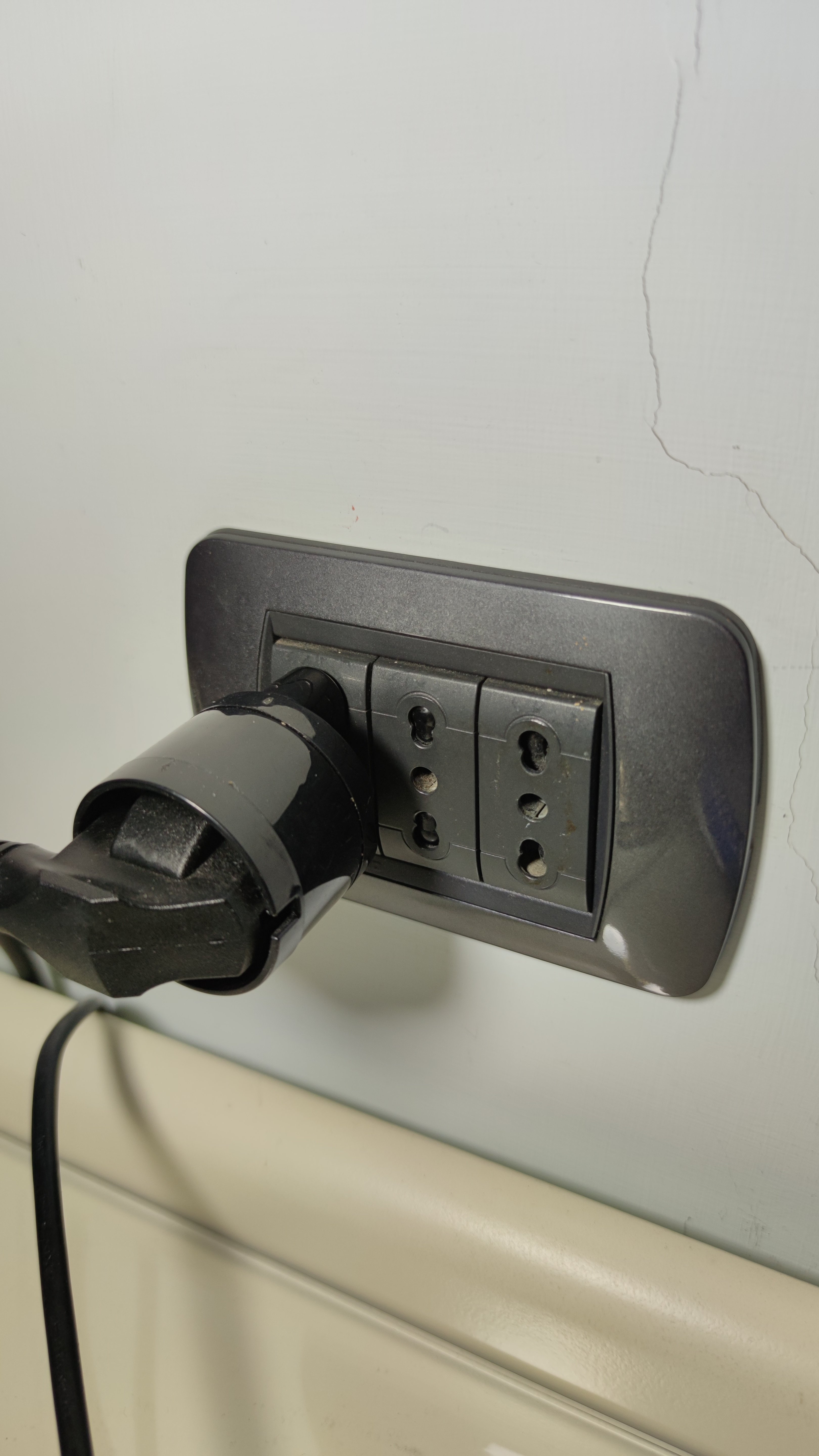

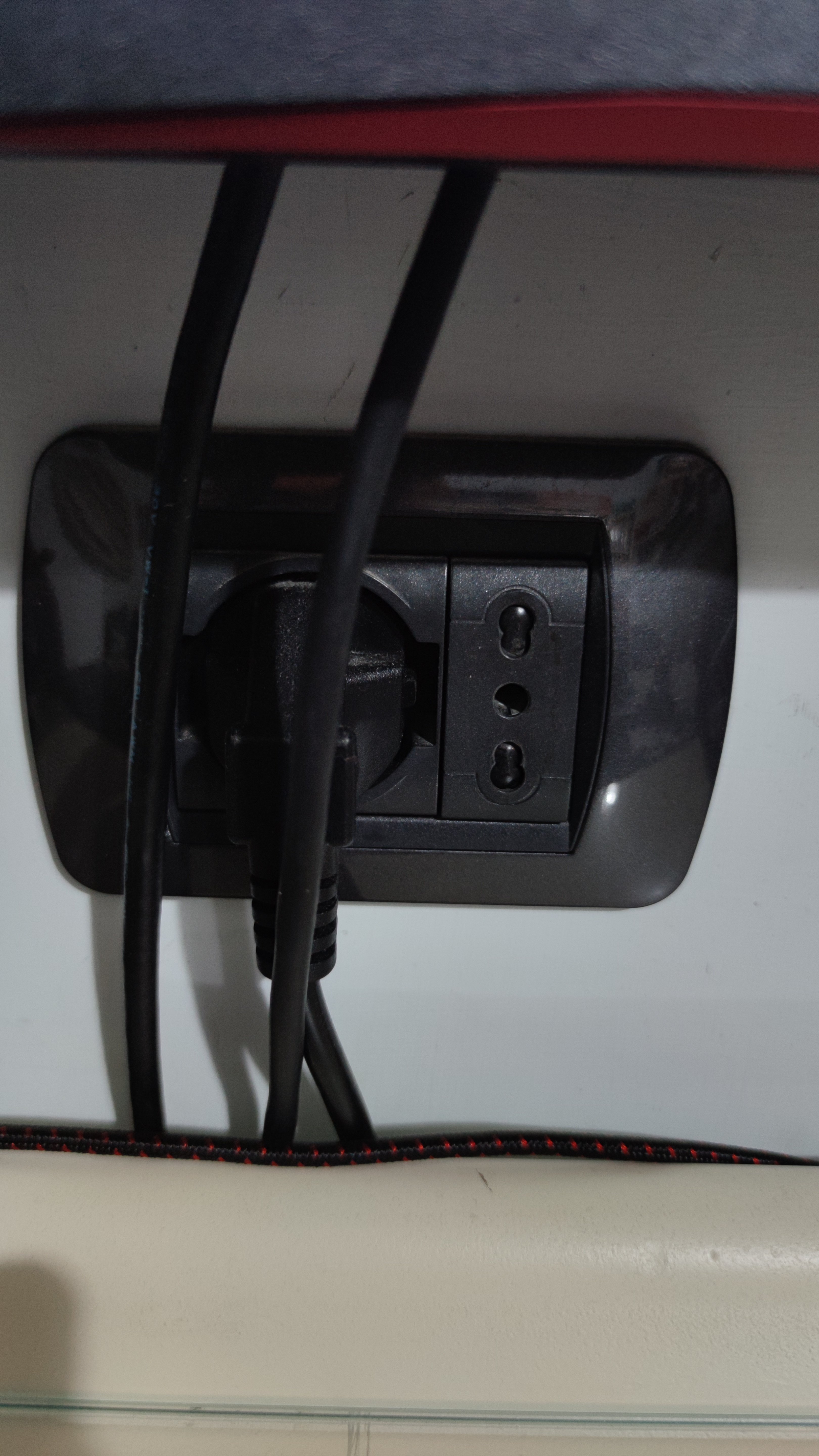

        Marco22 quindi se dovessi far passare il cavo in quella scatola sicuro non troverei i cavi elettrici, penso che valga lo stesso per la presa elettrica con cui è collegato il computer
        Sono molto confuso. Se c'è collegata l'alimentazione del computer o del monitor, com'è possibile non ci siano cavi elettrici ?

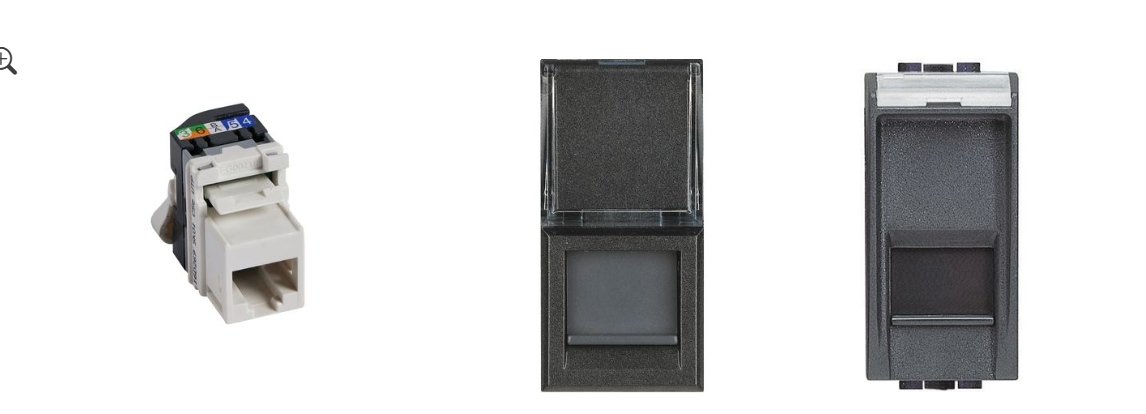

        Questo è un Keystone RJ45
        Assieme alla placchetta compone il frutto

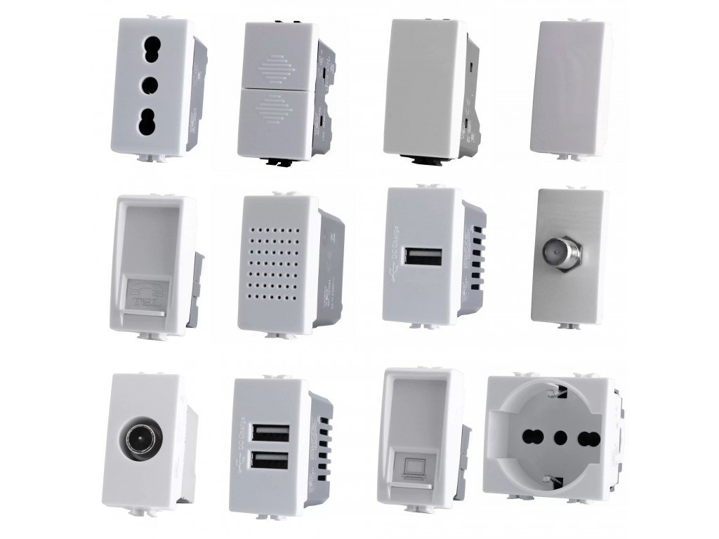

        Hai presente che nelle scatolette degli interruttori o delle prese ci sono per l'appuntamento prese, no?
        Metti in conto una scatola 3 Posti, volendo ci stanno tre prese. Le 3 prese sono i 3 frutti ad incastro.
        Oltre alle prese della corrente esistono altre tipologie di frutti: Antenna, Ethernet, Fibra...

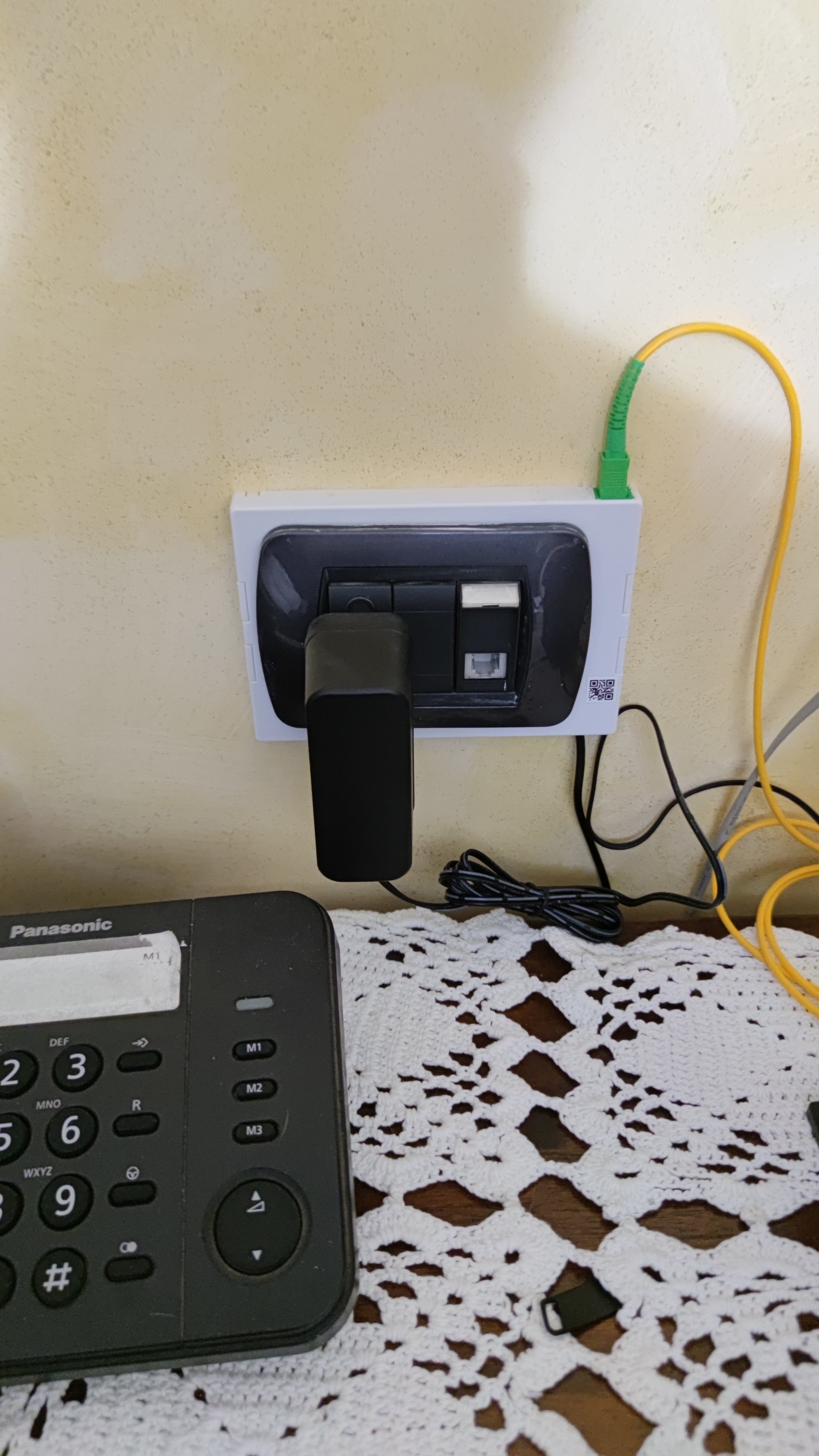

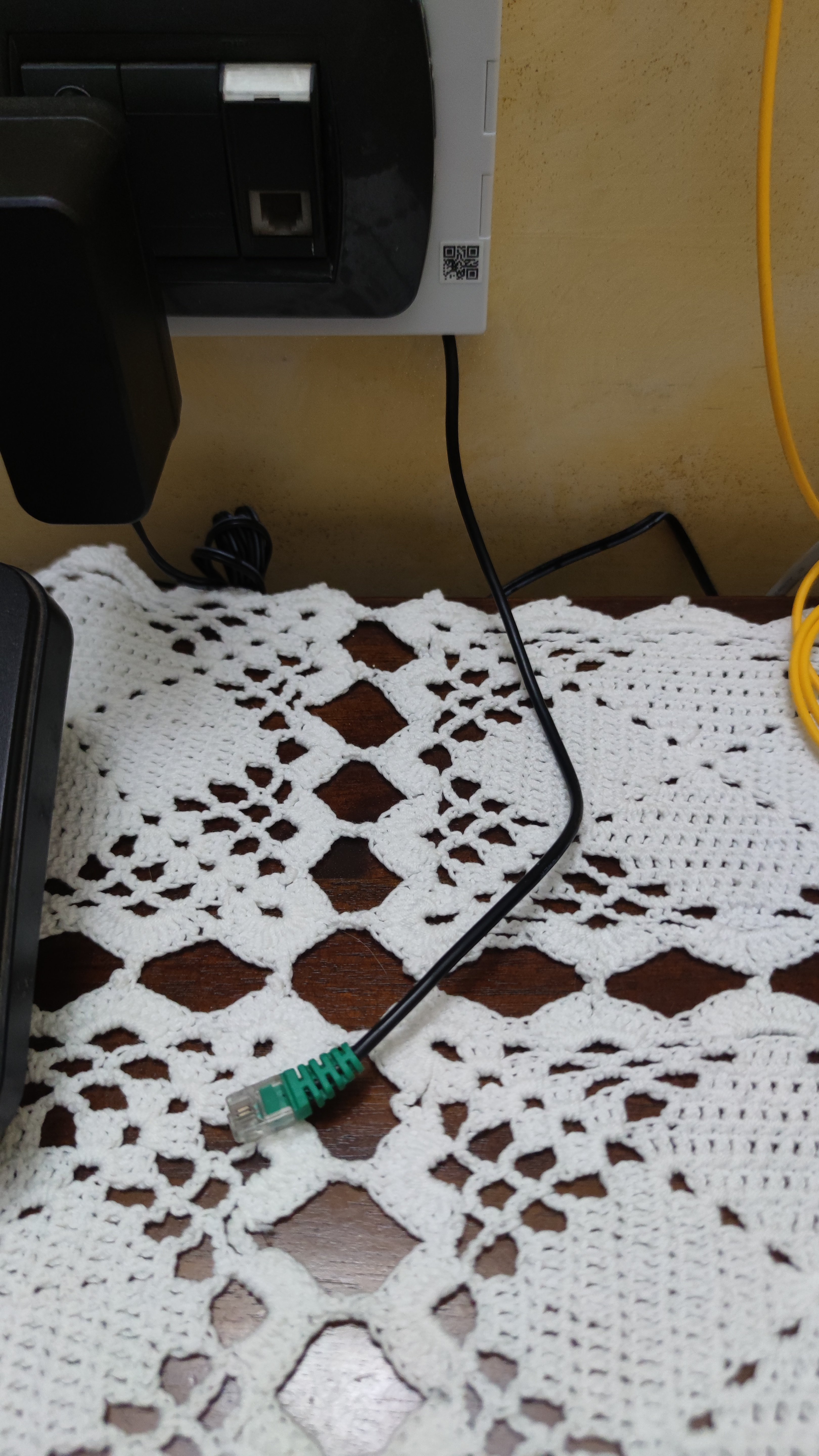

          Allora:
          1) Presa in cui è collegato il cavo di alimentazione del computer e dove vorrei che arrivasse il cavo ethernet:
          2) Presa in cui è collegato il cavo di alimentazione del monitor che si trova di fianco a quella precedente, in questa presa una volta c'era il cavo dell'antenna perchè appunto c'era una tv
          3) Presa in cui è collegato il router e la presa telefonica rj11 (ho un telefono fisso)

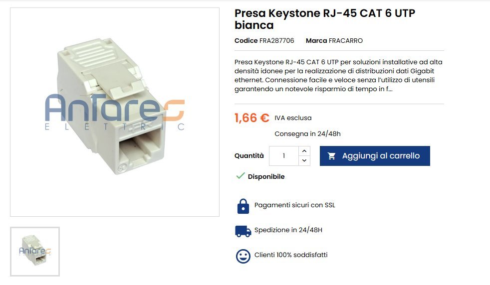

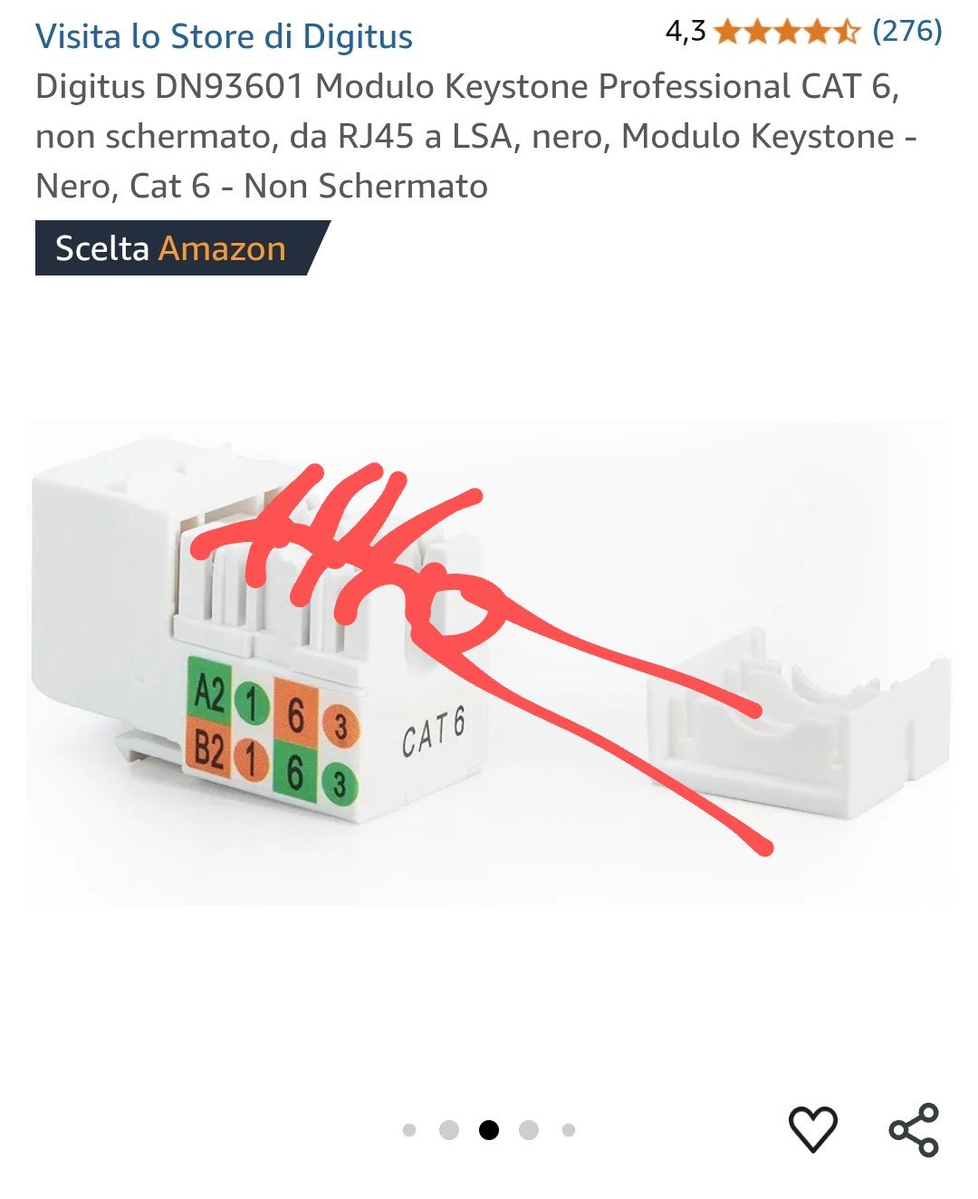

          I due keystone, sarebbero questi?
          Uno
          Due
          Nel primo c'è scritto connettore rj45, nel secondo c'è scritto connettore rj45 keystone, ma è la stessa cosa? mi sento stupido ma non capisco se siano la stessa identica cosa oppure no, visivamente sono diversi, ma poi nella guida c'era scritto che non posso terminarli con i connettori, ma questi non sono dei connettori?...😅
          mitch_el Sono molto confuso. Se c'è collegata l'alimentazione del computer o del monitor, com'è possibile non ci siano cavi elettrici ?
          Eh ma infatti anche a me è sembrato strano mentre lo scrivevo, ho letto che i cavi ethernet devono essere posati in corrugati / tracciati dove passano solo cavi di antenna, telefonici ecc, di conseguenza ho pensato che andasse bene, però non è il mio caso, dato che ci sono anche cavi elettrici... ma quindi è impossibile per una persona avere una scatola di derivazione vicino al computer che sia vuota o che ci passi solo il cavo dell'antenna, penso che nessuno ce l'abbia hahah

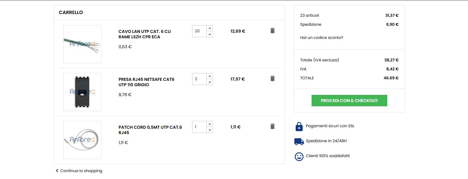

          Il cavo patch va bene quello che mi è uscito insieme alla scatola del router tim hub pro? Almeno così risparmierei di comprarne due
          Il cavo lan è questo: Vimar
          mitch_el Hai presente che nelle scatolette degli interruttori o delle prese ci sono per l'appuntamento prese, no?
          Faresti prima a guardarti qualche video per almeno avere un'idea di contorno o di visione altrimenti fai fatica a immaginare quel che diciamo

            Tornando al tuo impianto...

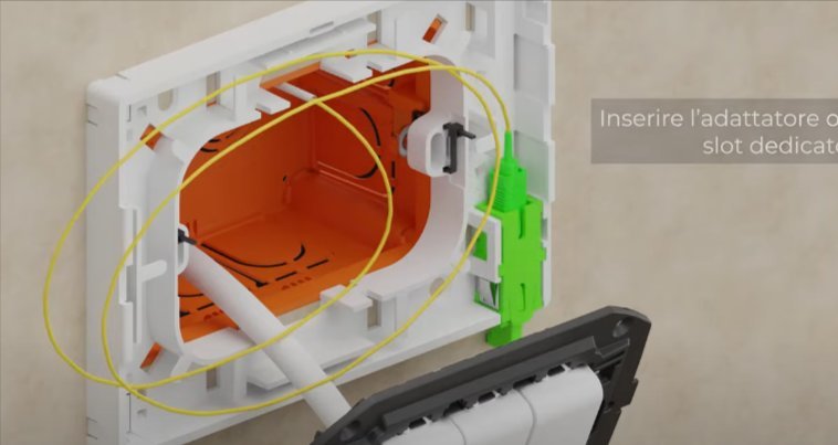

            È la prima volta che vedo la borchia ottica montata così "bene"🙂
            Potresti usare il posto centrale per mettere il tuo frutto se hai abbastanza spazio, ma la vedo difficile specialmente per qualcuno senza esperienza.
            Mi sa che sarà bello pieno e c'è pure la fibra di mezzo.
            Per aiutarti potresti spostare la presa telefonica nella borchia e già che ci sei spostare il connettore della fibra verso il basso che verso l'alto non va bene. Queste borchie lo permettono e non capisco perché il tecnico non l'abbia fatto, ma probabilmente non l'ha ritenuto necessario.
            Prima di tutto dovresti verificare la fattibilità cercando il percorso.
            Devi smontare la presa del router e quelle della postazione per cercare con la sonda una strada.
            Tieni conto che quasi sicuramente ci sarà almeno una scatola di derivazione nel mezzo.
            Se non te la senti, e in effetti te lo sconsiglio visto che avresti a che fare con la corrente (sempre staccarla prima) e la borchia poiché sei alle prime armi, chiama un elettricista o fai una canalina esterna sopra al battiscopa con un cavo patch bello lungo.
            https://youtu.be/S1yq9SydM7g
            Qui trovi come si installa la borchia così almeno capisci con cosa lotti.

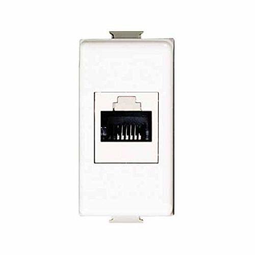

              In quei due link dei keystone, entrambi sono fatti per essere crimpati a mano? anche se c'è una bella differenza di prezzo
                Marco22 Parti con l'idea che bticino costa, ma trovi sicuramente sottomarche compatibili con la tua serie civile a pochi spicci.

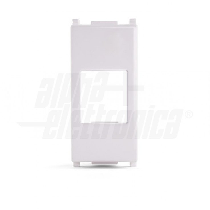

                Il primo ti direi che è il frutto completo con keystone già alloggiato mentre il secondo è solo il keystone.
                Penso entrambi i keystone siano senza bisogno di attrezzi. Il secondo sicuro e c'è scritto ma il primo non riesco a vederlo e non lo conosco.
                Suppongo di sì.
                Esempio trovato a caso di pappa pronta economica: https://www.tecnomat.it/it/presa-dati-rj-cat6-utp-c-bticino-living-25014751/?store=ragusa&gclsrc=aw.ds&gad_source=1
                  mitch_el Parti con l'idea che bticino costa, ma trovi sicuramente sottomarche compatibili con la tua serie civile a pochi spicci.
                  Suppongo di sì.
                  Si lo so, vimar e btcino costano, più che altro avendo già le prese btcino mi trovo, spendo questi 40euro ma sono sicuro di non avere problemi.

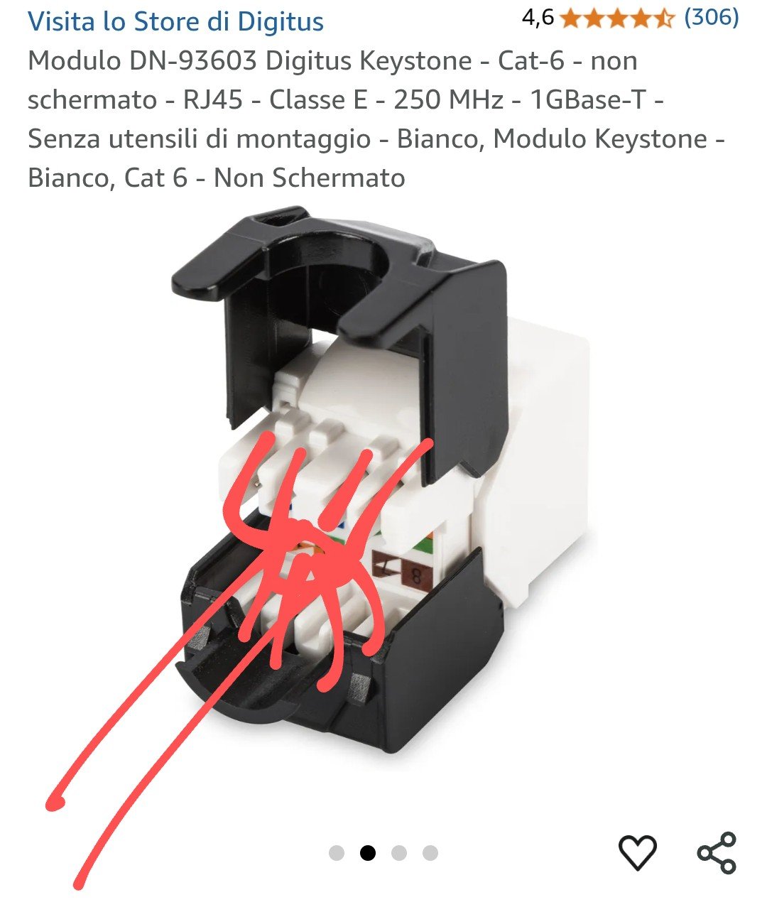

                  Quando dici "senza bisogno di attrezzi" che intendi?
                  Il link che hai inviato, vediamo se ho capito bene, è il keystone insieme all'adattatore, quindi in teoria è un frutto pronto per essere messo all'interno della placca giusto?
                  Perchè da come ho visto, il keystone da solo non può essere inserito all'interno della placca, necessita di un adattatore ovvero questo

                  Il cavo è questo cavo e ha la certificazione quindi già va bene, poi mi sono informato c'è bisogno di un divisore che appunto divida cavo e cavi elettrici, ma nel caso non lo mettessi o non potessi, è veramente così "pericoloso"?
                  mitch_el È la prima volta che vedo la borchia ottica montata così "bene"🙂
                  Ma volendo, posso rimuovere la presa telefonica tanto è inutilizzata, il cavo del telefono va nella presa del modem, infatti, non capisco perchè ci sia quella presa, prima che avessi la fibra, probabilmente andava li(?)
                  Con "spostare il connettore della fibra verso il basso" intendi smontare la borchia, spostare l'adattatore ottico nello slot di sotto? come fa vedere nel video che hai linkato:

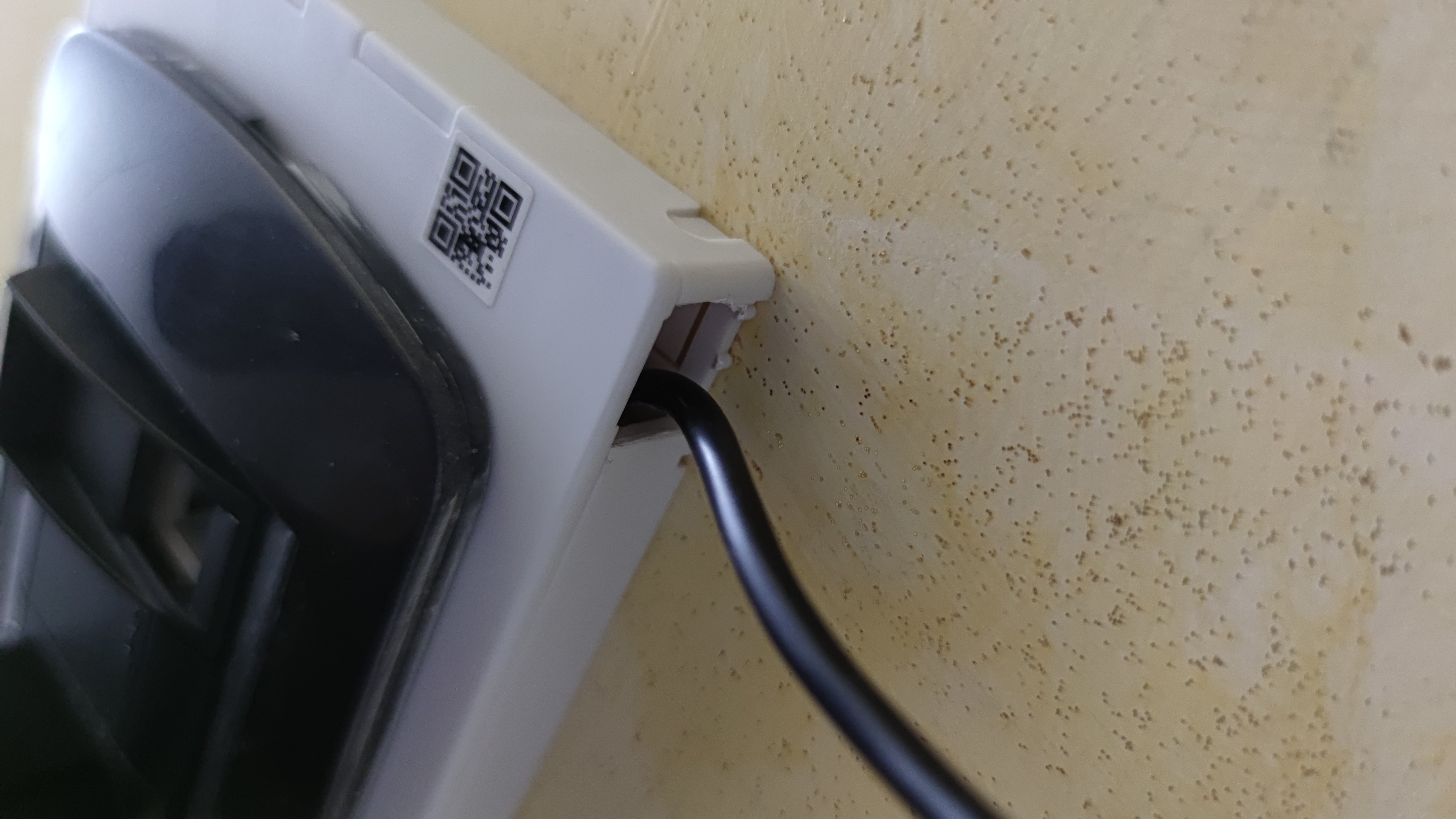

                  Ho notato che nello slot di sotto c'è un cavo non collegato a nulla, è normale?
                  Anche se ci fosse un'altra scatola di derivazione come hai detto anche tu, mica sarebbe un problema?
                    Marco22 Quando dici "senza bisogno di attrezzi" che intendi?
                    Senza LSA IDC che menzionavi o crimpatrici di vario genere. Ti basta una forbice per spellare il cavo, un po' di manualità e una pinza per serrare bene non guasta.
                    Marco22 Il link che hai inviato, vediamo se ho capito bene, è il keystone insieme all'adattatore, quindi in teoria è un frutto pronto per essere messo all'interno della placca giusto?
                    Si ed è compatibile con Bticino living
                    Marco22 Perchè da come ho visto, il keystone da solo non può essere inserito all'interno della placca, necessita di un adattatore ovvero questo
                    Esatto. Puoi anche comprare l' "adattatore" bticino e il keystone di altre marche finché si incastrano.

                      mitch_el Si ed è compatibile con Bticino living
                      Non avrei nessun tipo di problema? Risparmierei moltissimo così, non c'è nessuna differenza di velocità o altro?

                          Marco22 mitch_el È la prima volta che vedo la borchia ottica montata così "bene"🙂
                          Qui invece che mi dici?

                            Marco22 Ho visto che quei keystone sono terminati ma ho trovato questi, penso vadano bene lo stesso, solo che non capisco cosa intende con LSA keystone 2
                            Per esperienza personale i primi sono molto più comodi da usare. Ne cercherei di simili.

                            Marco22 Ma volendo, posso rimuovere la presa telefonica tanto è inutilizzata
                            Bene
                            Marco22 prima che avessi la fibra, probabilmente andava li(?)
                            Si, prima della fibra ottica ci si connetteva alla presa telefonica
                            Marco22 Con "spostare il connettore della fibra verso il basso" intendi smontare la borchia, spostare l'adattatore ottico nello slot di sotto? come fa vedere nel video che hai linkato
                            Esatto!
                            Marco22 Anche se ci fosse un'altra scatola di derivazione come hai detto anche tu, mica sarebbe un problema?
                            Solo più madonne durante l'installazione, nulla di anormale
                            Marco22 Ho notato che nello slot di sotto c'è un cavo non collegato a nulla, è normale?
                            WTF
                            Sembra un cavo telefonico...

                              mitch_el Per esperienza personale i primi sono molto più comodi da usare. Ne cercherei di simili.
                              LSA è il principio per qui spingendo il cavetto all'interno di alcune lamelle preposte si spella e fa contatto. Il crimpaggio diciamo.
                              I primi intendi questi? 1 perchè sono differenti rispetto ai secondi che ho linkato? sembravano identici
                              mitch_el WTF
                              Aspetta che forse ho capito, si è un cavo telefonico, tempo fa c'era un secondo telefono in un'altra stanza
                                Marco22 I primi intendi questi? 1 perchè sono differenti rispetto ai secondi che ho linkato? sembravano identici
                                Si i primi
                                Cambia come inserisci il cavo, spero le immagini siano autoesplicative
                                Marco22 Aspetta che forse ho capito, si è un cavo telefonico, tempo fa c'era un secondo telefono in un'altra stanza
                                Ti consiglio poi di scollegare tutto quel che non serve, anche solo per questioni di spazio e manovrabilità.
                                  si ho capito, su quel link di youtube che hai inviato, il tipo aveva questi qui bianchi, sono più "difficili" / scomodi rispetto ai primi? Ah poi un'altra cosa, sempre in quel video il tipo diceva che lui avrebbe configurato il cavo secondo il tipo B e non A, c'è differenza?

                                    Marco22 scomodi rispetto ai primi?
                                    Scomodi, parere mio...
                                    Marco22 secondo il tipo B e non A, c'è differenza?
                                    No, basta che sia lo stesso ambo i lati.

                                      mitch_el
                                      Ho visto che in totale mi viene circa 46.69euro
                                      Il "problema" è che su questo sito sono costretto a fare un ordine di minimo 30euro esclusa IVA però è anche l'unico sito (a quanto ho visto) che mi permette di comprare il cavo lav di quanti metri voglio, tutti gli altri da cui ho visto mi obbligano a comprare la matassa di 305m che è abbastanza inutile in questo caso.
                                      Per il keystone nella foto, posso risparmiare 7euro comprando solo il connettore rj45 e poi l'adattatore a parte (come abbiamo visto ieri) però quello che c'è sul sito non capisco se è quello comodo che hai detto tu o si tratta del secondo tipo, il connettore è questo:
                                      Mi sembra più come il secondo connettore, cioè quello "scomodo"
                                        Marco22 cercando il modello su un altro sito, è quello comodo.
                                        Prima di comprare qualcosa a parte la sonda vedi se è fattibile e quanti metri ti servono.
                                        Inutile ordinare se poi hai i corrugati pieni o non riesci a fare una mazza 🙂
                                        Marco22 Per il keystone nella foto
                                        L'articolo che hai messo nel carrello in prima foto non sono sicuro sia compatibile bticino.
