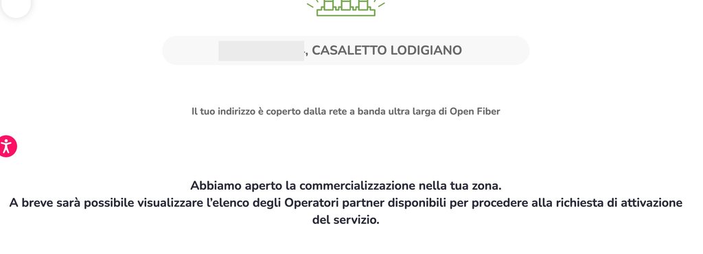

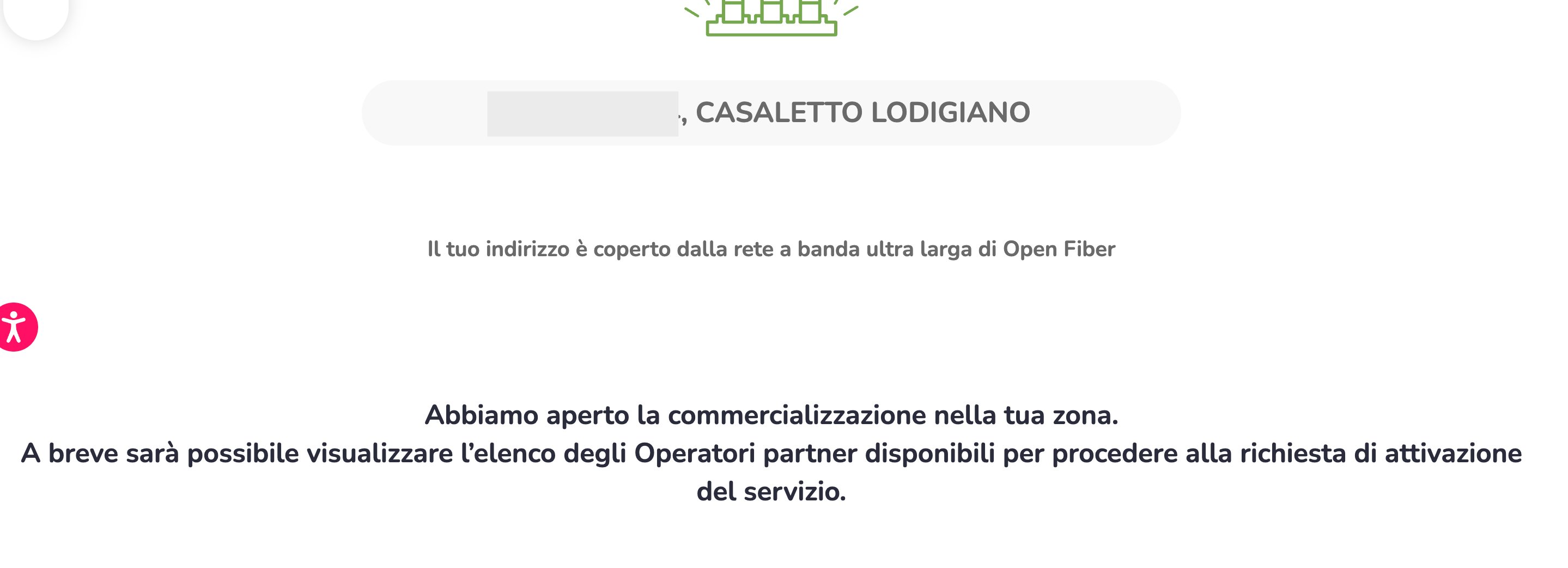

bonmario Quando avevo scritto il post poco sopra, il mio indirizzo risultava ancora non coperto. Oggi invece mi dice questo: Il tuo indirizzo è coperto dalla rete a banda ultra larga di Open Fiber Abbiamo aperto la commercializzazione nella tua zona. A breve sarà possibile visualizzare l’elenco degli Operatori Partner disponibili per procedere alla richiesta di attivazione del servizio. Ottimo ... qualcosa si sta muovendo !!!
GiuseppePaglialonga bonmario è possibile che abbiano eseguito il collegamento alla rete nazionale, ma si è in attesa delle Vlan. per cui bisogna attendere ancora un po. mettendo una via a caso sul sito OF, ho controllato, ed in effetti risulta che sta per essere rilasciata la commercializzazione, appena vedrai sotto la verifica della tua via la comparsa degli operatori, allora si potrà eseguire la richiesta.
