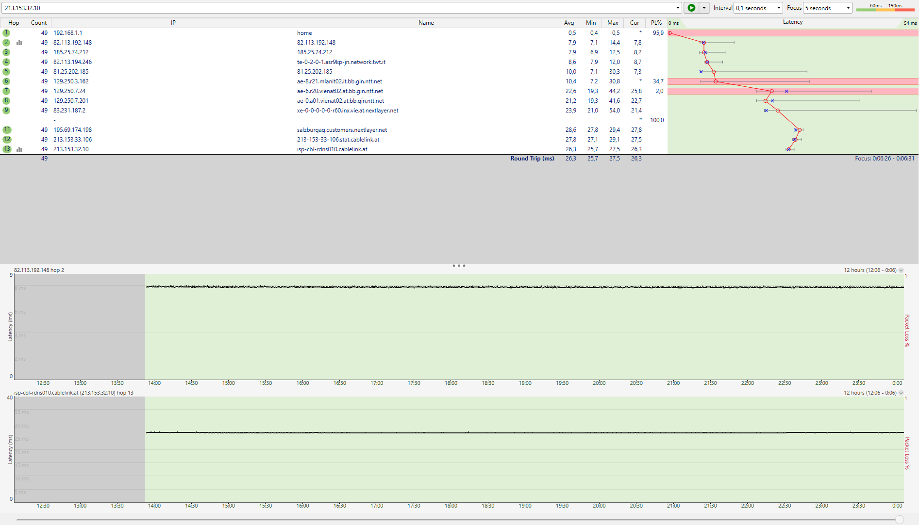

                                WinMTR segnala PL sul router, PingPlotter non sempre: curioso ( @MiloZ tu che ci bazzichi spesso con questi tool, hai una spiegazione per noi?).
                                Se diamo per buono il risultato di PingPlotter (ed i test precedenti), non dovresti avere soverchi problemi sulla rete domestica (come sostenuto invece dai tecnici TIM) ma il PL comincia già sulla raccolta TIM (e quindi non pare tutta colpa di Sparkle e dei suoi transiti, anzi, ea.com va discretamente, fanno apparentemente peggio GTT e Akamai).
                                  mark129
                                  I loss sul primo hop di solito sono ininfluenti a meno che il router non abbia qualche sorta di rate limiter sugli ICMP come capita con alcuni Technicolor di TIM (non so sugli apparati forniti attualmente)
                                  In quel caso bisogna rallentare i ping o limitare i server in lista, ma onestamente si vanifica parecchio il senso e l'utilità dei test, meglio cambiare proprio router se uno vuole veramente addentrarsi in qualche monitoraggio più approfondito IMHO.
                                  Il fatto che appaiano o meno nel traceroute di PingPlotter può dipendere dalla velocità dei ping oppure dal "Focus" impostato, più e alto e più ti da una panoramica di quello che è successo in un arco di tempo maggiore.
