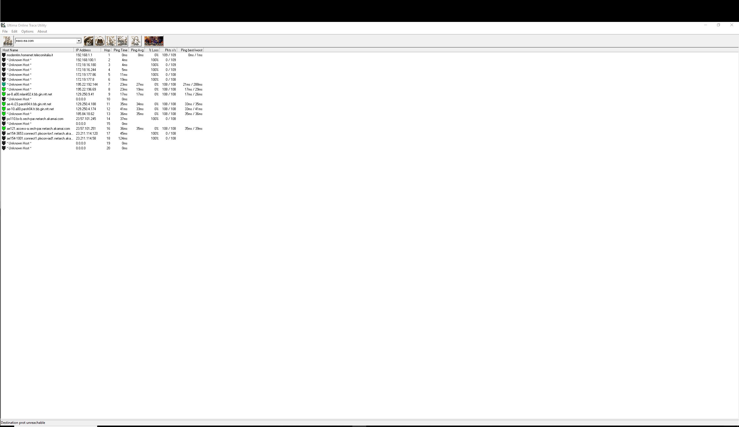

    3) Non si vede in chiaro il testo integrale dei traceroute che hai mostrato ad NTT.

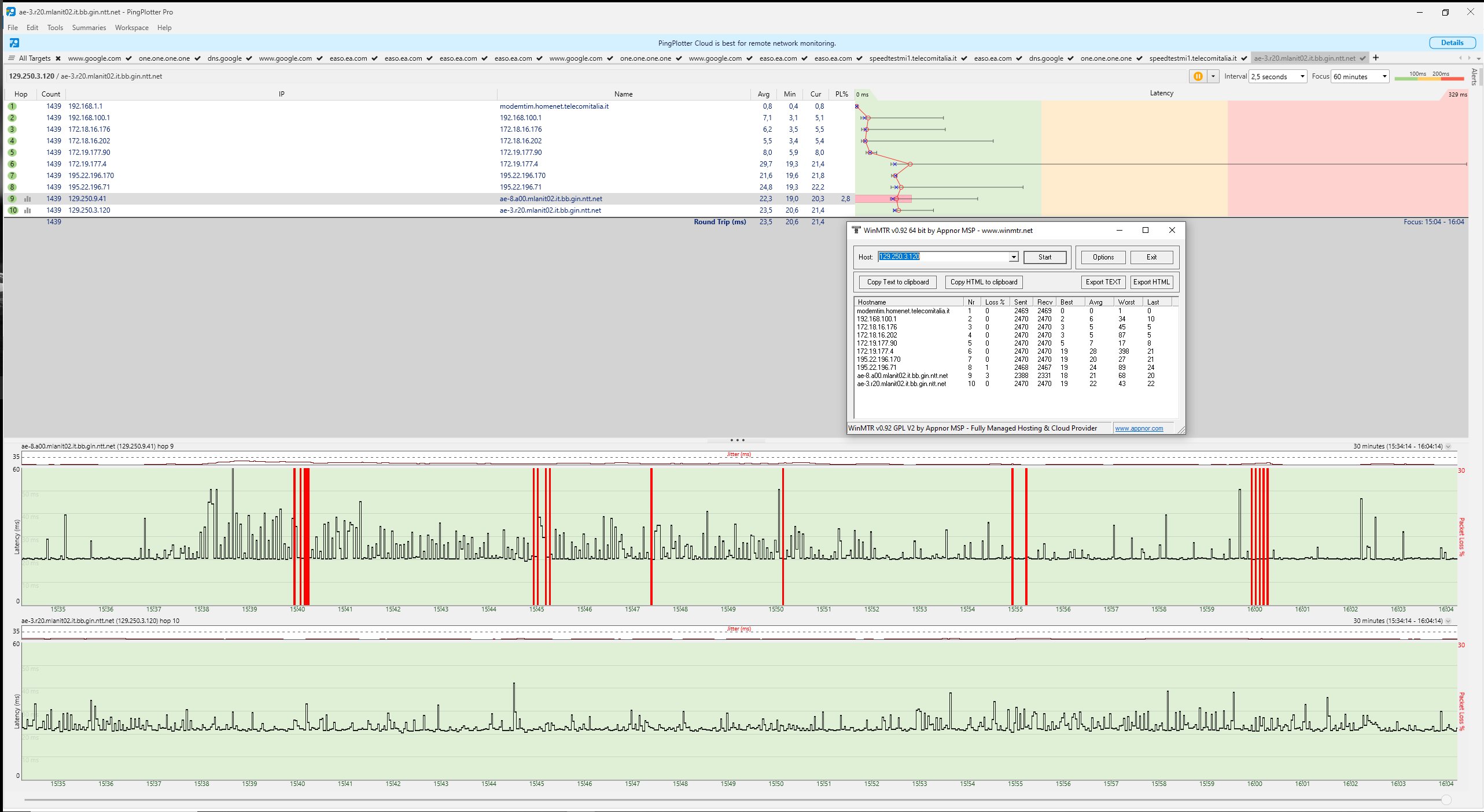

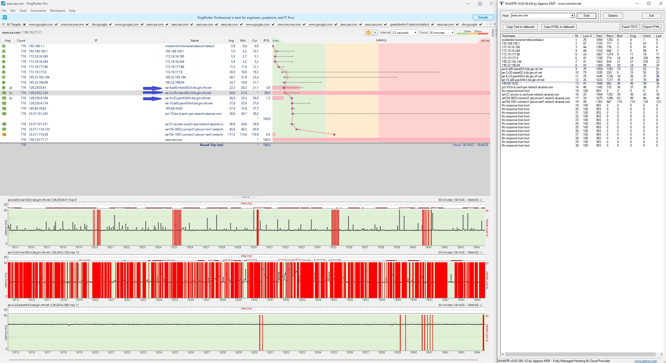

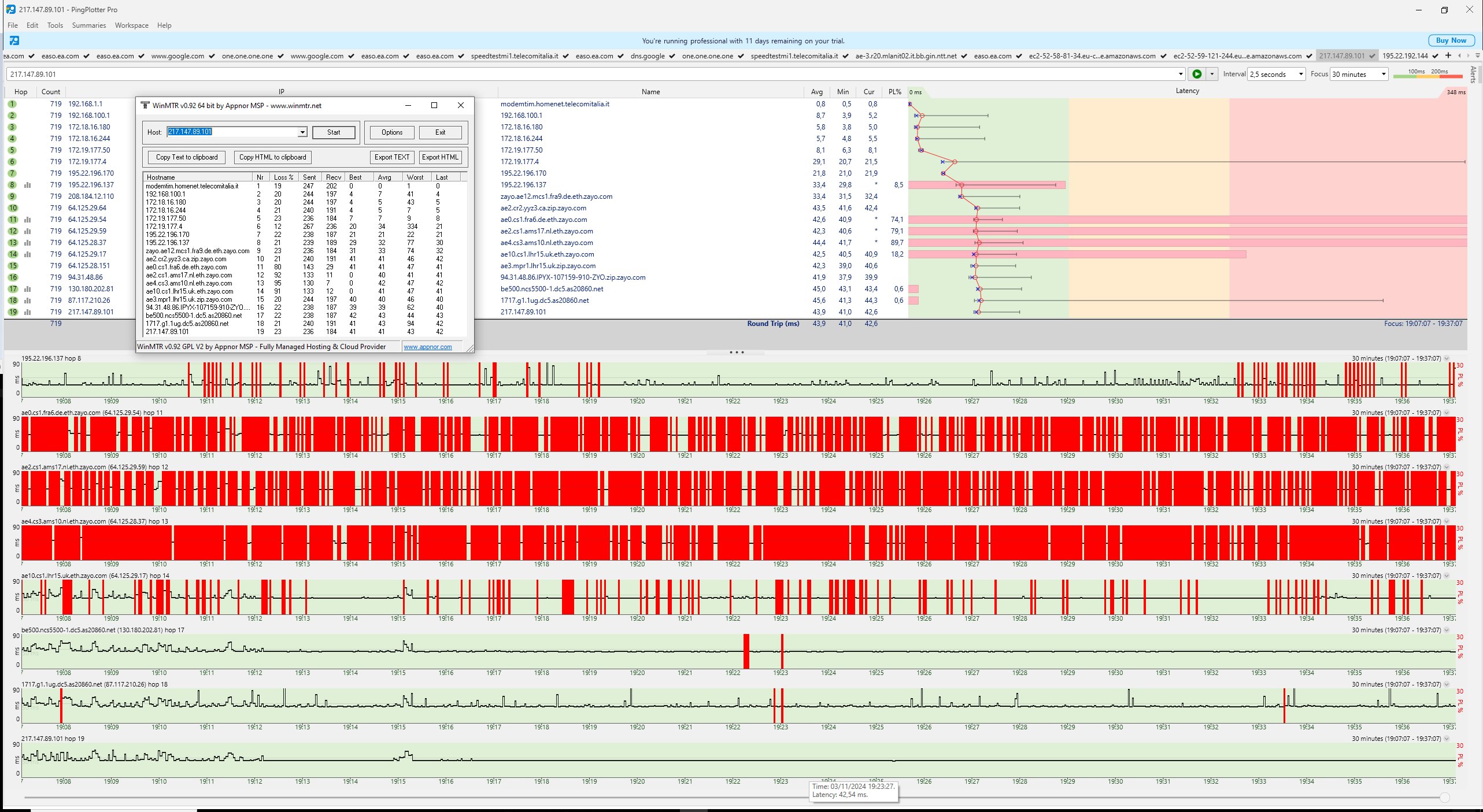

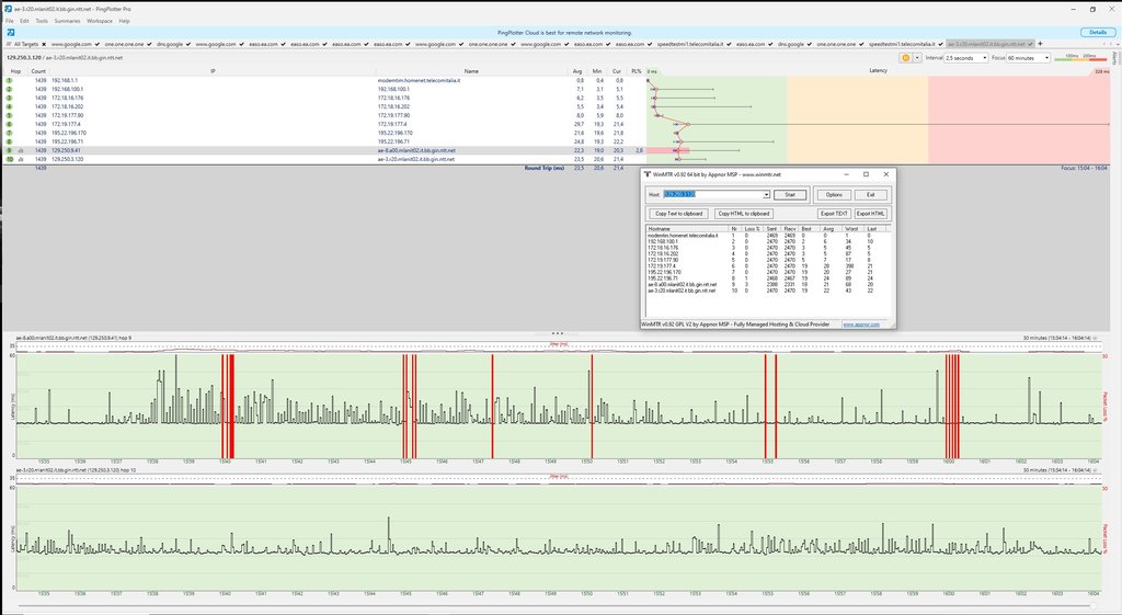

      Ho effettuato anche dei test su questi server che vengono indicati come quelli di ea: https://www.reddit.com/r/apexlegends/comments/c5etud/troubleshooting_guide_constant_lagpacket_loss_due/
      Precisamente su:
      Francoforte 1:
      Francoforte 2:
      Londra:
      ho fatto anche un test su > MiloZ Sparkle
      e uno come suggerisce ea con UOTrace su easo.ea.com :
      • MiloZ ha risposto a questo messaggio

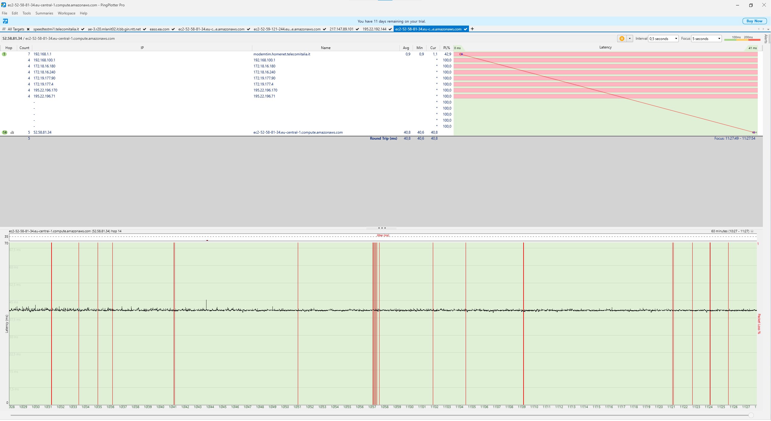

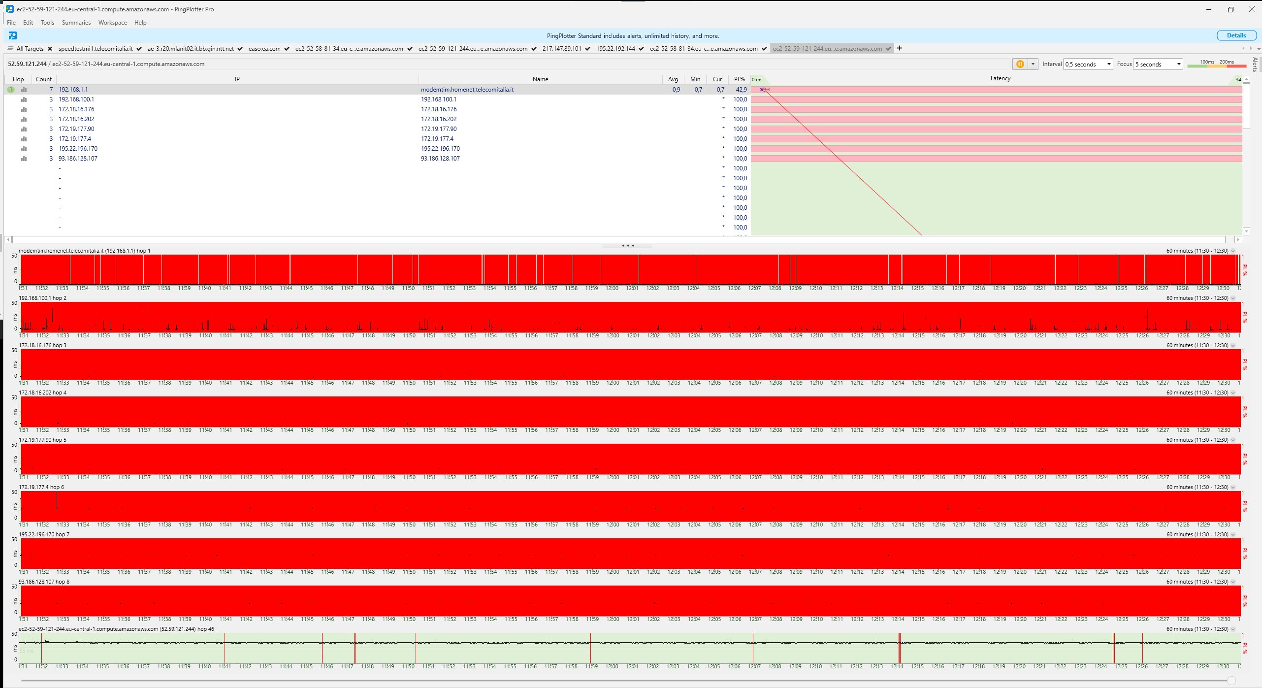

        AntoNa Mi sembra strano che da un giorno all'altro sia il router,
        Non dico sia il router a causarti i problemi, ma se quell'apparecchio ha dei rate limiter sugli ICMP che ti obbligano a fare ping molto lenti per evitare che cominci a lossare tutto, i test lato tuo diventano inutili.
        1) Intanto prova ad abbassare Interval a 0.5 e Focus a 5 secondi e vediamo cosa succede.
        Metti anche nelle opzioni a Packet Type ICMP Raw Socket - Packet Send Delay 1 - Packet Loss Scale % 1
        2) I monitoraggi di 10 minuti servono a poco, dovresti farli di qualche ora come minimo per capire meglio come stanno le cose (magari durante gli orari di punta anche) evitando di far traffico sulla linea.

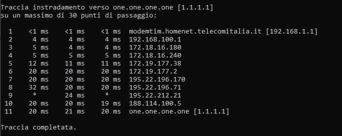

        3) I traceroute verso gli IP indicati sopra, per come sono stati eseguiti, non mostrano nessun problema (che non singnifica che non ci siano problemi sulla linea)
        4) Meglio se gli screenshot li fai cosi come vedi il programma direttamente e non dall'opzione "salva immagine", è più chiaro
        5) easo.ea.com non è pingabile, quindi non ti serve farci un traceroute.
        6) Puntare un nodo di passaggio di Sparkle non ha molto senso, potrebbe scartare ICMP per bassa priorità, devi guardare solo l'ultimo hop\server di destinazione
        • AntoNa ha risposto a questo messaggio

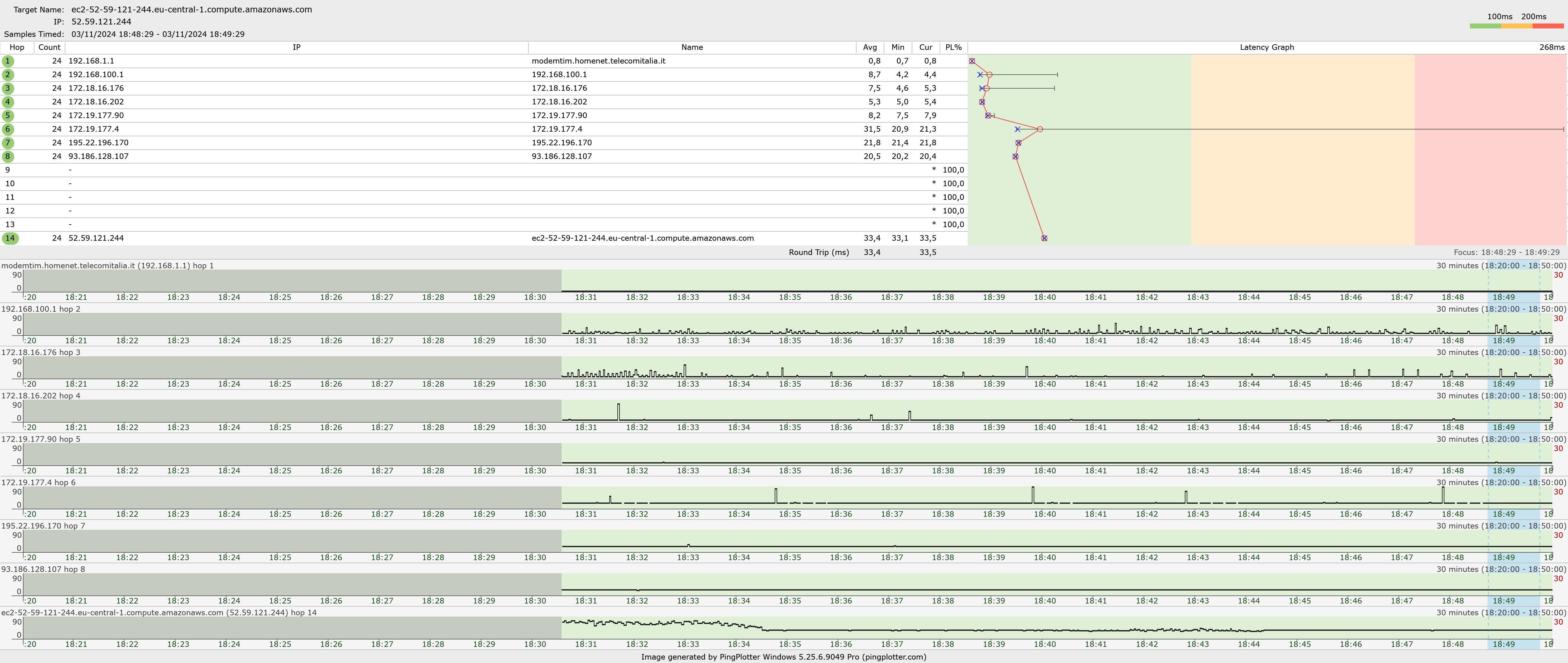

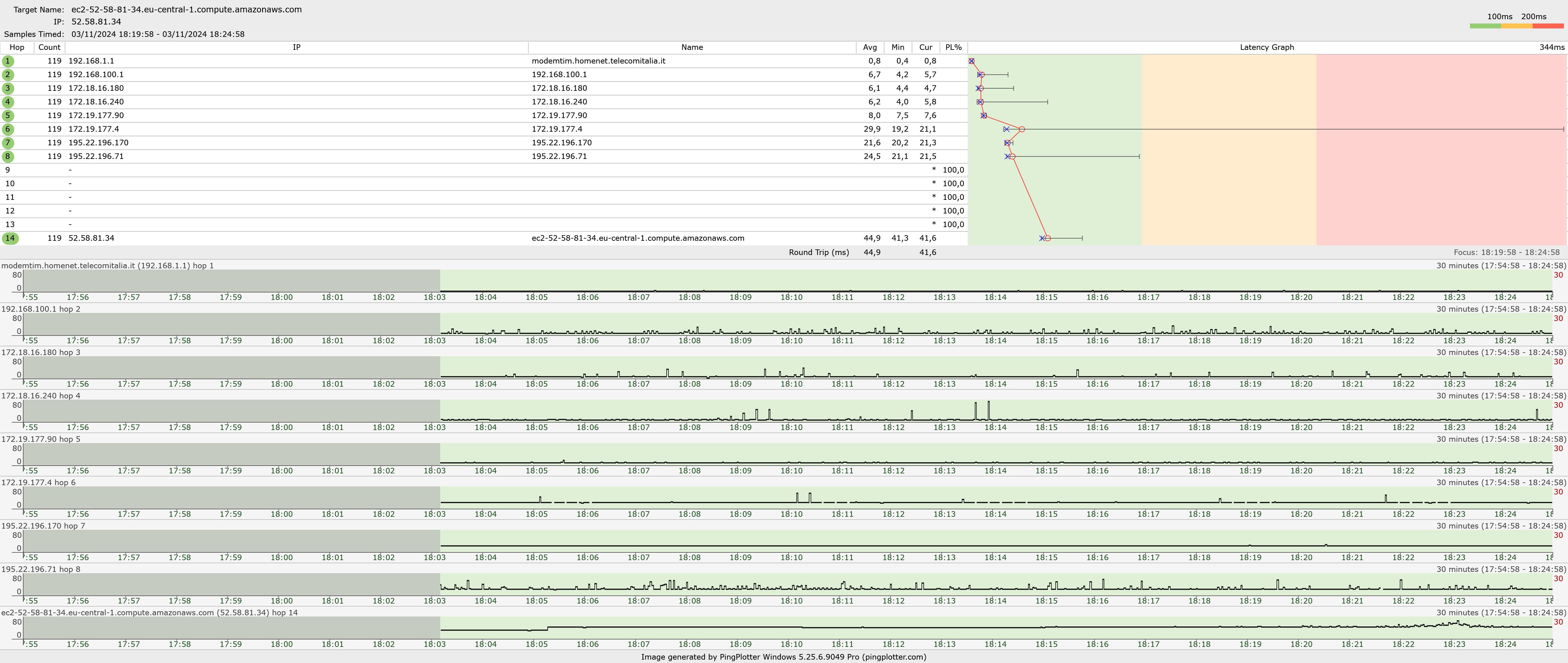

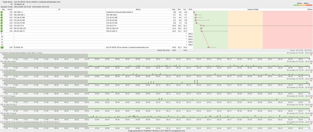

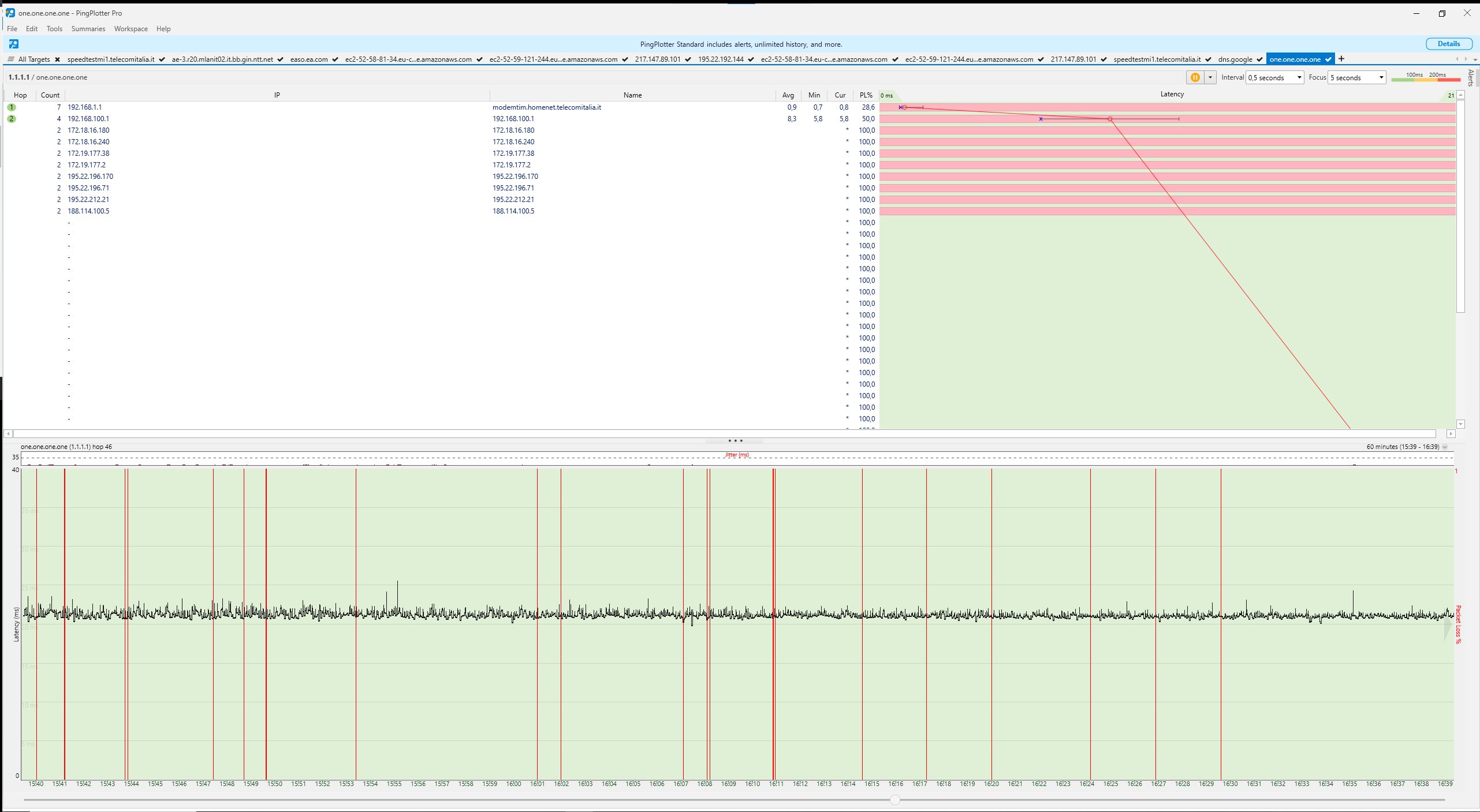

          MiloZ
          MiloZ 1)

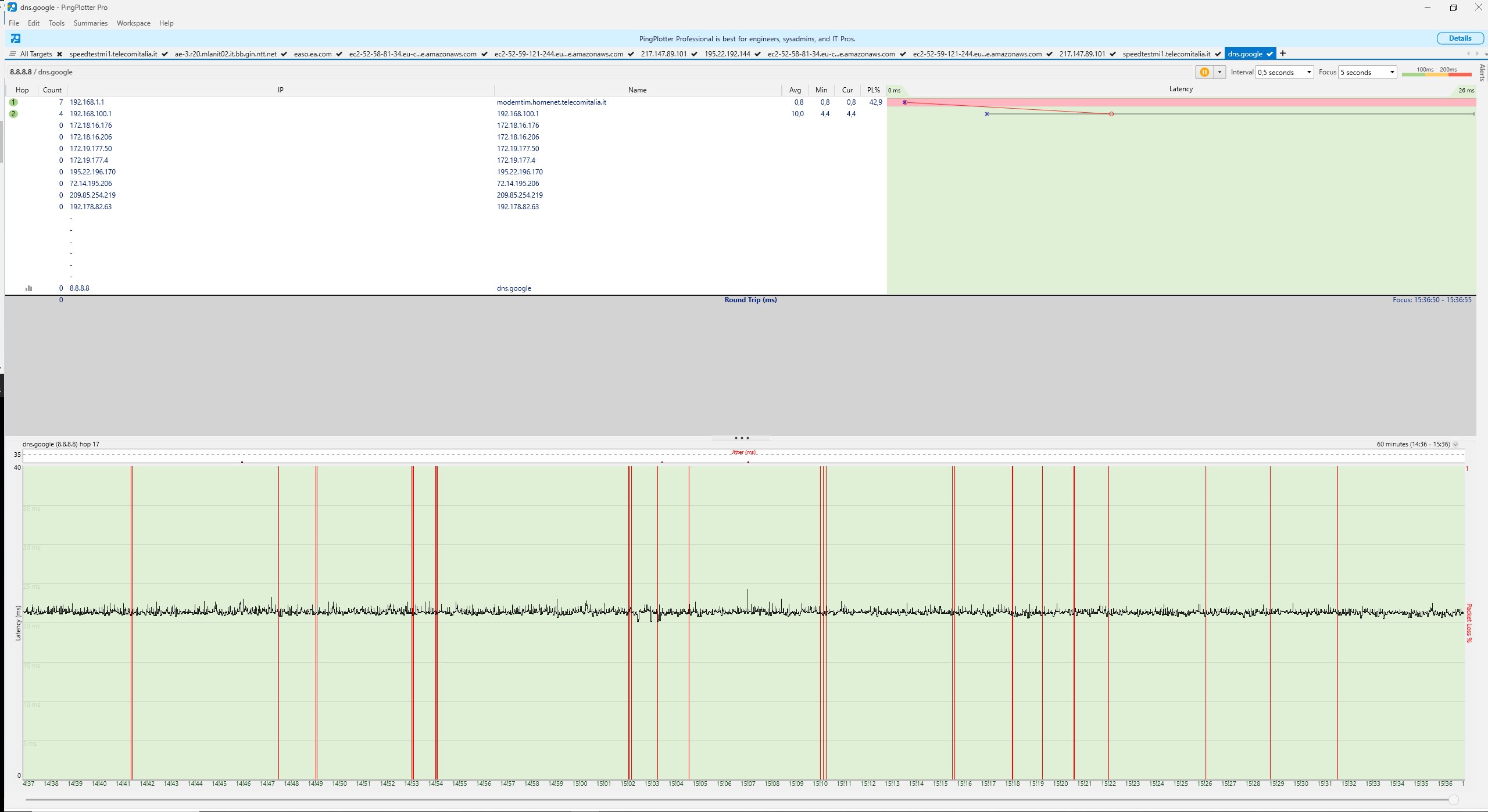

          Pingplotter su 8.8.8.8

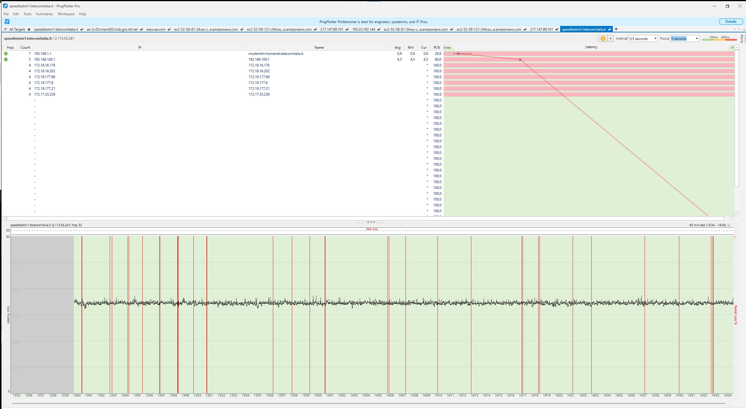

          Pingplotter su 1.1.1.1
          Pingplotter su speedtestmi1.telecomitalia.it

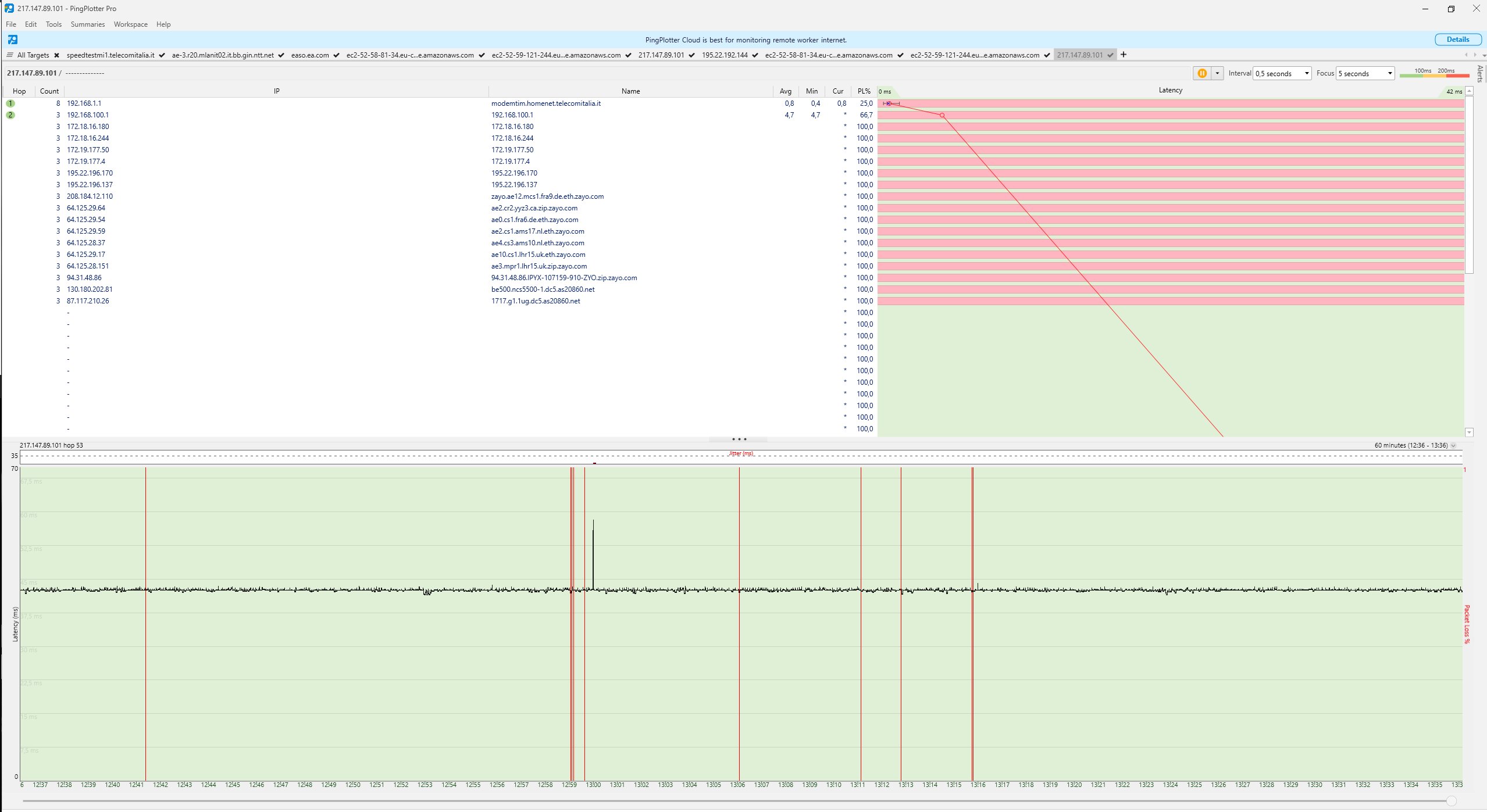

          Pingplotter su Francoforte1 ea 52.58.81.34 :
          Pingplotter su Francoforte2 ea 52.59.121.244 :
          Pingplotter su Londra ea 217.147.89.101 :
            AntoNa
            Non è chiarissima la situazione.
            Nella prima immagine verso 8.8.8.8 per esempio mancano tutti i ping nella colonna di destra, mentre nel traceroute su 1.1.1.1 come anche altri sotto, pare ci sia una lunga sfilza di hop non pingabili prima di arrivare destinazione, cosa che per esempio a me non accade con una linea TIM verso gli stessi host.
            Ad ogni modo potrebbero essere semplicemente dei routing diversi o qualche stranezza provocata dal router o dal programma.
            Se fai un tracert dal prompt verso 1.1.1.1 cosa viene fuori?
            Comunque a naso perdi un po' troppi pacchetti, ci sta ci sia qualche inghippo sulla rete di trasporto di zona.

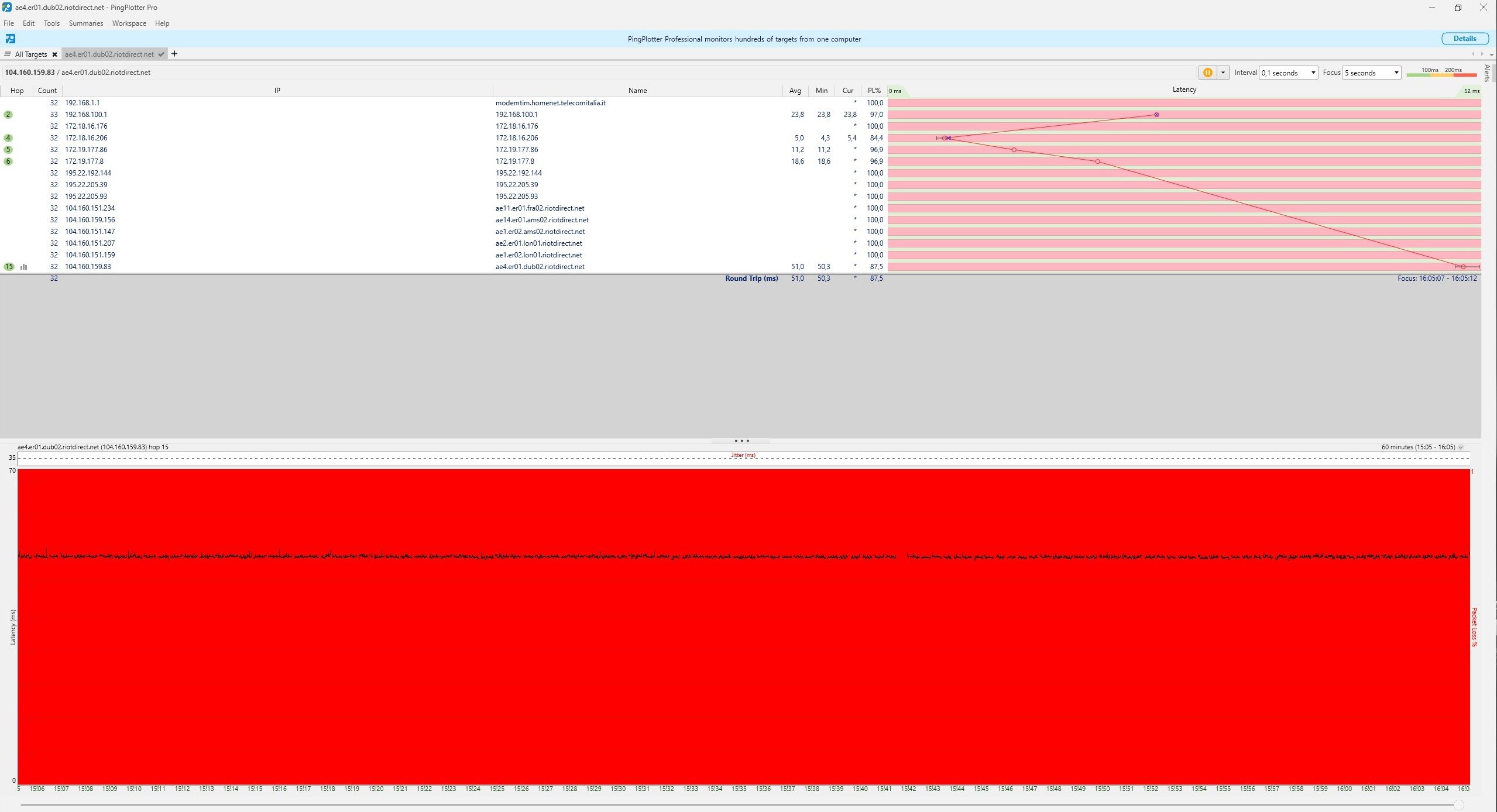

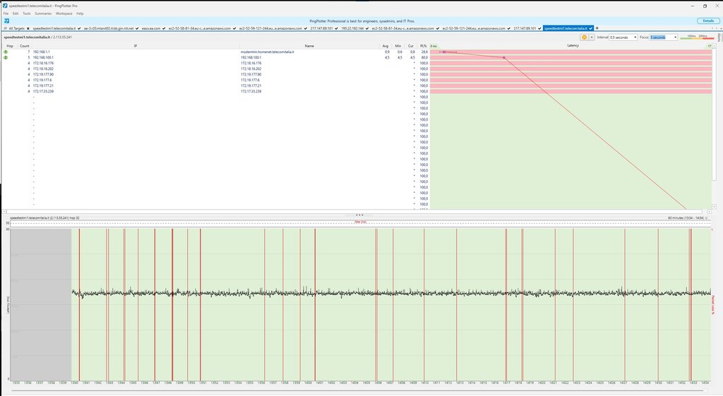

            Prova a puntare un solo server chiudendo tutte le altre finestre, esempio questo: 104.160.159.83
            E metti Interval 0.1 scrivendolo a mano.
            Vediamo di capire meglio se il router ha qualche limite sugli ICMP o meno.
            P.S: non importa che apri i grafici di tutti gli hop, bastano il primo su rete TIM e l'ultimo per farsi un' idea.

              MiloZ Prova a puntare un solo server chiudendo tutte le altre finestre, esempio questo: 104.160.159.83

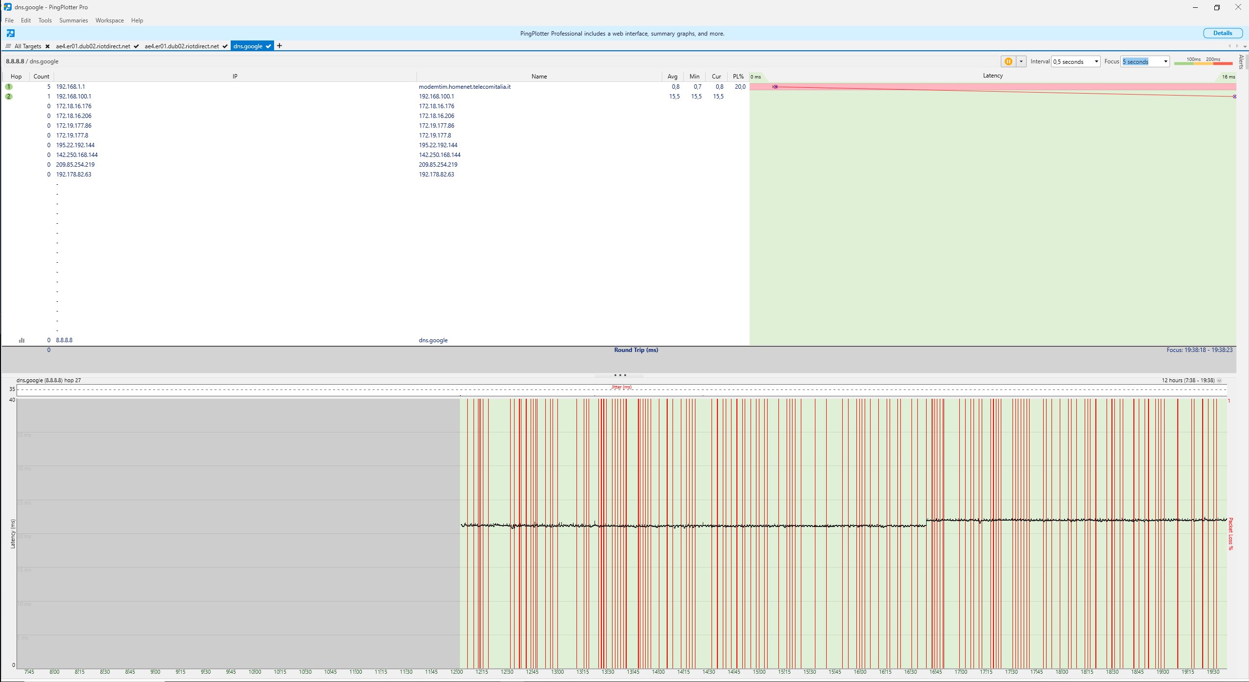

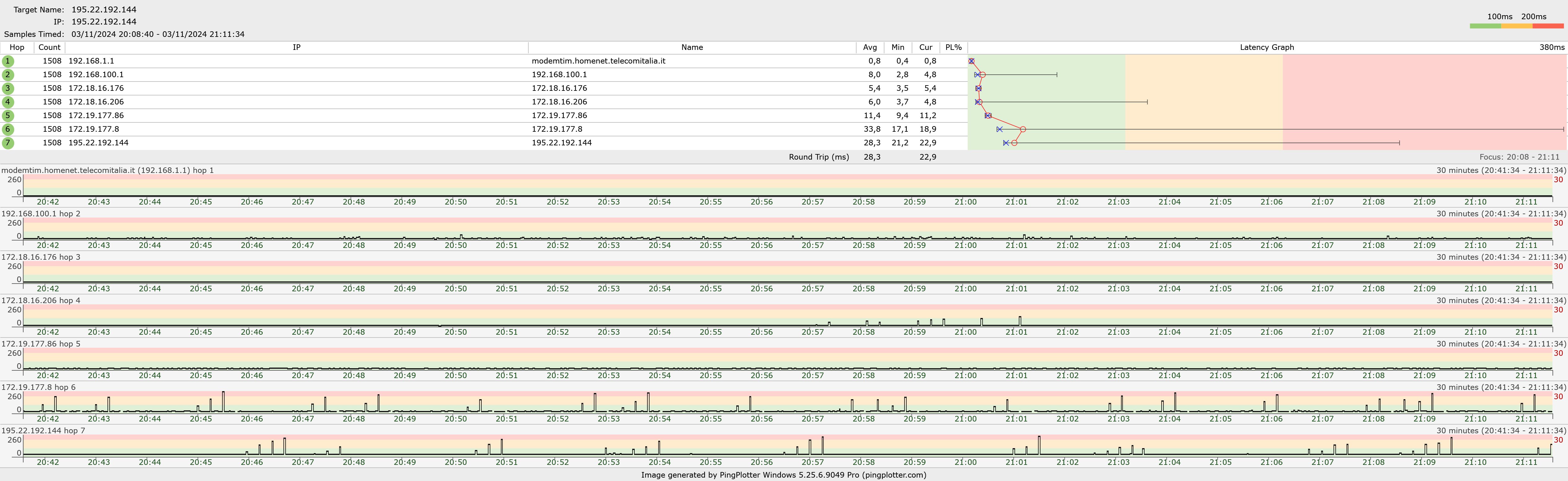

              MiloZ
              Dalle 12 alle 20 su 8.8.8.8
                AntoNa
                Direi un disastro, ma potrebbe dipendere anche dal router TIM che scarta gli ICMP a causa di qualche protezione software che non può essere disabilitata via webgui.
                Dovresti provare con un router diverso per capire se cambia qualcosa, altrimenti questi test rischiano di essere fuorvianti.
                Per il testo, se lato tuo hai già controllato che non ci siano inghippi sui PC e dispositivi che usi, il problema sarà dovuto alla rete di TIM, quindi niente che tu possa risolvere autonomamente
