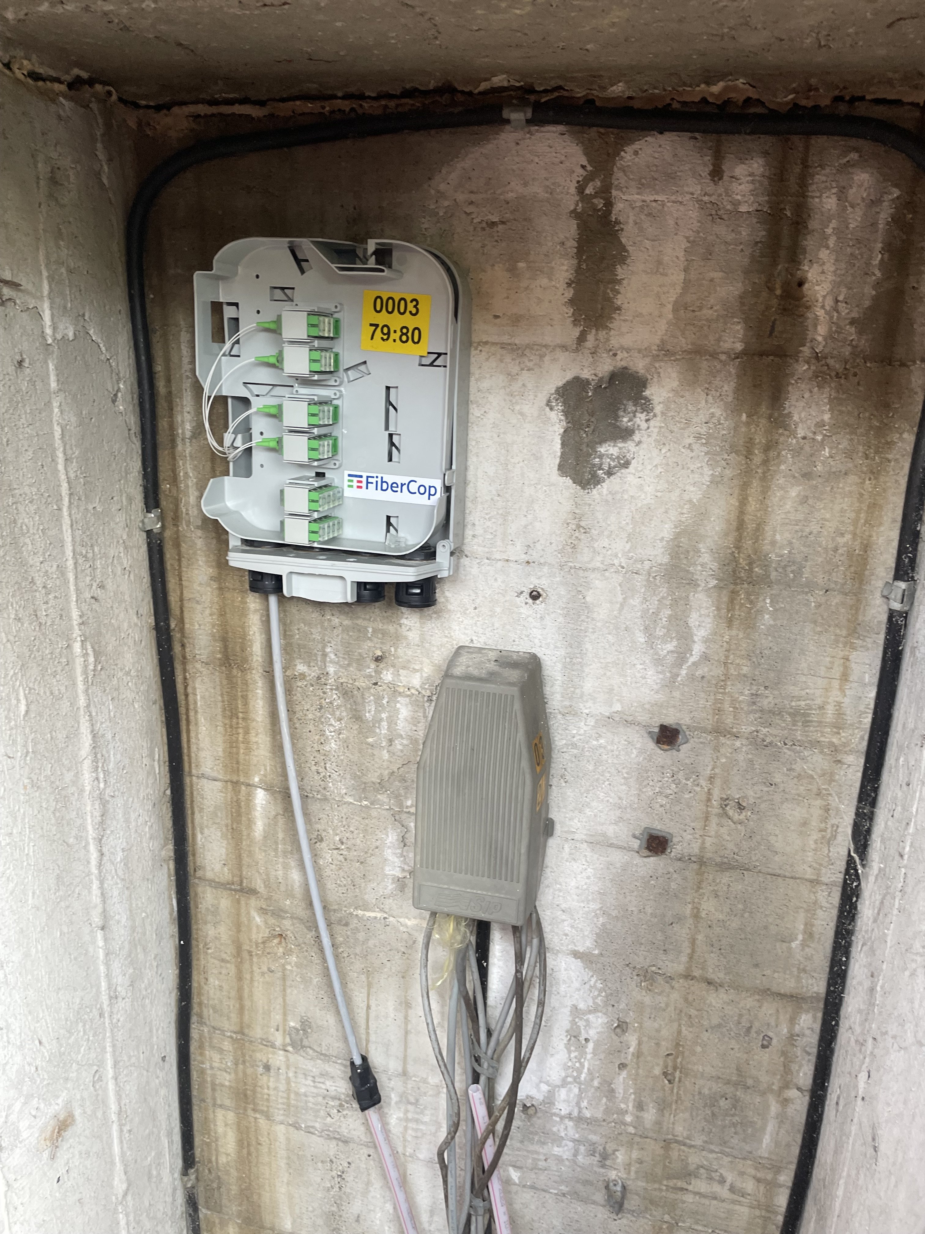

      Mizzio Nel tuo caso si tratta di Fibercop e non OpenFiber. Dovresti cercare la chiostrina rame a cui si collega il cavo in rame che esce da casa tua e vedere se vicino è presente il PTE (una scatola grigio/bianca). Se riesci posta anche la foto. In caso negativo non si può far altro che attendere che finiscano i lavori altrimenti se presente puoi risolvere il problema abbonandoti tramite un venditore nel forum oppure con un piccolo operatore.

          Mizzio
          Che è sta foto fatta male?
          Dove sta sto PTE?
          Vicino la tua chiostrina rame o ne hai preso uno random?
          • Mizzio ha risposto a questo messaggio

            Questo è l’armadio dove sono collegati tutti i civici con la vecchia adsl e c’è il nuovo apparato per le fibra
              Mizzio
              Quella chiostrina rame in basso è quella che ti fornisce il cavo telefonico che entra in casa?
              Se si le soluzioni sono due:
              • fai contratto con un venditore del forum;
                MicheleBandinu per Tiscali, romdany75 per Tim, ArcangeloRob per Vodafone, GiuseppePaglialonga per Fastweb.
              • fai contratto con un piccolo ISP.
                Dimensione, Navigaben,Ehiweb, Spadhausen, GoInternet, 4ALL.
              Si tratta di un errore di database e solo in uno di questi due modi puoi farlo sistemare.

                      Mizzio si vai tranquillo è risolvibile, fai come dice TheMarsican e verrai attivato.
                      walt Granarolo Emilia Bo.
                        Mizzio PTE documentato correttamente e collaudato, senza conoscere l'indirizzo sede cliente il problema più immediato potrebbe in effetti essere il mancato inserimento del PTE in area influenza dell'indirizzo al netto di valutazioni ulteriori sulla vendibilità di cui non posso avere evidenza.
