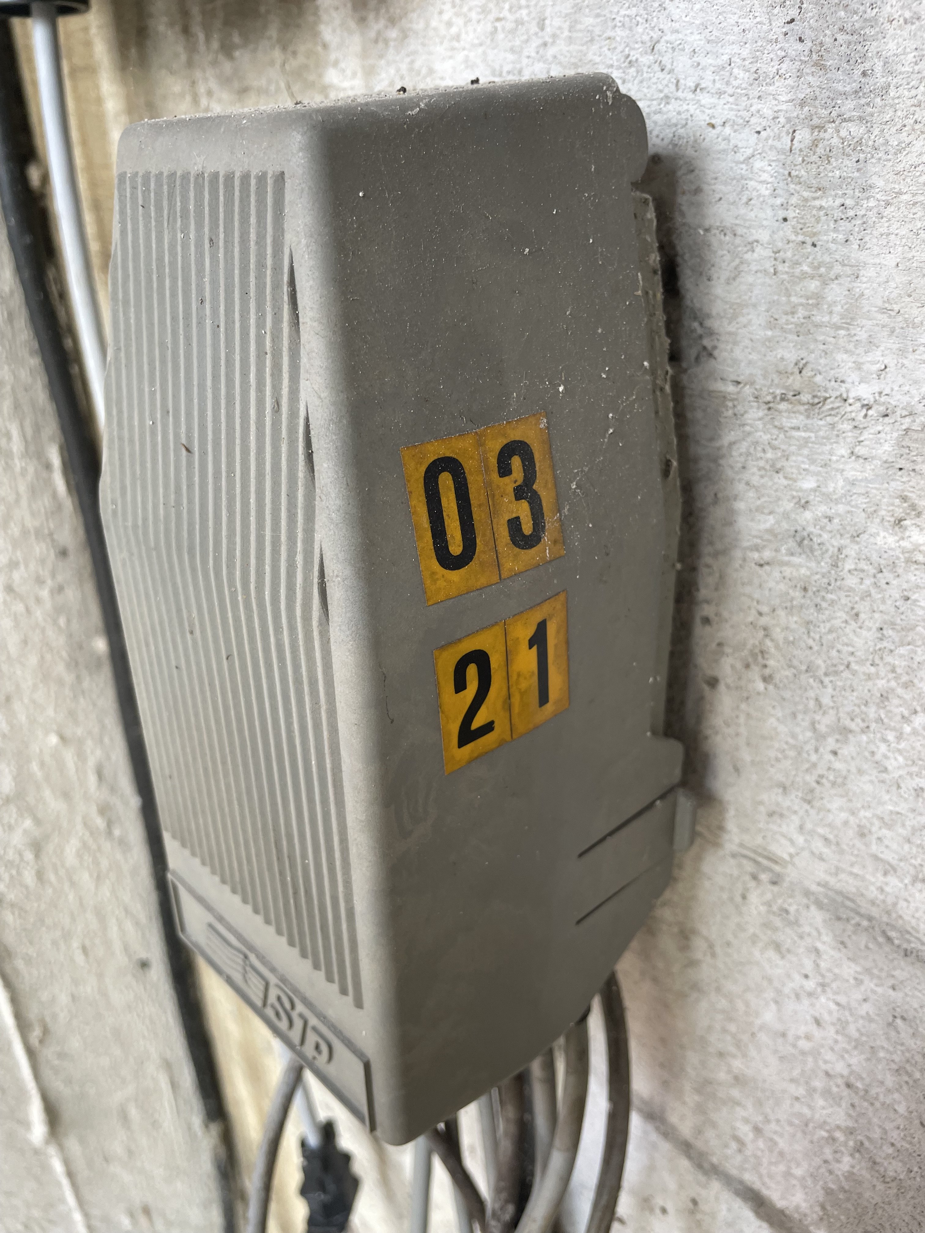

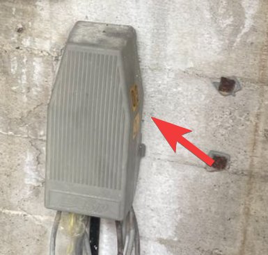

                              Mizzio curiosando ulteriormente in banca dati mi sta venendo qualche dubbio...hai modo di fotografare frontalmente le etichette gialle applicate al distributore rame o comunque di riportarne i numeri indicati?
                              • Mizzio ha risposto a questo messaggio
                                walt dove trovo i numeri di cui parli?
                                  Mizzio riguarda con attenzione la foto allegata al mio messaggio...
                                  walt
                                  • walt ha messo mi piace.
                                    Mizzio ricapitolo l'esito della mia ulteriore verifica:
                                    • il civico 70 non risulta in effetti associato ad alcun PTE
                                    • il civico 70 risulta servito non dal distributore rame in foto bensì dallo 03/22 censito al civico 43
                                    • il distributore rame 03/22 risulta associato al PTE 81:82 anch'esso censito al civico 43 e che ad oggi in banca dati risulta in area di influenza dei civici 39, 41, 43, 45, 45/4, 53, 49 e 55 (cioè un sottoinsieme di quelli serviti dal relativo distributore rame, un disallineamento diciamo così accettabile).
                                    • il civico 68, da te indicato come ragionevole "riferimento" in quanto contiguo, risulta associato a terza distinta coppia distributore rame/PTE
                                    A fronte di questi dati empirici in teoria la regolarizzazione consisterebbe nell'assegnare il PTE 81:82 anche all'area di influenza del civico 70 ma una domanda nasce spontanea: hai la certezza oltre ogni ragionevole dubbio che la tua unità immobiliare sia fisicamente collegata al distributore rame che hai fotografato?
