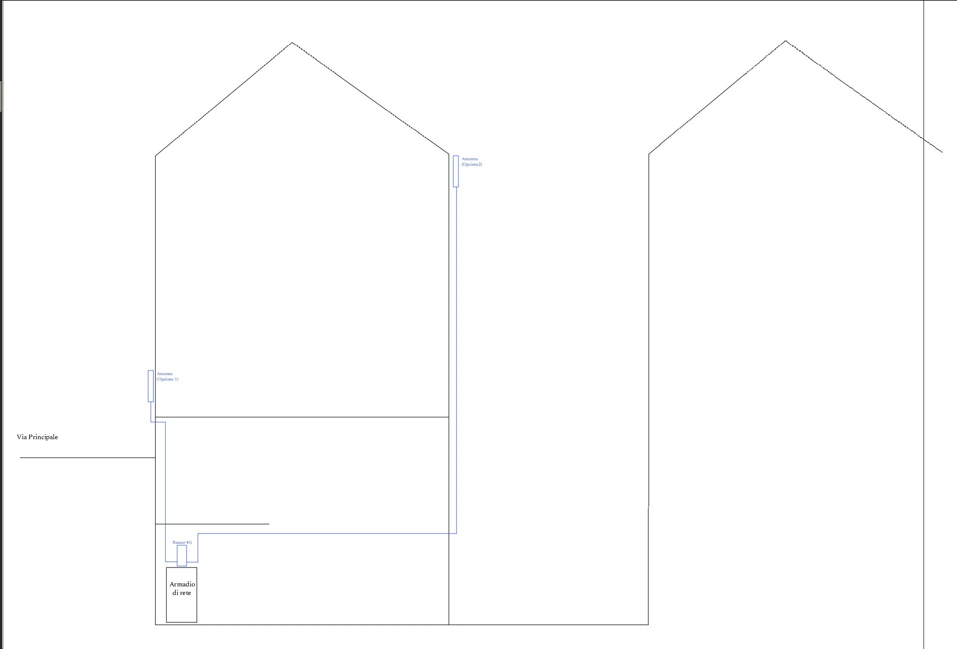

Quindi, opzione 1, con ottimo segnale, e senza dover andar sul tetto, sulla facciata principale. Opzione 2, facciata interna, dove posso salire sulle scale di emergenza, fino a vedere al di lá del tetto di fronte. Peró non ho una BTS cosi potente.
L'opzione 1, perché sia valida, o mi tengo il router dentro la finestra, magari perdo qualcosa, ma non ho problemi con il proprietario, ho é qualcosa di davvero molto piccolo e discreto (solo antenna, magari?).

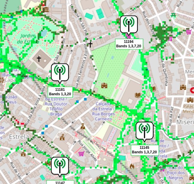

Qui le 4 antenne NOS che ho attorno. La 11181 penso sia quella che mi fa lo Speedtest a 195mb. La 11194, non so se la prendo, ho molti edifici davanti.
Qui lo schema con le opzioni 1 e 2.

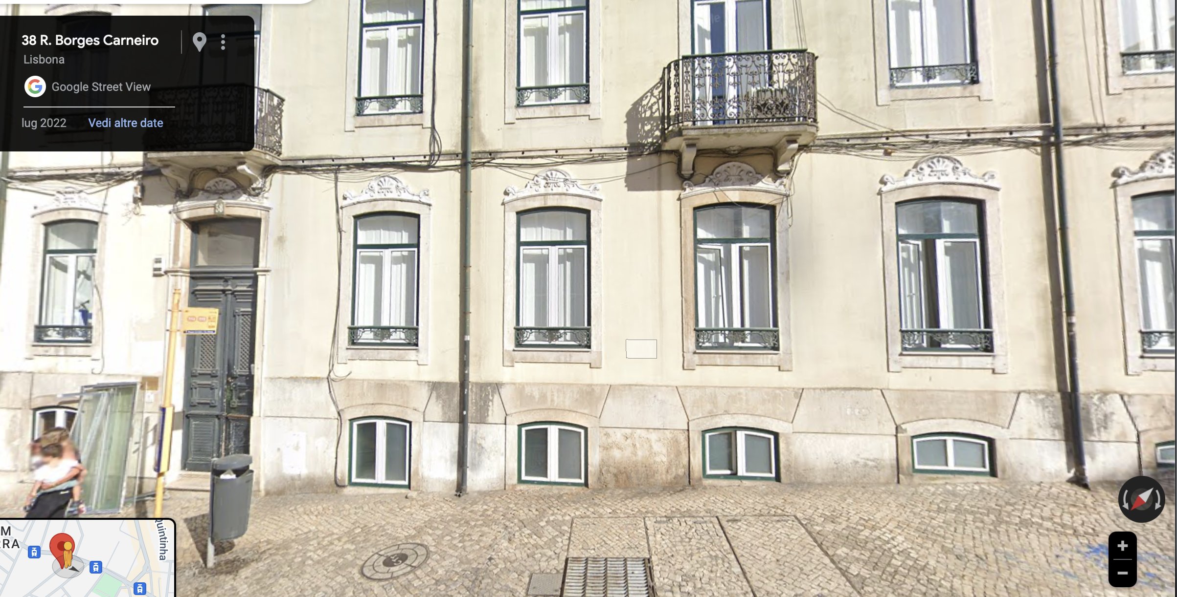

Qui la facciata dell'opzione 1.

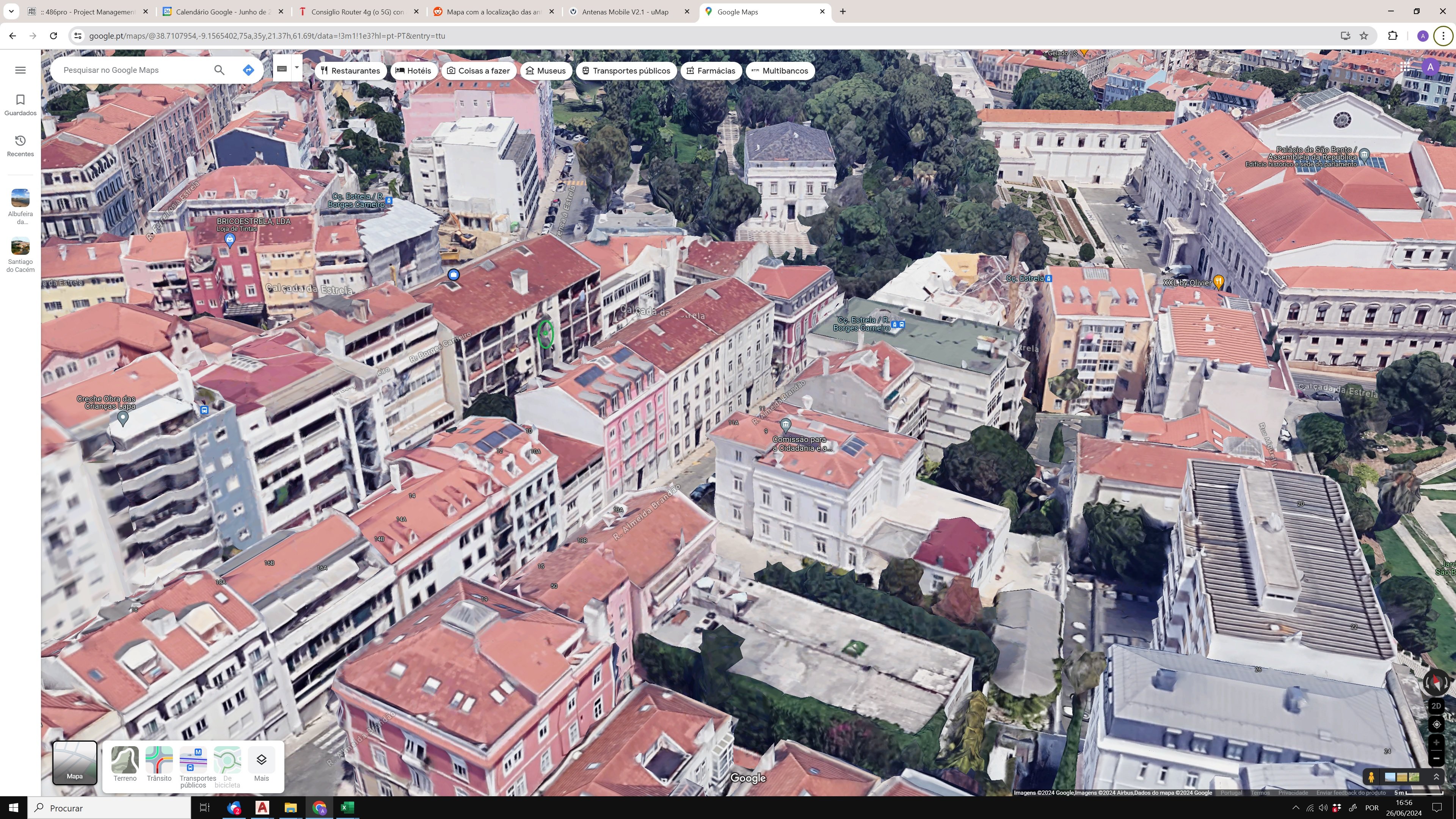

Qui una vista 3D. Con il cerchio verde é dove potrei installare il router (opzione 2).

    Prima una domanda: ma la finestra del tuo studio è una di quelle altezza terra? Hai provato a mettere il modem lì dietro il vetro?

      Si si h provato anche oggi con un Iphone recente in 5g, e arriviamo anche a 500mb. Mi sono cosi deciso e ho preso lo ZTE M889. Molto probabilmente lo monteremo dietro al vetro della finestra (si é esattamente le finestre che pensavi).
