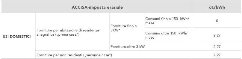

                            crack3us cosa andrebbe ad aumentare? Immagino le spese di trasporto e gli oneri di sistema
                            Tutto quello che in bolletta vedi rapportato ai 3kW di potenza impegnata... quindi sostanzialmente sì, i costi fissi.
                            crack3us ma anche l'accisa aumenta
                            Non hai più l'esenzione sui primi 150kWh/mese per l'accisa, quindi se già ora arrivi a pagarla avrai circa 3,50€ al mese di accise in più di quello che paghi ora.
                            https://www.servizioelettriconazionale.it/it-IT/tariffe/costo-fornitura/tabella-imposte-energia-elettrica
