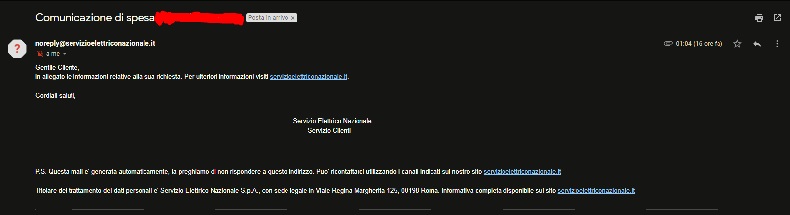

AGGIORNAMENTO: Ieri sera ho effettuato il tutto, dall'area personale, è sembra essere tutto apposto:
Poi questa notte mi arriva l'email:

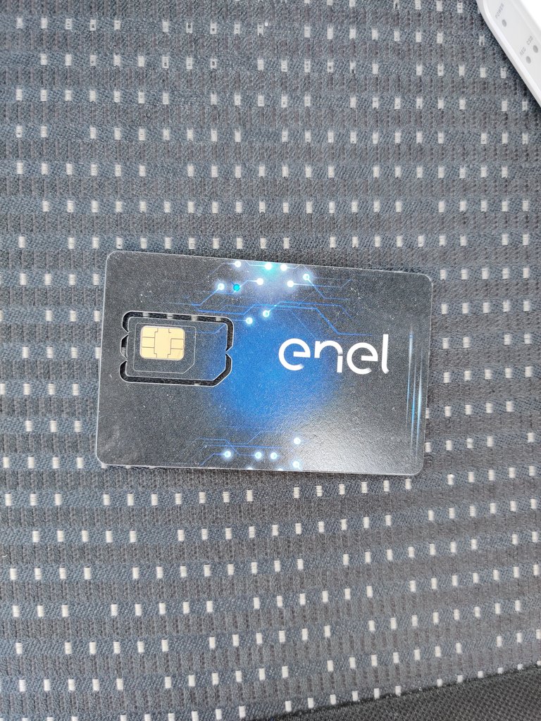

Ciasco ora sono stati quasi tutti sostituti con sim 3G.
Credo anche 4G. In molte cabine si vede un'antenna OMNI fuori dalla porta. Sono SIM WINDTRE.
Matteo_Mabesolani Credo anche 4G. In molte cabine si vede un'antenna OMNI fuori dalla porta. Sono SIM WINDTRE.
Scusate l'ot, allora le antenne supportano il 4G ma utilizzano soltanto il 3G, in caso di segnale peggiore dei -85 db si utilizza il 2G, fuori in genere ci sono due antenne, una per il segnale di telefonia, e una antenna lunga bianca omnidirezionale per appunto comunicare in radiofrequenza con i contatori, infine le sim windtre si stanno sostituendo tutte con delle sim marchiate Enel, ma che si appoggiano a rete Tim
Ciasco infine le sim windtre si stanno sostituendo tutte con delle sim marchiate Enel, ma che si appoggiano a rete Tim
