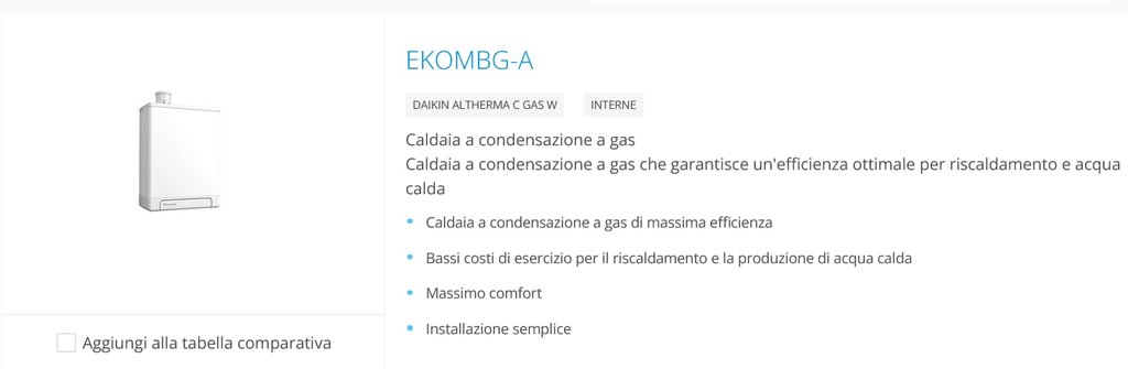

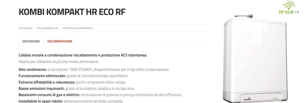

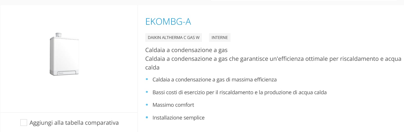

                  ho provato a richiedere preventivo tramite sito Daikin, se non funziona bene così (cifre assurde o poca risposta) provo a passare in rassegna i partner citati dal sito.
                  Inoltre leggendo i post ho trovato in effetti che la daikin
                  somiglia moltissimo alla intergas
                  immagini dei loro siti 😃
                  comunque al di la di cose già dette sopra farò un giro di telefonate e poi sentirò qualche tecnico "affidabile", ad oggi la preoccupazione è riuscire a distinguere chi lavora bene da chi deve piazzare i prodotti perché dall'anno prox finisce la pacchia.. purtroppo in una città piccola spesso c'è poca competizione e si finisce con:

                    mcrs969 Inoltre leggendo i post ho trovato in effetti che la daikin
                    non quella caldaietta, l'altra la d2cnd (o al massimo lei se vuoi un accumulo https://www.daikin.it/it_IT/privati/riscaldamento/caldaia-a-condensazione/gcu-compact.html / https://www.daikin.eu/en_us/product-group/gas-condensing-boilers/daikin-altherma-c-gas-ech2o.html).
                    Comunque credo che sia la intergas la rimarchiata....

                      simonebortolin Comunque credo che sia la intergas la rimarchiata....
                      non saprei, sopra @Technetium indica diversamente.. ad ogni modo la somiglianza c'è che poi chi sia chi non importa perché daikin di solito fa le cose bene quindi se ha scelto un fornitore lo avrà scelto bene.. 😃

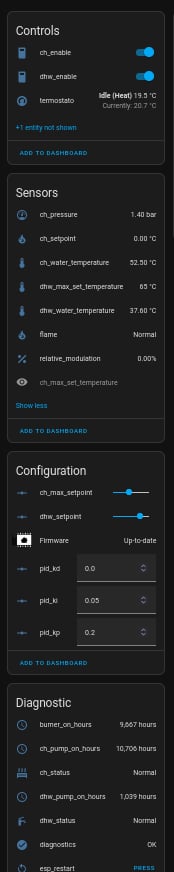

                      interessante... ad oggi con quella cosa oscena che ho ho realizzato quanto segue:
                      termostato non accende mai la caldaia, le termovalvole fanno richiesta al termostato usando anticipazioni.
                      Capendo come funziona il riscaldamento a casa ho accostato temperature simili nelle varie zone "simili" di casa così da non far partire la caldaia per scaldare una singola stanza e poi farla ripartire 30' dopo per scaldarne un'altra.. così facendo devo dire che consumo poco ed ho un comfort che ad oggi mi soddisfa.
                      inoltre le care netatmo hanno una funzione (che funziona bene) che rileva le finestre aperte e interrompe la richiesta di calore, così da evitare di scaldare inutilmente a finestre aperte... la funzione se non sbaglio dura 9 minuti e quindi meno del tempo con cui faccio i cambi d'aria (faccio 10' di cambio aria, lo so sono tanti, la funzione impiega circa 60-120" ad attivarsi e quindi sto perfettamente nei 9' di finestra temporale)
                      in pratica uso le termovalvole per filtrare un po' gli on-off e per non scaldare troppo la mia stanza da letto o per non scaldare inutilmente salotto e cucina che di solito sono ben più caldi della stanza della bimba o del mio bagno, avessi lasciato l'impianto senza termovalvole avrei avuto tutti i termosifoni caldi allo stesso modo (era ben bilanciato) ma per tenere calda la stanza della bimba sarei morto di caldo in cucina e in sala... certo si potrebbe far meglio con un modulante, non sapevo che "bus" fosse "a due fili"... ad ogni modo ad oggi non sono scontento delle termovalvole abbinate allo smarther2 perché, magari in modo arcaico, fanno abbastanza un buon lavoro... certo che leggendo opentherm sembra tutta altra roba (e forse anche tanto meglio), chissà se si può accostare allo smarther2...?
                        mcrs969 non saprei, sopra @Technetium indica diversamente.. ad ogni modo la somiglianza c'è che poi chi sia chi non importa perché daikin di solito fa le cose bene quindi se ha scelto un fornitore lo avrà scelto bene.. 😃
                        Ah sì letto, in effetti è vero, non sembra una daikin, né una ex rotex, però anche intergas non è che sia nota per fare tanti prodotti. Boh
                        Comunque no i fornitori per i prodotti rimarchiati daikin fanno schifo, vedi i daikin siesta che si rompono 10 volte tanto i classici perfera ecc
