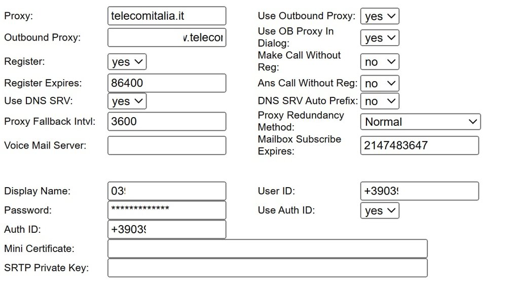

                    Io sono in cascata del router TIM quindi i DNS sono a posto eppure una volta configurato ricevo anche io l'errore "Can't connect to login server".
                    Di seguito come ho configurato la linea:
                    Non riesco a capire che cosa sia sbagliato nella configurazione.
                      Thommino Io sono in cascata del router TIM quindi i DNS sono a posto
                      Quindi sul router TIM usi i DNS di TIM, non li hai modificati? Il PAP che IP e DNS usa? Lo hai messo con IP statico o in DHCP?
                      Prova anche "con DNS SRV Auto Prefix" a "no". Prova anche ad abilitare "Use OB proxy in Dialog" per inviare le richieste SIP all'Outbound Proxy.
                      "Register Expires" va a "86400". Se "Use Auth ID" è a "yes", il PAP usa il campo Auth ID invece di User ID per l'autenticazione. Se devi passargli +39xxxx o lo metti a "no" o in Auth ID metti anche +39.
                      Abilita SIP 100 REL.
                      Se però gli tronca la password non si autenticherà mai. Comunque SIP ogni tanto richiede di provare più combinazioni che al lotto, per vincere.

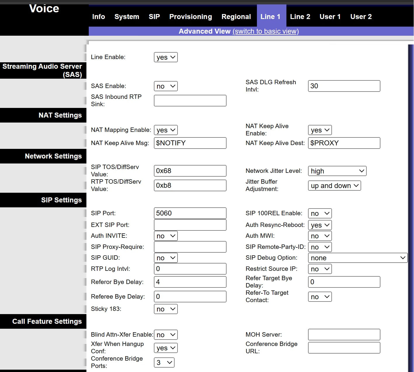

                      Come hai configurato il NAT traversal, visto che sei in cascata?

                        Ciao ti confermo che non ho modificato i DNS e l'IP del convertitore ATA è in DHCP. Vedo però che nelle configurazione dell'ATA nella schermata system riporta "Primary DNS: 192.168.200.1". che è il router della TIM. Dici che devo forzarli anche sull'ATA i DNS TIM?
                        "DNS SRV Auto Prefix" impostato a NO, nessun risultato.
                        "Register Expires" modificato, nessun risultato.
                        "Auth ID" impostato a +39; non so esattamente come lo voglia TIM quando ho scaricato la KEY la linea la chiamava con +390XXXX.
                        "SIP 100 REL" impostato a Yes, nessun risultato.
                        La parte NAT è by default:
                          Thommino e dell'ATA nella schermata system riporta "Primary DNS: 192.168.200.1". che è il router della TIM
                          No, se poi il router TIM usa i DNS TIM per il forwarding va bene così. Ti consiglierei però un IP statico per l'ATA, fuori dal range DHCP, perché è più comodo per il NAT traversal, ed evita che l'IP cambi per qualche motivo indesiderato.
                          Thommino "Auth ID" impostato a +39;
                          Sì, impostalo allo stesso valore di user id. Imposta anche "Use OB proxy in dialog" a yes.
                          Thommino La parte NAT è by default:
                          Così in cascata non funzioneranno le chiamate, ma comunque prima deve registrarsi. Metti a yes:
                          • Insert VIA received
                          • Insert VIA rport
                          Se non funziona bisognerebbe provare con STUN - tu l'articolo sul wiki non l'hai letto, eh? 😜

                            Use OB proxy in dialog" a yes, nessun risutato
                            Insert VIA received a yes, nessun risutato
                            Insert VIA rport a yes, nessun risutato
                            Adesso, ho così, ma senza risultati

                              STUN non è necessario se VIA funziona. Il problema con VoIP è che il proxy deve chiamare l'ATA quando arriva una chiamata, e deve quindi attraversare il NAT. Quindi deve sapere con quale IP pubblico e porta "esce" l'ATA.
                              Sempre "Can't connect to login server"? Ora sembra tutto OK, si può provare a rimettere DNS SRV auto prefix a yes. Si può provare anche a risolvere gli IP a mano e mettere quelli invece dei nomi host e disabilitare le query SRV, per vedere se è un problema di risoluzione DNS.
                              Ma se continua a no funzionare bisogna vedere i messaggi SIP. O si abilita il debug del PAP o va intercettato il traffico da qualche parte. È il metodo più veloce, altrimenti si perde solo un mucchio di tempo, per poi scoprire magari che tronca la password e allora non c'è nulla da fare.
