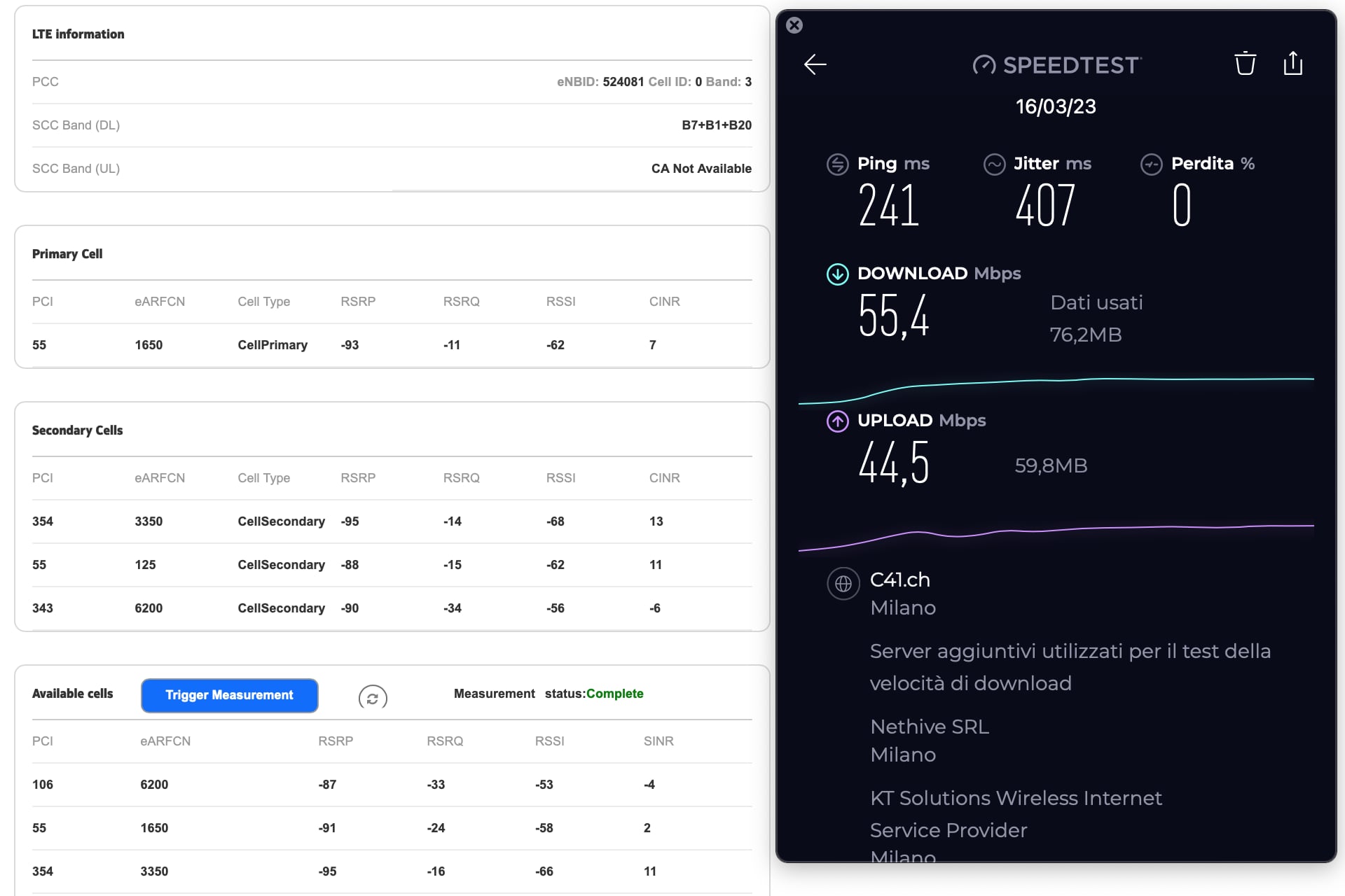

      EDIT. Domanda da ignorante: se sono in B7 e snr si abbassa notevolmente (p.e. da 20-21 a 7-8) e' possibile che il sistema mi porti in B3 per il basso valore di snr?
      Ciao
        fazmag
        Nel mio caso ad esempio non sembra essere l'snr il problema in quanto la cella con la B7 continua ad avere un valore alto sia quando è agganciata (subito dopo il riavvio della CPE) che quando viene sganciata per passare in B3:
        Boh...

          Buono a sapersi... Non avevo voglia di fare l'ennesimo Trigger Measurement per verificare, visto che ci mette una marea di tempo.
          Comunque esatto, "boh".
          Una cosa che avevo dimenticato: parlando con il tecnico, gli ho chiesto se fosse possibile montare altro modello di CPE, ma mi ha confermato che ai privati puo' montare solo Fastmile. Niente Zyxel, riservata a utenze business.
          Ne ha montate poche per ora.
          Vabbe'.
          EDIT: comunque, sono propenso a incolpare la CPE. Non ha senso che in B3+B38/B1 mi dia un ping di 249 e 12/2
          quando l'Archer con B3+B38 mi ritorna 27ms, 64/12. Stesso BTS, stesse bande (anzi con Fastmile ho B3+B38/B1) stesso server (Milano - SkyWifi) , stesso momento.

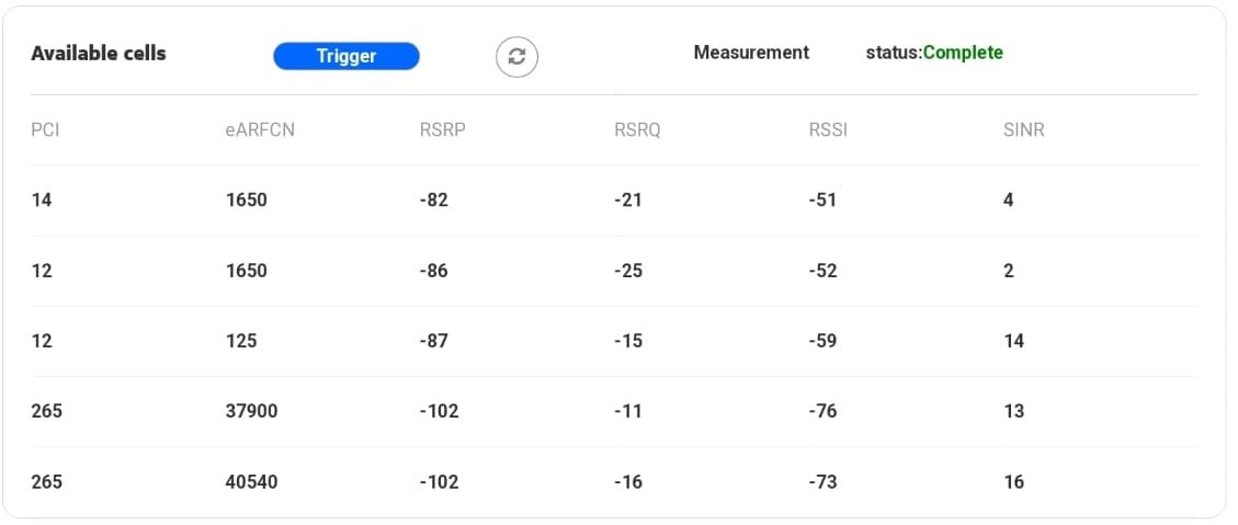

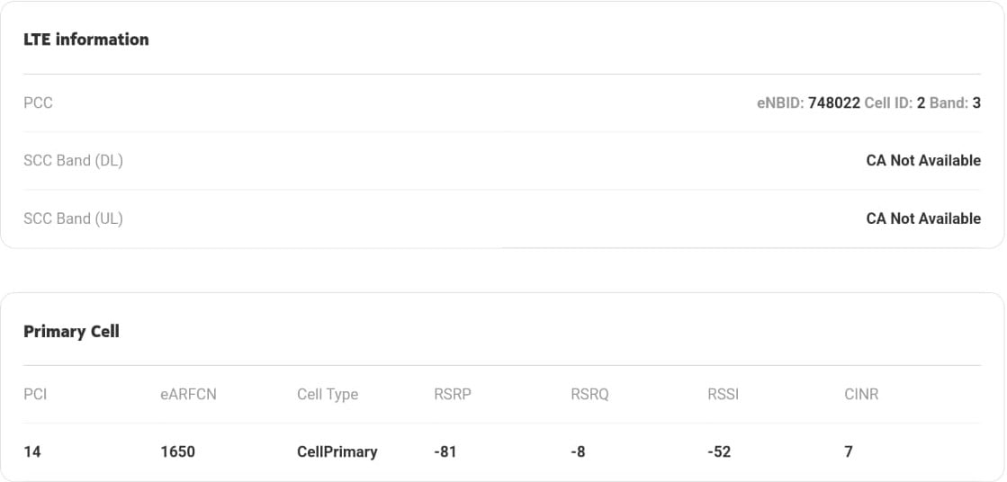

            Comunque, giusto per info, ormai da un paio di giorni la mia CPE rimane stabilmente in sola B3 e niente CA (ho verificato a diverse ore della giornata\serata).
            Riavviando la CPE adesso non si collega inizialmente in B7 ma va direttamente in B3 e niente CA:
            Addirittura facendo un Trigger Measurement adesso non vengono nemmeno più rilevate le celle con la B7...
            Magari è in corso una qualche manutenzione sulla mia BTS, non saprei.

              Ieri ho provato a mettere il Cell Lock una ad una a tutte le bande, poi a nessuna, infine a tutte e quattro con B7 per prima. Non ha un modo di funzionare univoco, fa un poco come "tasso" le pare (parafrasando lo spot di Elio e le storie tese), comunque, a mio avviso, il modo migliore è con il Cell Lock su tutte e quattro le Bande. Ho visto anche, io la uso non per lavoro, che lunedì e ieri sera guardando due partite su DAZN e PrimeVideo che è rimasta bloccata con B7+B20/B3/B1 sino a che non ho finito di guardare lo streaming poi, verso le 23:30 è andata su B3+B20/B1. Che stia imparando?

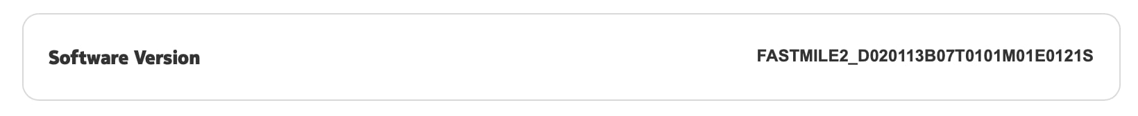

                Per curiosita': che versione di firmware hai? La mia CPE ha la v. FASTMILE2_D020113B07T0101M01E0107S

                    Ma che prestazioni hai con la sola B3? Se capita a me posso spegnere tutto...
                    • kjwxy ha risposto a questo messaggio

                      fazmag Per curiosita': che versione di firmware hai? La mia CPE ha la v. FASTMILE2_D020113B07T0101M01E0107S
                      La mia versione è questa:

                        A me non succede mai di andare solo con la Primaria, senza aggregate. Ora sono così:
