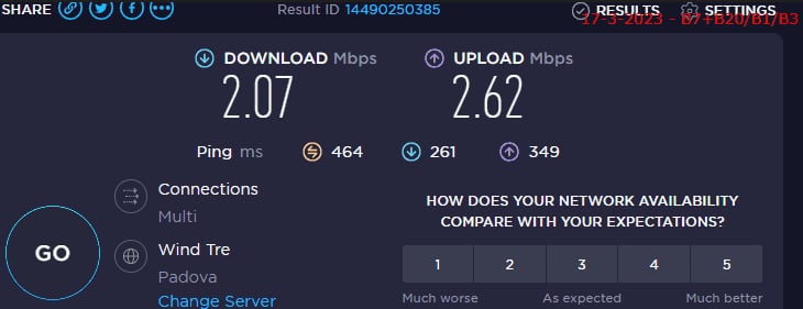

              Comunque stamattina qualcosa e' cambiato. B7+B20/B1/B3:
              La situazione si sta uniformando verso il basso, indipendentemente dalla banda... Andiamo bene 😀

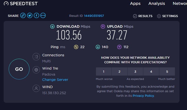

              EDIT: Archer MR600 (un onesto 2CA), stesso BTS, SIM Windtre, B7+B3, stesso server, 5 minuti dopo:
              Notare la latenza nei due test.

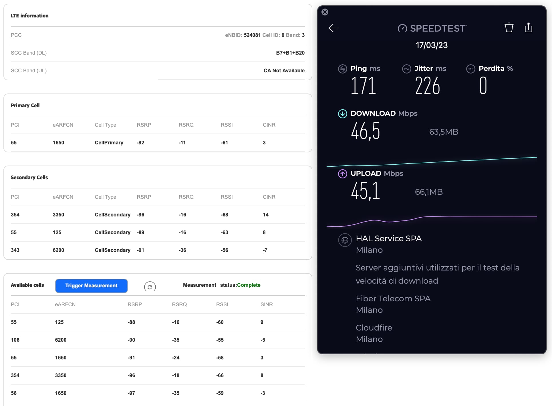

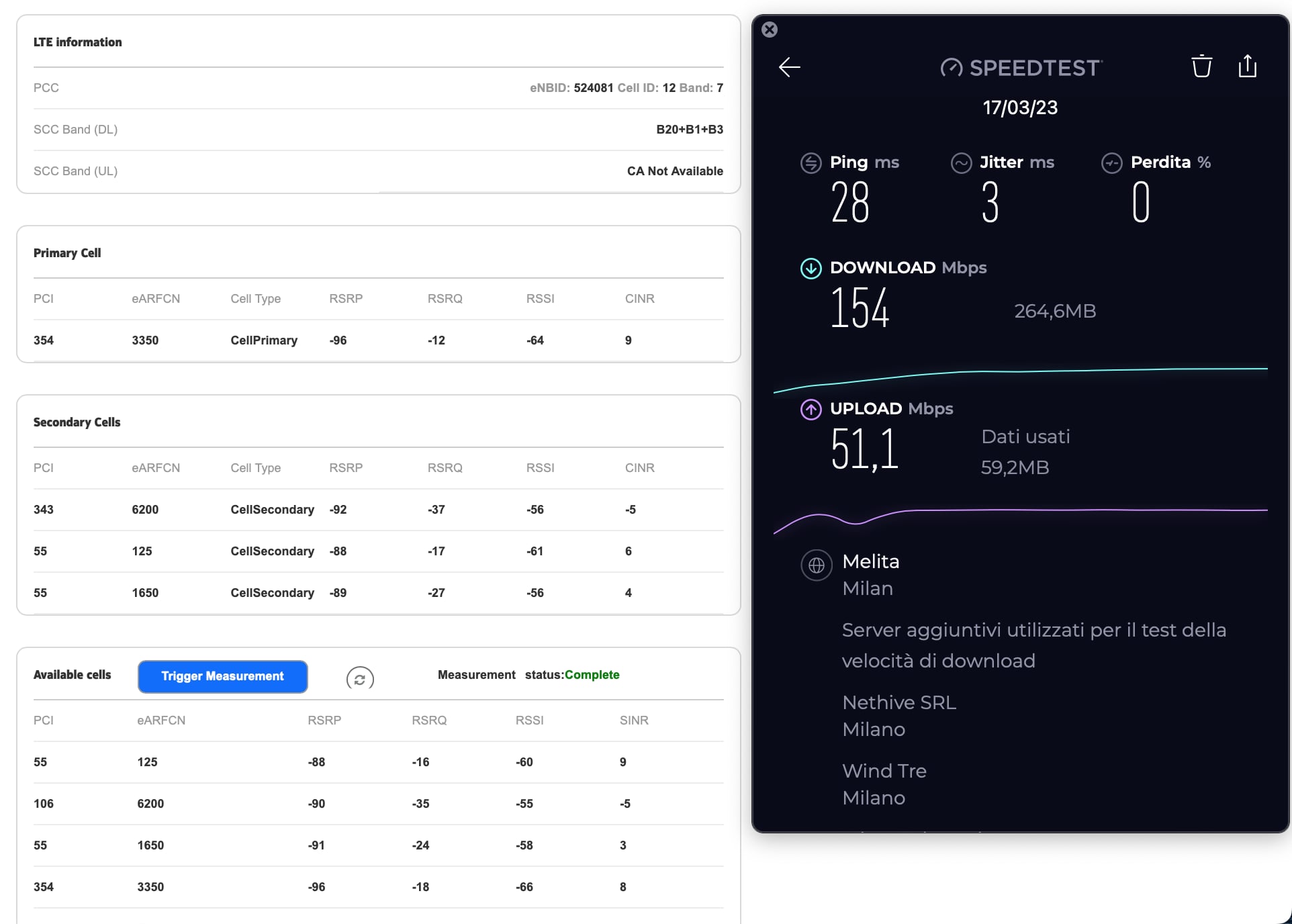

              Io penso invece che il problema sia la FastMile2, perché per esempio, stamattina avevo 4 bande con B3 principale e B7/B1/B20 aggregate e in DL andavo a circa 50 Mbs, mentre poco dopo è passata, sempre con 4 bande, con B7 principale e B20/B1/B3 aggregate in DL a 150 Mbs. Perché se ci sono le stesse 4 bande a volte mette primaria la B3 ed a volte la B7? Io ho fatto il Cell Lock su tutte 4 le bande, mettendo come principale la B7 e per ultima la B3. Secondo me è il firmware che non la fa funzionare come dovrebbe e poi è proprio povera di programmazione.
                Intanto che scrivevo il messaggio è passata a questo:
                Winny57 Io penso invece che il problema sia la FastMile2
