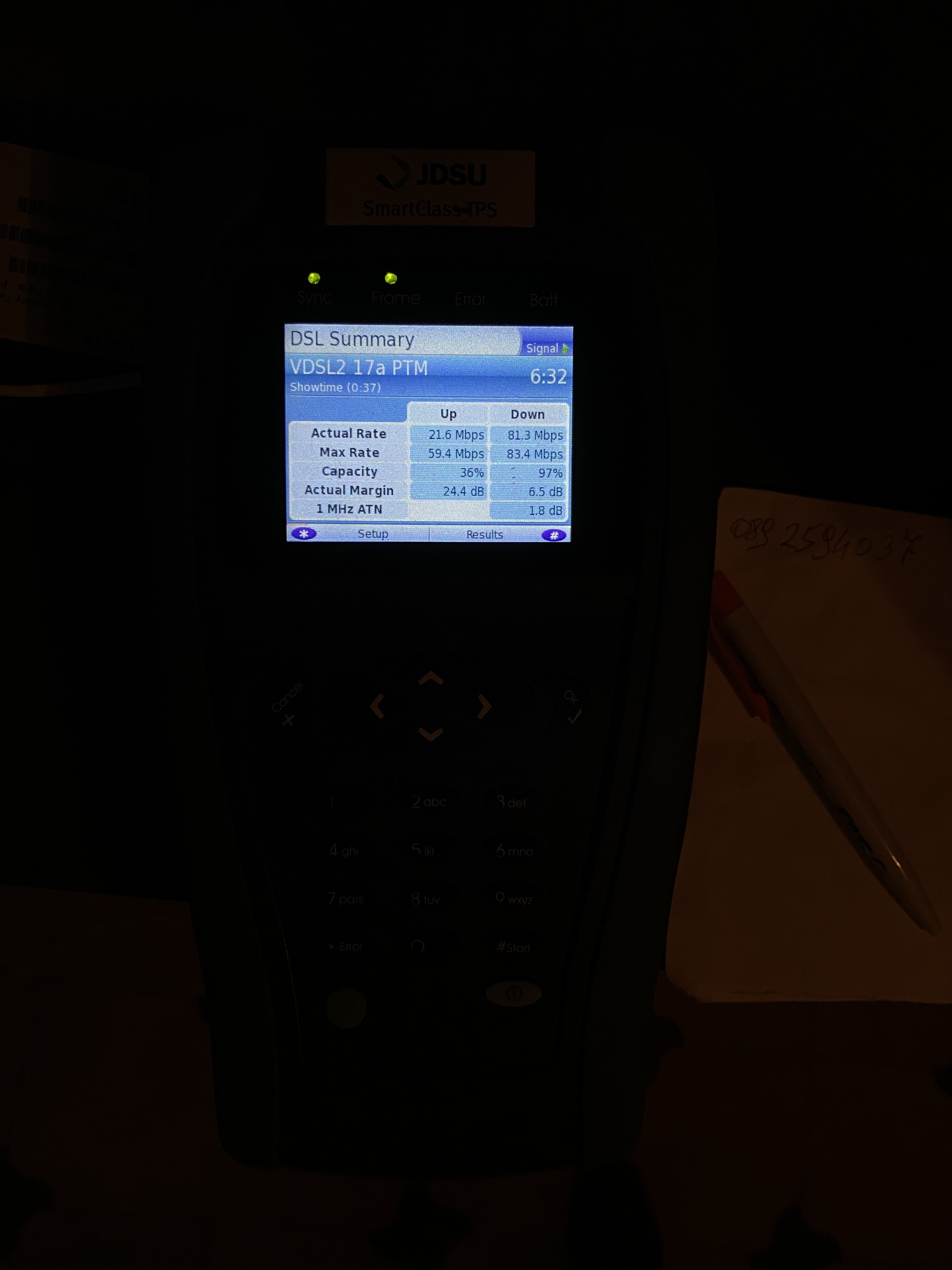

In fase di attivazione della linea, un tecnico TIM è venuto a casa e ha controllato se la linea fosse apposto.
La rilevazione dei parametri sul suo terminale (limitato a 100Mbps, mi ha detto, anche se riuscirei a raggiungere i 200Mbps da contratto e per la distanza limitata dal cabinet) era una cosa del genere:
Actual rate (up/down): >21Mbps/>80Mbps
Max rate: come Actual rate
Capacity (up/down): 35%/95%
Actual margin (up/down): 24.4dB/6.5dB
1 Mhz ATN (up/down): campo vuoto/1.8dB

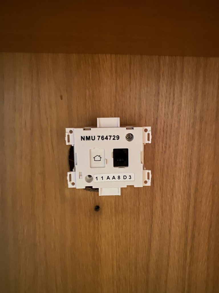

      In aggiunta, il primo tecnico che mi ha fatto installazione, ha smontato la tripolare per poi recuperare i fili in rame e montarci su una presa direttamente a RJ11. Parte di quest’operazione ha consentito di staccare una presa RJ11 situata in un’altra stanza, “derivata” dalla principale/primo ingresso per recuperare i fili e montare la presa di cui ti parlavo.

                Son riuscito a rubare questa foto al tecnico che è venuto ieri, che non ha fatto null'altro che utilizzare il mio cavo DSL per collegare il suo modem alla porta , prendere questi valori e provarmi a vendere a tutti i costi il TIM Hub.

                            Che presa ti ha installato il tecnico? Riesci a fare una foto?

                                nonsonoalessio Il tecnico si collegava alla porta a destra vero? Non vorrei che avesse magari invertito i due cavi e la linea VDSL è presente nella porta di sinistra.
