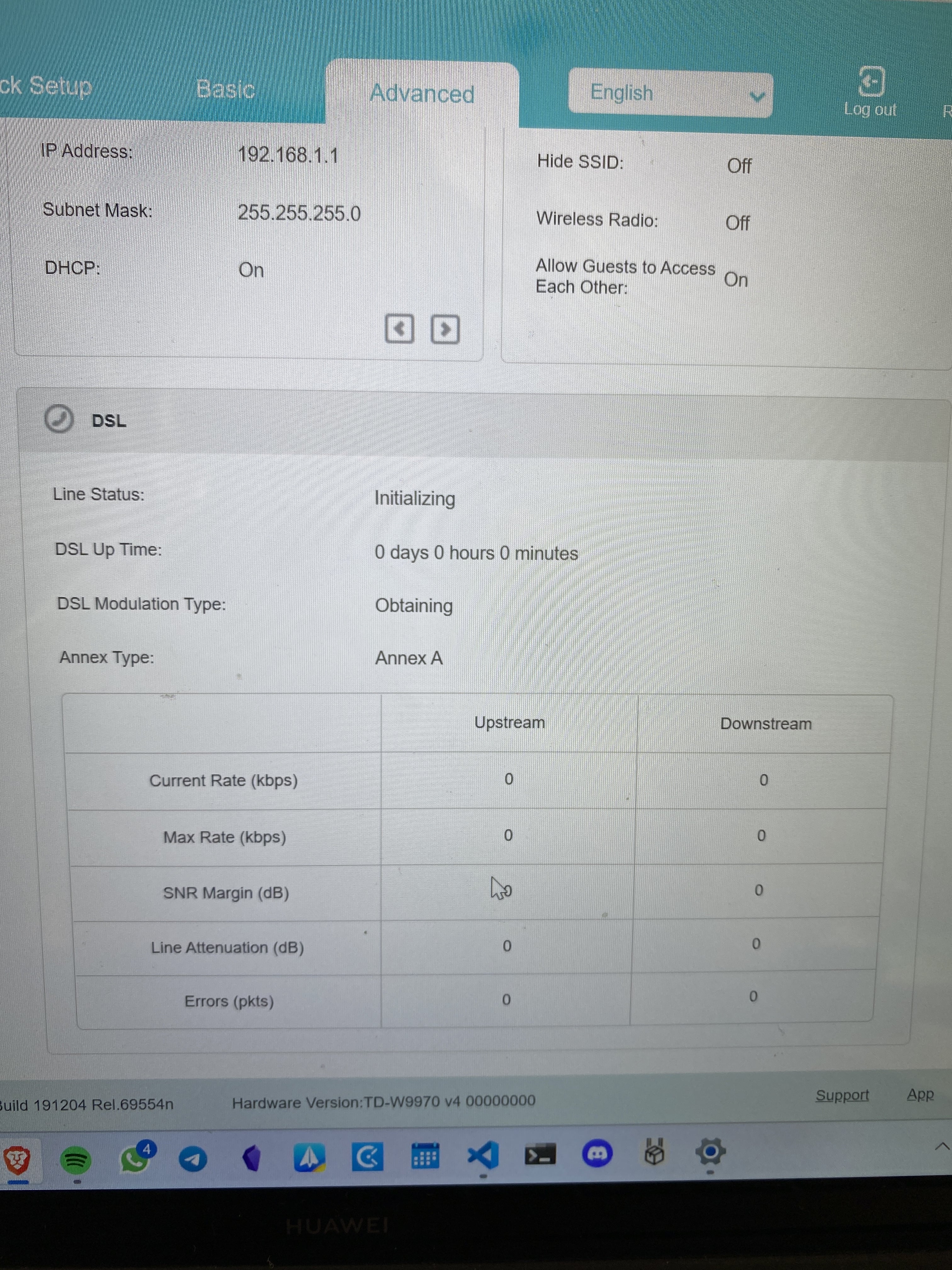

Update: collegando nella porta a SX non inizia nemmeno a stabilire connessione DSL. Dal log non c’è assolutamente niente, sul modem il led non lampeggia nemmeno.
    nonsonoalessio Ok quindi sembrerebbe che rilevi qualche portante VDSL nella porta di destra? Ma sei sicuro che non rileva alcuna portante? Potrebbe essere che la portante venga rilevata correttamente ma non riesca ad effettuare la PPOE per la connessione.
      Nick1997 Ma sei sicuro che non rileva alcuna portante?
      Completamente sicuro.

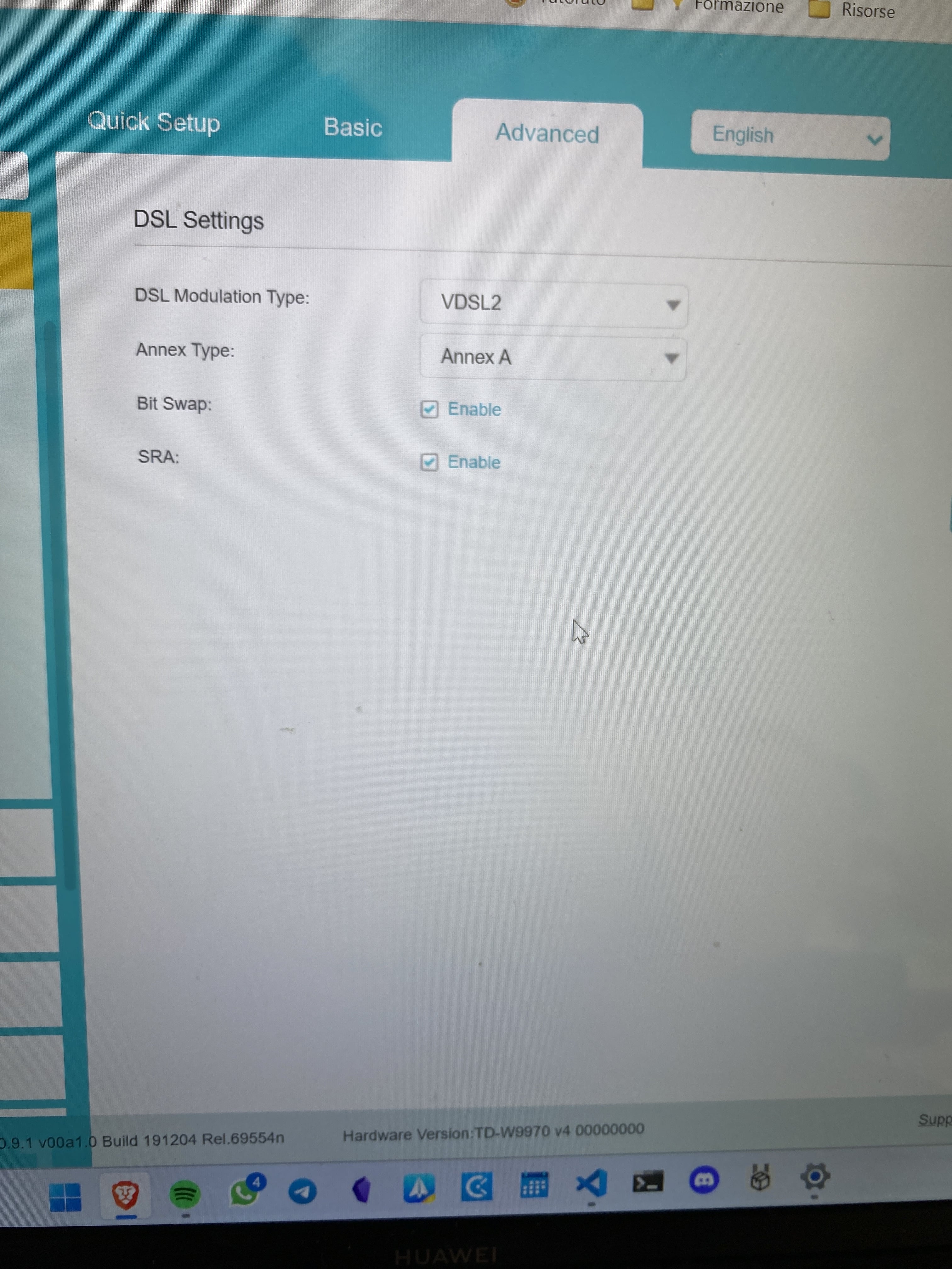

      Questa la configurazione DSL:
      (Scusate le foto da cellulare, r/ScreenshotsAreHard a questo giro…)

        Nick1997 Insomma, 'sta portante c'è o non c'è? 😕
        Mi sembra improbabile che il suo modem non la rilevi se il tecnico invece la rilevava.
          Bast Mi sembra improbabile che il suo modem non la rilevi se il tecnico invece la rilevava.
          E se invece c’è qualche errore nella permuta, come veniva detto più su?
            nonsonoalessio E se invece c’è qualche errore nella permuta, come veniva detto più su?
            In quel caso il modem vedrebbe la portante perché il cavo è effettivamente collegato, ma nel posto sbagliato (non dal tuo lato), quindi il modem non potrebbe ricevere i parametri corretti e non ti farebbe navigare.
            Come prevedibile, nemmeno il modem ASUS riesce a vedere la portante.
