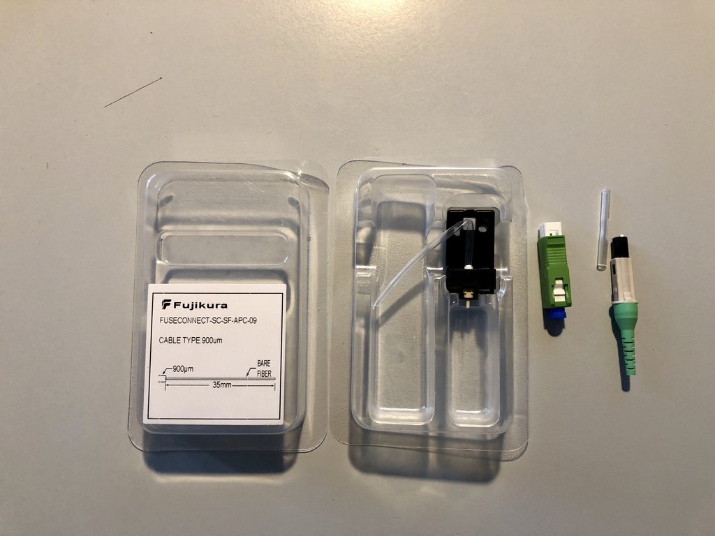

simonebortolin A giudicare dalla foto confermo che è un giunto meccanico, è uguale a questo connettore. Se fatto bene non dovrebbe dare alcun problema.
Un'opzione migliore sarebbe un SOC (Splice-On Connector), che prevede un giunto a caldo direttamente all'interno del connettore e direttamente con la ferula del connettore. In teoria è il tipo di connettore che OF prevede per le verticali sulla loro rete, ma visto che richiede più tempo, una maggiore manualità e costa di più non se ne vedono in giro...
