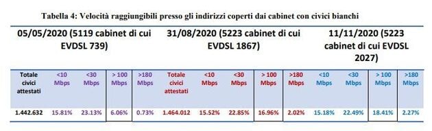

      In area bianca tra FTTC e FWA (se fattibile) l'FWA è qualitativamente superiore secondo qualsiasi metrica nell'80% dei casi, visto che in FTTCovid a 100 Mbps ci arriva meno del 20% delle UI, e a 50 Mbps in upload ben lo 0%.

          È però un dato di fatto che alla velocità di 100Mbps in FTTC non ci arriva una percentuale molto più grande di chi ci arriva.
