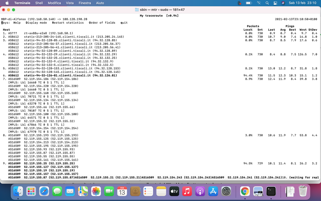

AlfonsoPal Sono talmente tante che non c'entrano nello schermo e si perde la parte finale.
    codice cliente: 440937889
    Marnate: ftth tiscali
    il problema è che non va dalle 20:00 in poi non va più la linea si abbasa completamente la linea anche in cavo è risultato
      Mi aggiuno alla discussione:
      Codice Cliente: 441237326
      Verona FTTH
      Latenza molto alta verso Amazon Web Service la sera (gioco: Valorant, valorant ha anche dei server proprietari fuori dalla rete aws, e in quelli il ping risulta stabile e basso.)
      questa è la schermata di selezione server. Francoforte 1 e Parigi 1 sono server proprietari di Riot Games, mentre Francoforte 2, Parigi 2 e Londra sono AWS.
      Speedtest Tiscali Milano:
      Traceroute Tiscali Milano:
      Speedtest Tiscali Roma :
      Traceroute Tiscali Roma :
      Speedtest Tiscali Cagliari:
      Traceroute Tiscali Cagliari:
      Speedtest Vodafone Milano:
      Traceroute VF Milano:
      Speedtest Eolo Milano:
      Traceroute Eolo MI:
      Inoltre aggiungo un traceroute di un server (Francoforte 2) di cui sono riuscito a trovare l'ip tramite Wireshark.
      Spero che sia tutto d'aiuto 🙂
        FilippoC vedo che anche tu hai problemi in aws ( tu con fortnite io con valorant )
        simone7700 Sarebbero utili anche gli altri test richiesti, anche dei semplici traceroute da windows.
        Il test fallo quando va proprio male male, possibilmente da riga di comando come indicato nelle istruzioni.
        Riesci mica a estrapolare gli IP da questo portale? Altrimenti passami l'URL e ci provo io.
        • Multy ha risposto a questo messaggio
          andreagdipaolo il punto è che questo menù è ingame, quindi bisogna aprire il game, selezionare uno di questi server poi magari entrare in una partita personalizzata e fare wireshark; se mi dai giusto 5 minuti te li faccio. hai bisogno anche di francoforte 1 e parigi 1 oppure solo di ff2 parigi2 e londra?
          andreagdipaolo
          spero siano utili 🙂
          londra: 75.2.118.122
          francoforte 2: 99.83.175.244
          parigi 2 : 99.83.167.53
          • MiloZ ha risposto a questo messaggio
