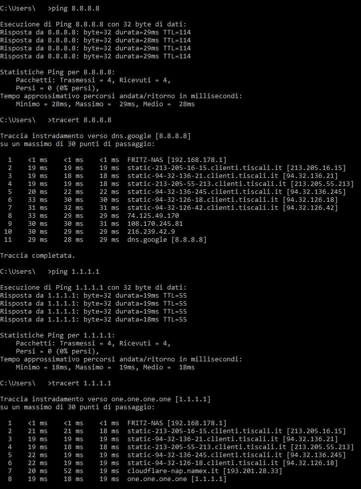

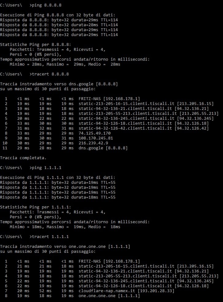

Io, come anche detto in un'altra discussione, ho notato un innalzamento del ping, 24ms, rispetto alla prima settimana post attivazione di circa 5/9 ms. E ormai così si è stabilizzato. Son della prov. di Palermo e comunque a livello di banda e di sbalzi di ping pingando google milano non ne ho. Ho il problema che la sera il ping verso i server di gioco di CS:GO EU West passano da 40ms a 60ms, mentre il ping per milano è sempre 29ms. Dunque non so se è un problema di instradamenti esteri o i server stessi che si intasano. Purttoppo non ho idea di quale siano gli IP dei server valve, altrimenti farei un tracert
    gattonero Il ping dalla Sicilia a Milano dipende dalla rete Open Fiber fino a Roma e da Roma a Milano dalla rete Tiscali.
    Puoi fare un semplice traceroute verso 8.8.8.8 per analizzare quanto ping hai verso Roma e quanto verso Milano.
    e quello è sempre lo stesso costante tutti i giorni a tutte le ore. sia verso roma (dove esco con 19ms) che a milano 29ms
      gattonero Davvero un peccato, ti si è alzato da quando c'è stato il guasto in Sicilia qualche settimana fa?

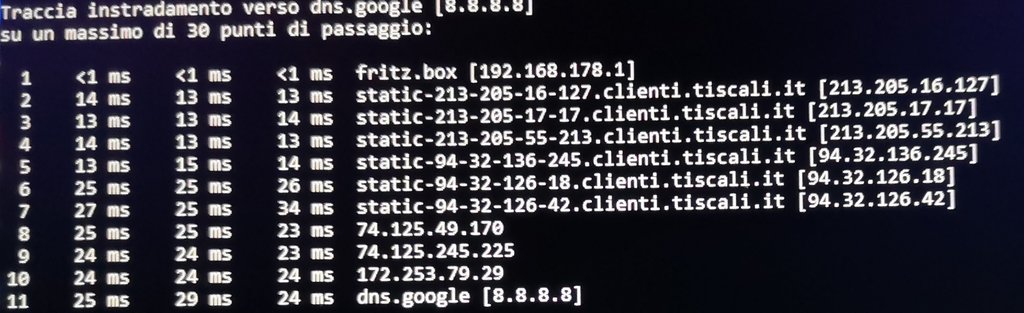

        andreagdipaolo si, prima uscivo diretto sul gateway 213.205.16.127 con soli 14ms sul primo hop e 24ms a milano. Ma il fattore innalzamento ping sui server a lussemburgo o francoforte a chi è da imputare in teoria?
          gattonero Ma il fattore innalzamento ping sui server a lussemburgo o francoforte a chi è da imputare in teoria?
          Se hai un traceroute del prima e dopo lo scopriamo subito. Altrimenti, boh.
            andreagdipaolo questo era il prima
            e questi i ping verso l'estero che avevo prima

              gattonero Ci serve il traceroute (prima e dopo) per capire dove è aumentata la latenza verso le destinazioni estere, col ping non ci facciamo niente.
              Cliente ftth openfiber
              Città: Asti
              num. cliente: 441213698
              TEST ESEGUITO IN WIFI (non ho attualmente la possibilità di testare via cavo, ma i miei problemi non riguardano la banda di download. Vedrete i download non superare mai i 300 Mbit, normale per la mia scheda di rete wifi.)
              TEST GENERICI
              Speedtest by Ookla
                   Server: Tiscali - Milan (id = 39329)
                      ISP: Tiscali SpA
                  Latency:    10.37 ms   (109.15 ms jitter)
                 Download:     7.04 Mbps (data used: 5.3 MB)
                   Upload:   261.32 Mbps (data used: 222.7 MB)
              Packet Loss:     0.0%
               Result URL: https://www.speedtest.net/result/c/d7424247-829c-4be1-b96d-59770168a90f
              Traccia instradamento verso ookla-mi.tech.tiscali.it [82.85.0.44]
              su un massimo di 30 punti di passaggio:
                1     1 ms     3 ms     2 ms  fritz.box [192.168.178.1]
                2     9 ms    11 ms     9 ms  static-213-205-24-144.clienti.tiscali.it [213.205.24.144]
                3    10 ms    10 ms     9 ms  static-94-32-128-81.clienti.tiscali.it [94.32.128.81]
                4    10 ms    10 ms     8 ms  static-94-32-132-9.clienti.tiscali.it [94.32.132.9]
                5    16 ms    14 ms    14 ms  static-94-32-128-145.clienti.tiscali.it [94.32.128.145]
                6    37 ms    43 ms    38 ms  static-213-205-58-162.clienti.tiscali.it [213.205.58.162]
                7    11 ms    11 ms     *     ookla-mi.tech.tiscali.it [82.85.0.44]
                8    11 ms    26 ms    11 ms  ookla-mi.tech.tiscali.it [82.85.0.44]
              Traccia completata.
                 Speedtest by Ookla
                   Server: Tiscali - Rome (id = 39178)
                      ISP: Tiscali SpA
                  Latency:    21.46 ms   (0.81 ms jitter)
                 Download:     4.20 Mbps (data used: 7.4 MB)
                   Upload:   261.21 Mbps (data used: 285.3 MB)
              Packet Loss:     0.0%
               Result URL: https://www.speedtest.net/result/c/b738e581-33d7-4b5d-9010-54006769df89
              Traccia instradamento verso ookla-rm.tech.tiscali.it [82.85.56.164]
                1     2 ms     3 ms     1 ms  fritz.box [192.168.178.1]
                2    12 ms     9 ms    11 ms  static-213-205-24-144.clienti.tiscali.it [213.205.24.144]
                3    11 ms     9 ms     8 ms  static-94-32-128-77.clienti.tiscali.it [94.32.128.77]
                4    10 ms     9 ms     8 ms  static-94-32-132-5.clienti.tiscali.it [94.32.132.5]
                5    13 ms    10 ms    12 ms  static-94-32-128-145.clienti.tiscali.it [94.32.128.145]
                6    23 ms     *       27 ms  static-94-32-126-50.clienti.tiscali.it [94.32.126.50]
                7    63 ms    58 ms    63 ms  static-94-32-126-37.clienti.tiscali.it [94.32.126.37]
                8    35 ms    34 ms    33 ms  static-94-32-136-250.clienti.tiscali.it [94.32.136.250]
                9    22 ms     *       23 ms  ookla-rm.tech.tiscali.it [82.85.56.164]
              Traccia completata.
                 Speedtest by Ookla
                   Server: Tiscali - Cagliari (id = 10182)
                      ISP: Tiscali SpA
                  Latency:    51.06 ms   (0.82 ms jitter)
                 Download:   215.04 Mbps (data used: 260.5 MB)
                   Upload:   260.75 Mbps (data used: 342.9 MB)
              Packet Loss:     0.0%
               Result URL: https://www.speedtest.net/result/c/a580d276-2cce-4c73-8abc-2d4a30f12bf4
              Traccia instradamento verso ookla-1.tech.tiscali.it [94.32.110.92]
                1     8 ms     2 ms     2 ms  fritz.box [192.168.178.1]
                2    10 ms     8 ms     9 ms  static-213-205-24-144.clienti.tiscali.it [213.205.24.144]
                3    11 ms     8 ms     9 ms  static-213-205-56-33.clienti.tiscali.it [213.205.56.33]
                4     9 ms     8 ms     9 ms  static-94-32-132-9.clienti.tiscali.it [94.32.132.9]
                5     *       12 ms    11 ms  static-94-32-128-145.clienti.tiscali.it [94.32.128.145]
                6    31 ms    29 ms    28 ms  static-94-32-126-81.clienti.tiscali.it [94.32.126.81]
                7     *       35 ms     *     static-94-32-135-162.clienti.tiscali.it [94.32.135.162]
                8    67 ms    66 ms    66 ms  static-94-32-135-182.clienti.tiscali.it [94.32.135.182]
                9    31 ms    30 ms    28 ms  static-94-32-135-249.clienti.tiscali.it [94.32.135.249]
               10    35 ms    38 ms    38 ms  static-213-205-6-6.clienti.tiscali.it [213.205.6.6]
               11    29 ms    28 ms    29 ms  static-213-205-6-245.clienti.tiscali.it [213.205.6.245]
               12     *        *        *     Richiesta scaduta.
               13     *        *     static-213-205-6-245.clienti.tiscali.it [213.205.6.245]  rapporti: Rete di destinazione non raggiungibile.
              Traccia completata.
                 Speedtest by Ookla
                   Server: Vodafone IT - Milan (id = 4302)
                      ISP: Tiscali SpA
                  Latency:    10.38 ms   (0.39 ms jitter)
                 Download:   215.75 Mbps (data used: 270.1 MB)
                   Upload:   261.04 Mbps (data used: 251.2 MB)
              Packet Loss:     0.0%
               Result URL: https://www.speedtest.net/result/c/c02c0c6c-a870-47e5-b618-274182d4f3b2
              Traccia instradamento verso speedtest.vodafone.it [217.171.46.93]
                1    15 ms     9 ms    10 ms  fritz.box [192.168.178.1]
                2    11 ms     9 ms    10 ms  static-213-205-24-144.clienti.tiscali.it [213.205.24.144]
                3     9 ms     8 ms     8 ms  static-213-205-56-33.clienti.tiscali.it [213.205.56.33]
                4    10 ms     8 ms     9 ms  static-94-32-132-29.clienti.tiscali.it [94.32.132.29]
                5     *       16 ms    14 ms  static-94-32-128-153.clienti.tiscali.it [94.32.128.153]
                6    13 ms     *       14 ms  static-94-32-126-82.clienti.tiscali.it [94.32.126.82]
                7    12 ms     *       12 ms  cdlan.minap.it [185.1.114.5]
                8    40 ms     *       36 ms  217.171.32.177
                9    13 ms    11 ms    10 ms  10.130.1.49
               10    11 ms    10 ms    10 ms  speedy.cdlan.net [217.171.46.93]
              Traccia completata.
              TEST SU SERVER FORTNITE (DOVE RISCONTRO I PRINCIPALI PROBLEMI SERALI DI PACKET LOSS E PING)
              - Ping:
              - C:\Users\Filippo>ping qosping-aws-eu-west-3.ol.epicgames.com  -n 50
              Esecuzione di Ping qosping-aws-eu-west-3.ol.epicgames.com [52.47.178.167] con 32 byte di dati:
              Risposta da 52.47.178.167: byte=32 durata=97ms TTL=46
              Risposta da 52.47.178.167: byte=32 durata=119ms TTL=46
              Risposta da 52.47.178.167: byte=32 durata=85ms TTL=46
              Risposta da 52.47.178.167: byte=32 durata=74ms TTL=46
              Risposta da 52.47.178.167: byte=32 durata=88ms TTL=46
              Risposta da 52.47.178.167: byte=32 durata=87ms TTL=46
              Risposta da 52.47.178.167: byte=32 durata=72ms TTL=46
              Risposta da 52.47.178.167: byte=32 durata=80ms TTL=46
              Risposta da 52.47.178.167: byte=32 durata=98ms TTL=46
              Risposta da 52.47.178.167: byte=32 durata=66ms TTL=46
              Risposta da 52.47.178.167: byte=32 durata=64ms TTL=46
              Risposta da 52.47.178.167: byte=32 durata=75ms TTL=46
              Risposta da 52.47.178.167: byte=32 durata=78ms TTL=46
              Risposta da 52.47.178.167: byte=32 durata=54ms TTL=46
              Risposta da 52.47.178.167: byte=32 durata=81ms TTL=46
              Risposta da 52.47.178.167: byte=32 durata=83ms TTL=46
              Risposta da 52.47.178.167: byte=32 durata=93ms TTL=46
              Risposta da 52.47.178.167: byte=32 durata=84ms TTL=46
              Risposta da 52.47.178.167: byte=32 durata=95ms TTL=46
              Risposta da 52.47.178.167: byte=32 durata=90ms TTL=46
              Risposta da 52.47.178.167: byte=32 durata=79ms TTL=46
              Risposta da 52.47.178.167: byte=32 durata=68ms TTL=46
              Risposta da 52.47.178.167: byte=32 durata=77ms TTL=46
              Risposta da 52.47.178.167: byte=32 durata=82ms TTL=46
              Risposta da 52.47.178.167: byte=32 durata=52ms TTL=46
              Risposta da 52.47.178.167: byte=32 durata=76ms TTL=46
              Risposta da 52.47.178.167: byte=32 durata=56ms TTL=46
              Risposta da 52.47.178.167: byte=32 durata=63ms TTL=46
              Statistiche Ping per 52.47.178.167:
                  Pacchetti: Trasmessi = 50, Ricevuti = 50,
                  Persi = 0 (0% persi),
              Tempo approssimativo percorsi andata/ritorno in millisecondi:
                  Minimo = 52ms, Massimo =  119ms, Medio =  79ms
              -Traceroute
              Traccia instradamento verso qosping-aws-eu-west-3.ol.epicgames.com [52.47.178.167]
                1     4 ms     2 ms     1 ms  fritz.box [192.168.178.1]
                2    12 ms     9 ms    15 ms  static-213-205-24-144.clienti.tiscali.it [213.205.24.144]
                3    11 ms     9 ms     8 ms  static-213-205-56-29.clienti.tiscali.it [213.205.56.29]
                5    14 ms    10 ms    12 ms  static-94-32-128-145.clienti.tiscali.it [94.32.128.145]
                6    13 ms    13 ms    12 ms  static-94-32-126-81.clienti.tiscali.it [94.32.126.81]
                7    12 ms    12 ms    10 ms  static-94-32-142-62.clienti.tiscali.it [94.32.142.62]
                8   107 ms   109 ms   105 ms  52.119.154.254
                9    99 ms    93 ms    89 ms  52.119.155.25
               10     *        *        *     Richiesta scaduta.
               11   107 ms   116 ms   116 ms  150.222.246.180
               12   105 ms   104 ms   107 ms  150.222.252.62
               13     *        *        *     Richiesta scaduta.
               14    36 ms    39 ms    36 ms  52.93.16.130
               15    37 ms    36 ms    36 ms  52.46.94.76
               16    32 ms    29 ms     *     52.46.94.73
               17    91 ms    93 ms    93 ms  52.46.93.139
               18    80 ms    83 ms    80 ms  52.46.93.42
               19     *        *        *     Richiesta scaduta.
               20     *        *        *     Richiesta scaduta.
               21     *        *        *     Richiesta scaduta.
               22   100 ms    99 ms    93 ms  ec2-52-47-178-167.eu-west-3.compute.amazonaws.com [52.47.178.167]
              Traccia completata.
                @Edoardo86 @andreagdipaolo

                  FilippoC Grazie, test utili.
                  In questo caso va bene in WiFi, è evidente che non è un problema di rete LAN.
                  Sto ricevendo anche altre segnalazioni di clienti con download lento e loss.
                  Qui da me a Roma VULA è tutto perfetto, non saprei.
