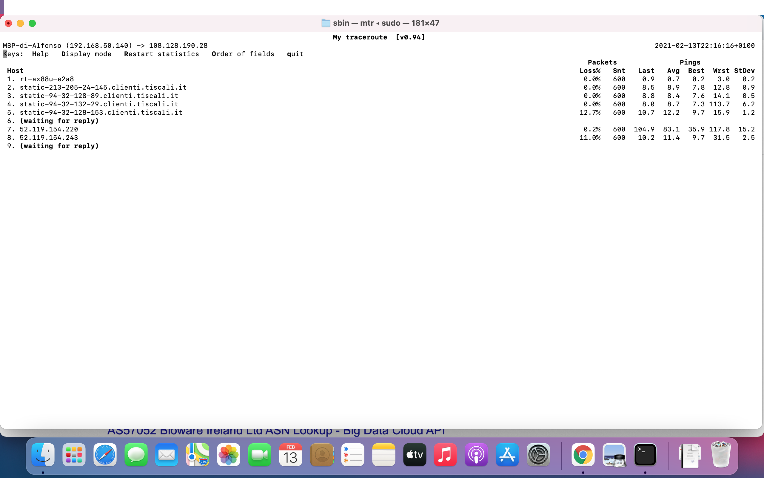

    Stasera è persino più serio del solito, il packet loss è discreto (google.com ~ 7%) e speedtest mi segna ~ 16 Mbps in down. Con Eolo segna sempre 730 Mbps, indi è pura congestione di qualche segmento chiaramente peggiorata dal weekend... Evviva
      krnlpk Pubblica tutto quello che puoi, più dati riceviamo meglio è.

          Mi aggiuno alla discussione:
          Codice Cliente: 441237326
          Verona FTTH
          Latenza molto alta verso Amazon Web Service la sera (gioco: Valorant, valorant ha anche dei server proprietari fuori dalla rete aws, e in quelli il ping risulta stabile e basso.)
          questa è la schermata di selezione server. Francoforte 1 e Parigi 1 sono server proprietari di Riot Games, mentre Francoforte 2, Parigi 2 e Londra sono AWS.

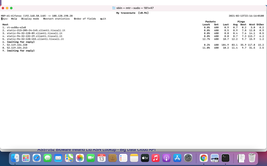

          Speedtest Tiscali Milano:
          Traceroute Tiscali Milano:
          Speedtest Tiscali Roma :
          Traceroute Tiscali Roma :

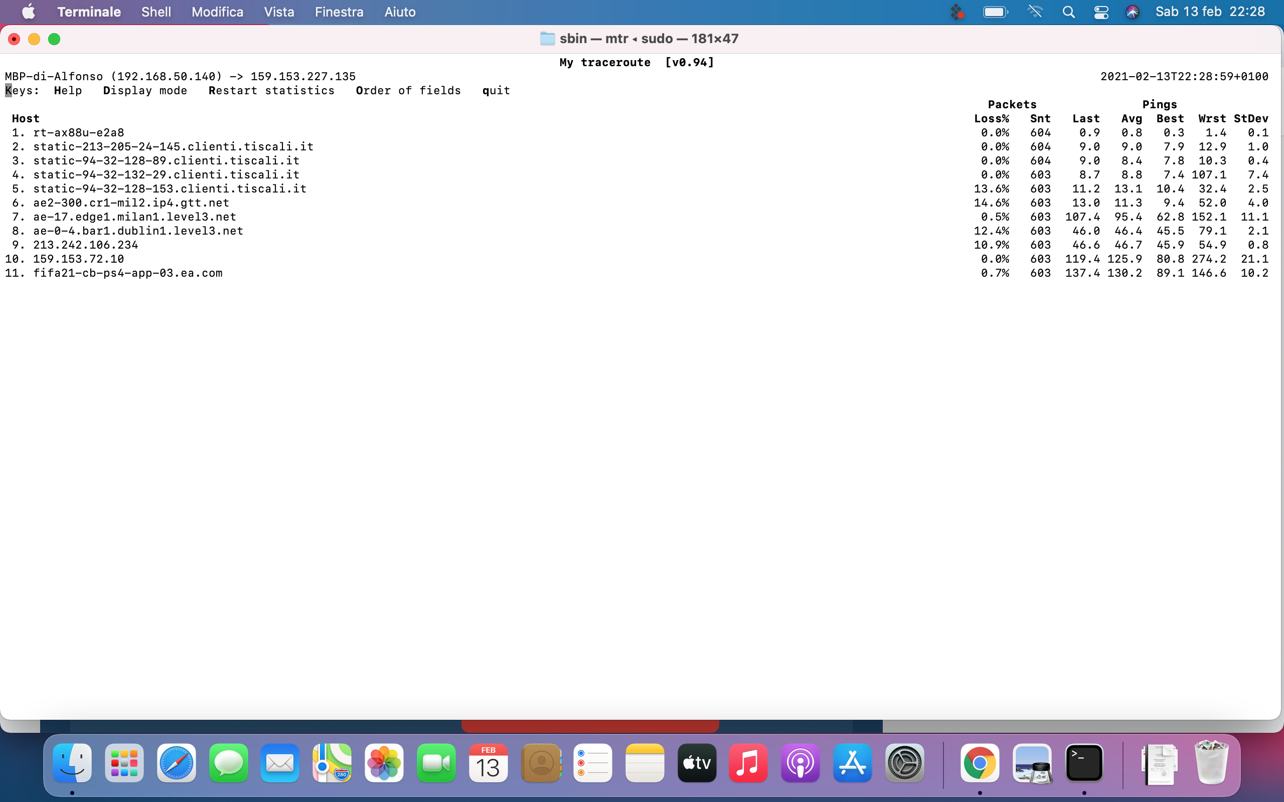

          Inoltre aggiungo un traceroute di un server (Francoforte 2) di cui sono riuscito a trovare l'ip tramite Wireshark.
          Spero che sia tutto d'aiuto 🙂
            FilippoC vedo che anche tu hai problemi in aws ( tu con fortnite io con valorant )
            simone7700 Sarebbero utili anche gli altri test richiesti, anche dei semplici traceroute da windows.
            Il test fallo quando va proprio male male, possibilmente da riga di comando come indicato nelle istruzioni.
            Riesci mica a estrapolare gli IP da questo portale? Altrimenti passami l'URL e ci provo io.

              andreagdipaolo il punto è che questo menù è ingame, quindi bisogna aprire il game, selezionare uno di questi server poi magari entrare in una partita personalizzata e fare wireshark; se mi dai giusto 5 minuti te li faccio. hai bisogno anche di francoforte 1 e parigi 1 oppure solo di ff2 parigi2 e londra?
              andreagdipaolo
              spero siano utili 🙂
              londra: 75.2.118.122
              francoforte 2: 99.83.175.244
              parigi 2 : 99.83.167.53

                Ho fatto un po' di speedtest su vodafone milano e non superavo i 600 ma il ping su 8.8.8.8 comunque restava basso e stabile. Se c'erano grossi problemi evidentemente erano solo sulla tratta verso dove è hostato stadia.
                Andrea prima di mangiarmi in testa prometto che se stasera mi capita di nuovo mi metto lì meticolosamente a recuperare l'ip del server al quale sono connesso e faccio tutti i test del caso.
                Cosa posso fare ?
                In serata vi posterò qualche traceroute su 8.8.8.8
                Con il codice cliente e l'offerta attiva giusto ?
                Per chi usa Linux/Mac con mtr
                Copiate direttamente il testo, che viene fuori dopo aver eseguito 10 misure.
                il comando da dare è mtr -ezw
