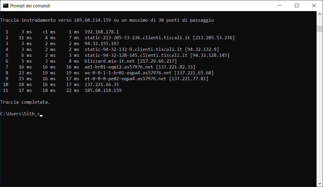

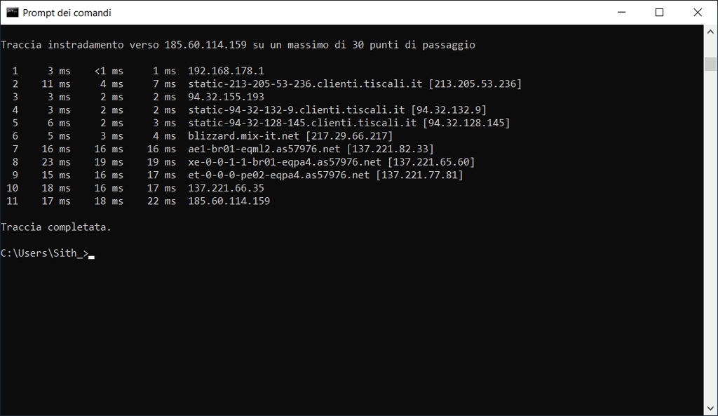

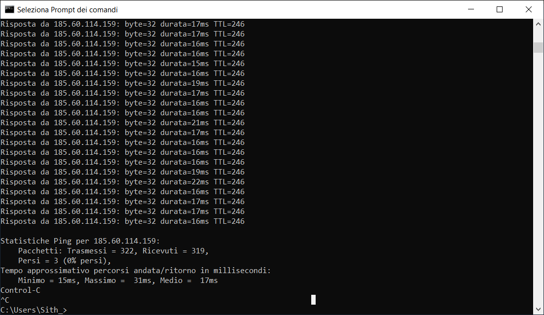

                  ho provato a pingare l ip come scritto sul sito della blizzard ma non mi da risposta.
                  ho provato a pingare i server della blizzard di supporto e prima avevo il 10% di packet loss ora la situazione sta tornando normale:
                  ho fatto anche un tracert a quell indirizzo

                      LordVash quindi il gioco è della Blizzard? Per Blizzard Tiscali ci dialoga al MIX.
                        andreagdipaolo ho provato con overwatch ma in genere gioco a blackdesert online, ma li non ti so proprio dire gli ip
                        Per Blizzard si possono fare test sia a mano (diretti) sia con il looking glass (inversi).
                        https://eu-looking-glass.battle.net
                        https://eu.battle.net/support/it/article/7870 (menu a tendina per scegliere il gioco).
