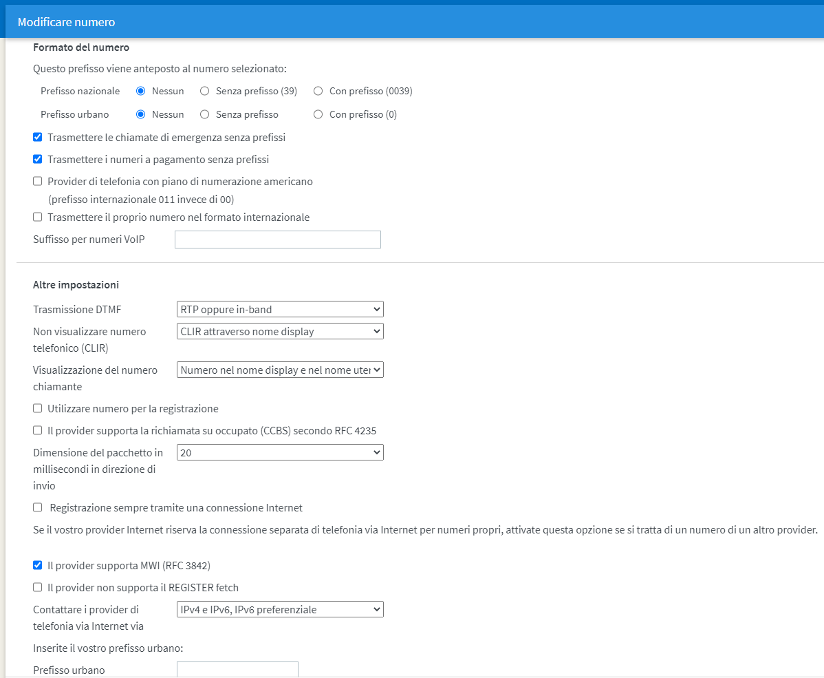

                      Ciao, vi ringrazio per il supporto.
                      Alla fine installato un Fritz! configurato in due passaggi, internet e voip funzionano senza problemi.

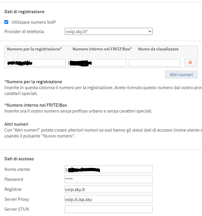

                        pandm-it scusa ma ho il problema della configurazione voip con sky wifi sul fritz non riesco a configurarlo ma ho tutti i dati in mano posso sapere come lo hai impostato?

                        pandm-it Ciao, anche io non riesco a far funzionare il VoIP ( su fritz!box ), potresti condividere le impostazioni?

                          bellanano73 sono appena riuscito a farlo funzionare e ho usato le stesse impostazioni ripristinando però il modem alle impostazioni di fabbrica riconfigurando il router nei dati di accesso ho messo i dnsv6 manuali prendendoli dallo sky hub e nella rete locale ho attivato assegna sempre gli indirizzi locali unici (ula) e ho cambiato il "server DNSv6 nella rete locale" prendendolo dalla voce dello sky hub "indirizzo sky wifi hub link-local" nelle impostazioni voip ho messo il numero di telefono e i dati che dice il sito e ho cambiato solo "ipv4 ipv6, ipv6 preferenziale" della voce "contattare i provider di telefonia via internet via"
                            Marce Non va... mah, cmq credo che poco abbia a che fare il server DNSv6 nella rete locale, il client Voip è sul Fritz box.
                            Tra l'altro i DNS manuali sono gli stessi che si ottiene se si lascia che sia il DHCP V6 ad assegnarli. Boh, tu hai cambiato l'indirizzo MAC WAN del Fritzbox?
                            Risolto, non è stato necessario, ne impostare i DNS manualmente, tanto lui assegna gli stessi, ne "il server DNSv6 nella rete locale" e neanche ip unici ULA.

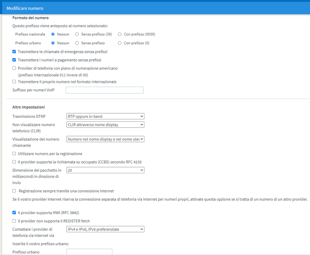

                            Per me ha funzionato flaggare, nelle impostazioni del numero SIP
                            "Registrazione sempre tramite una connessione Internet", e "ipv4 ipv6, ipv6 preferenziale"

                            @bellanano73, @Marce Ciao, scusate il ritardo nella risposta.
                            Vi lascio screen delle mie impostazioni. Ovviamente si devono abilitare le impostazioni avanzate nel fritz.
