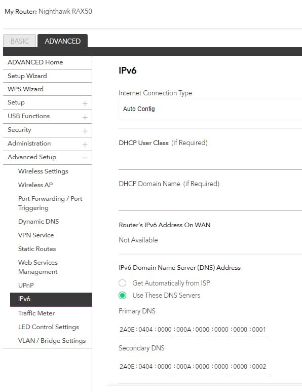

  • Settato VLAN a 101, priorità 0.
  • Attivato IPv6 con i DNS Sky (2a0e:404:0:a::1, 2a0e:404:0:a::2).
Forse mi sono perso qualcosa. Ci sono magari dei test che posso effettuare per capire meglio dove sia il problema? Posso accedere ad alcuni log in grado di fornire qualche info utile?

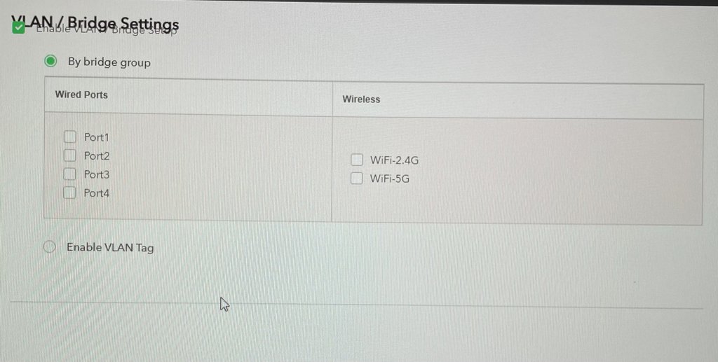

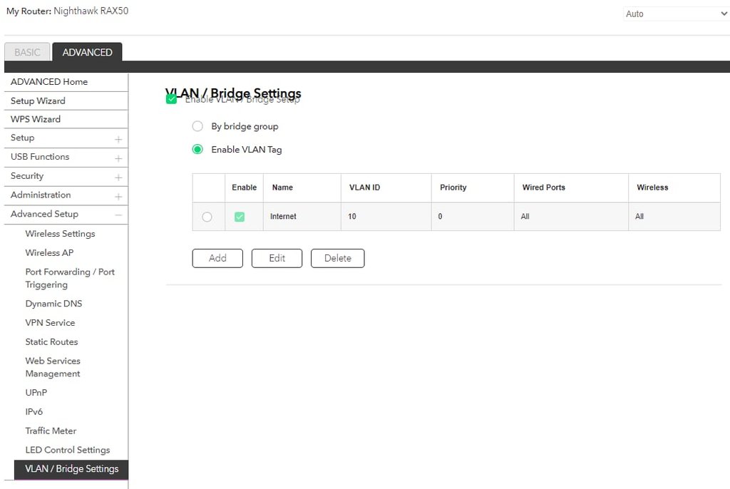

        gandalf2016 Scegliendo "By bridge group" vedo questo.
        Non mi sembra fare riferimento alla porta WAN in alcun modo.

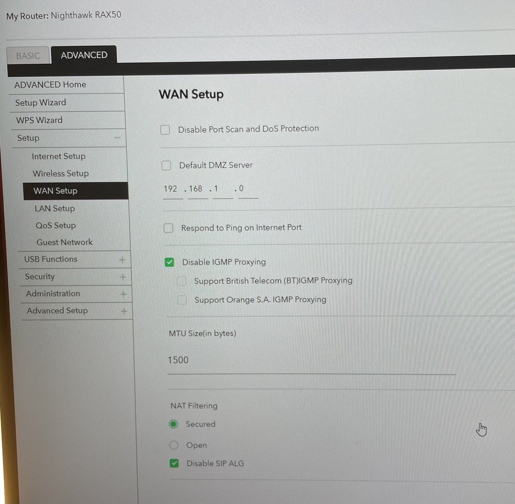

        Queste invece le impostazioni che vedo nel menu WAN.
        Sai che tipo di test o in che parte posso guardare per vedere dei log? Mi piacerebbe iniziare a capire cosa non sta funzionando, ma non saprei da dove cominciare.
          gianco Scegliendo "By bridge group" vedo questo.
          quando premi enable vlan tag invece cosa vedi?
          • gianco ha risposto a questo messaggio
            handymenny In "Enable VLAN Tag" vedo questo. Anche riavviato il router senza effetto.
              gianco non ti lascia modificare le porte?
                handymenny No, entrando in modifica posso solo cambiare questi parametri:

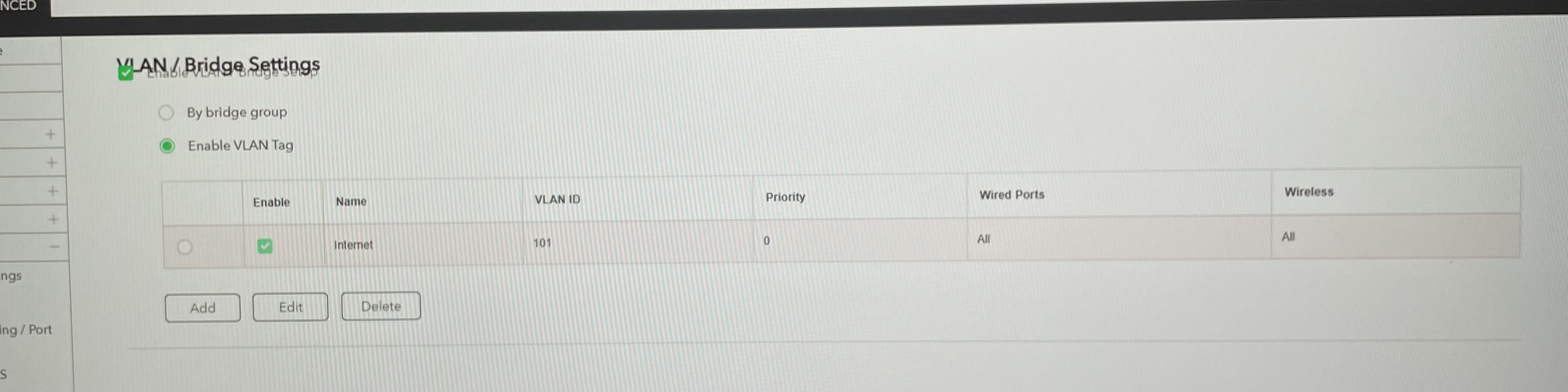

                EDIT: Mi sono accorto che però creando una nuova regola VLAN, lì posso impostare le porte (dalla 1 alla 4 LAN). Ci può interessare?
                  gianco ah capito, mi sa che allora la prima che crei è per la WAN e quelle successive per la LAN.
                  Cosa vedi nei log?
                    handymenny Presumiamo che sia giusto avere una sola regola VLAN impostata su tutte le porte a 101?
                    Perdonami ma dove dovrei guardare per i log? Intendi dei log all'interno dei settaggi del router? Vedo se trovo qualcosa.
                      gianco Presumiamo che sia giusto avere una sola regola VLAN impostata su tutte le porte a 101?
                      Si

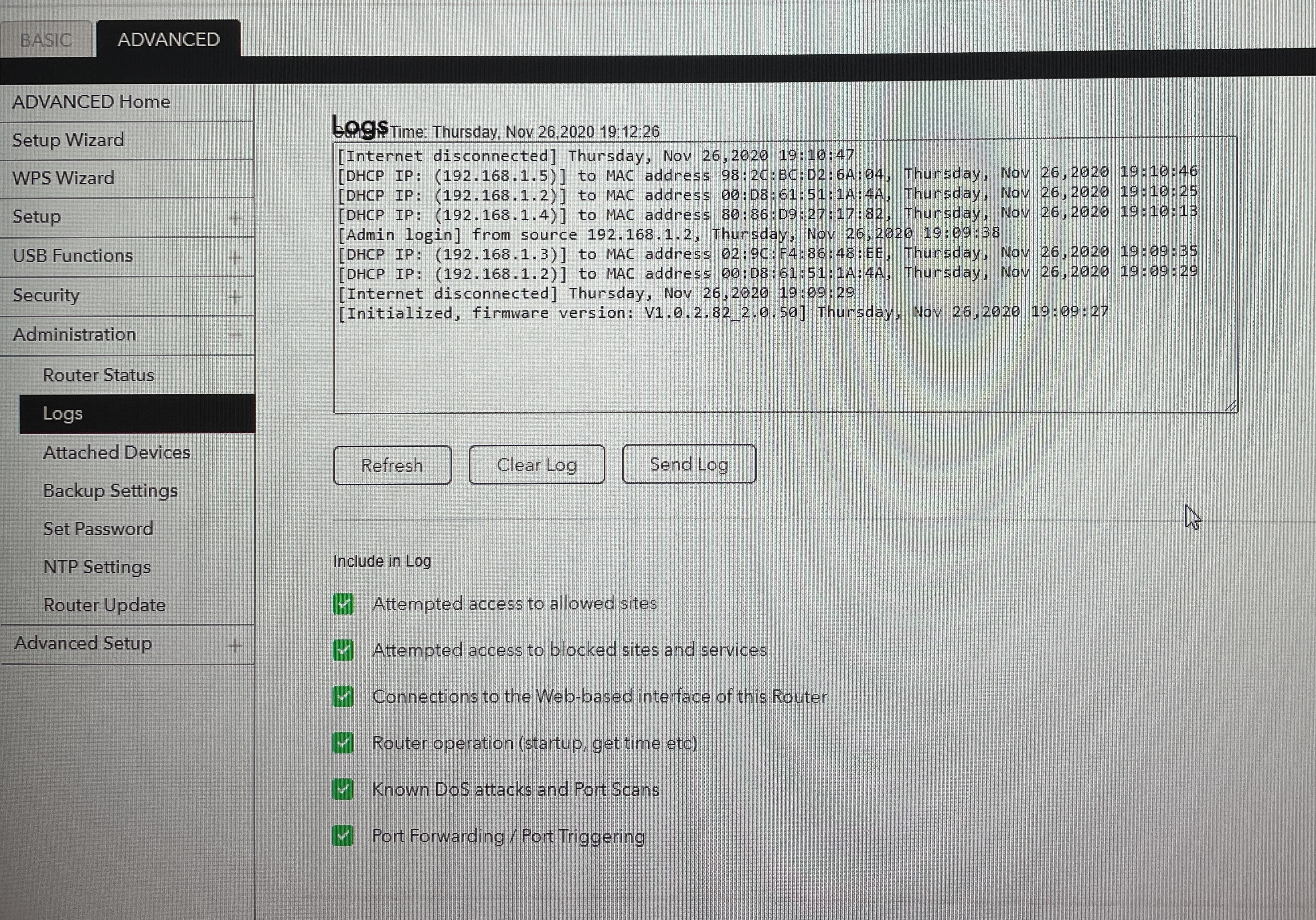

                      gianco Intendi dei log all'interno dei settaggi del router?
                      Si esatto, sarebbe interessante capire che errore viene fuori
                        handymenny Sono riuscito a trovare questa schermata, ma sono molto confuso visto le date sballate.. 😅
                        Mi fa strano comunque che la soluzione mostrata in questo thread, per Sky + router Nighthawk non funzioni per me. Mi domando cosa mi stia perdendo.
                          gianco niente di utile, sono solo i dispositvi connessi al tuo router

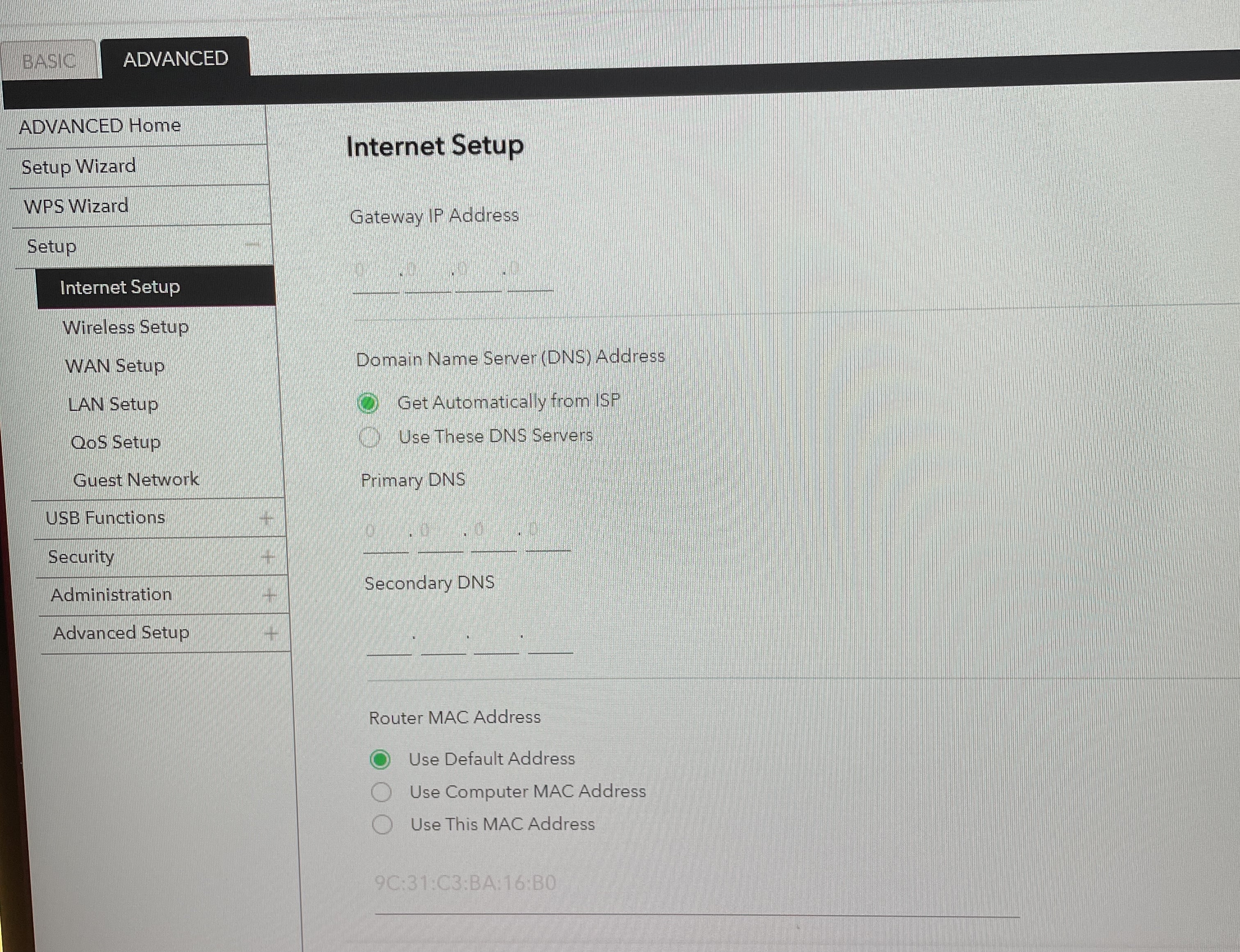

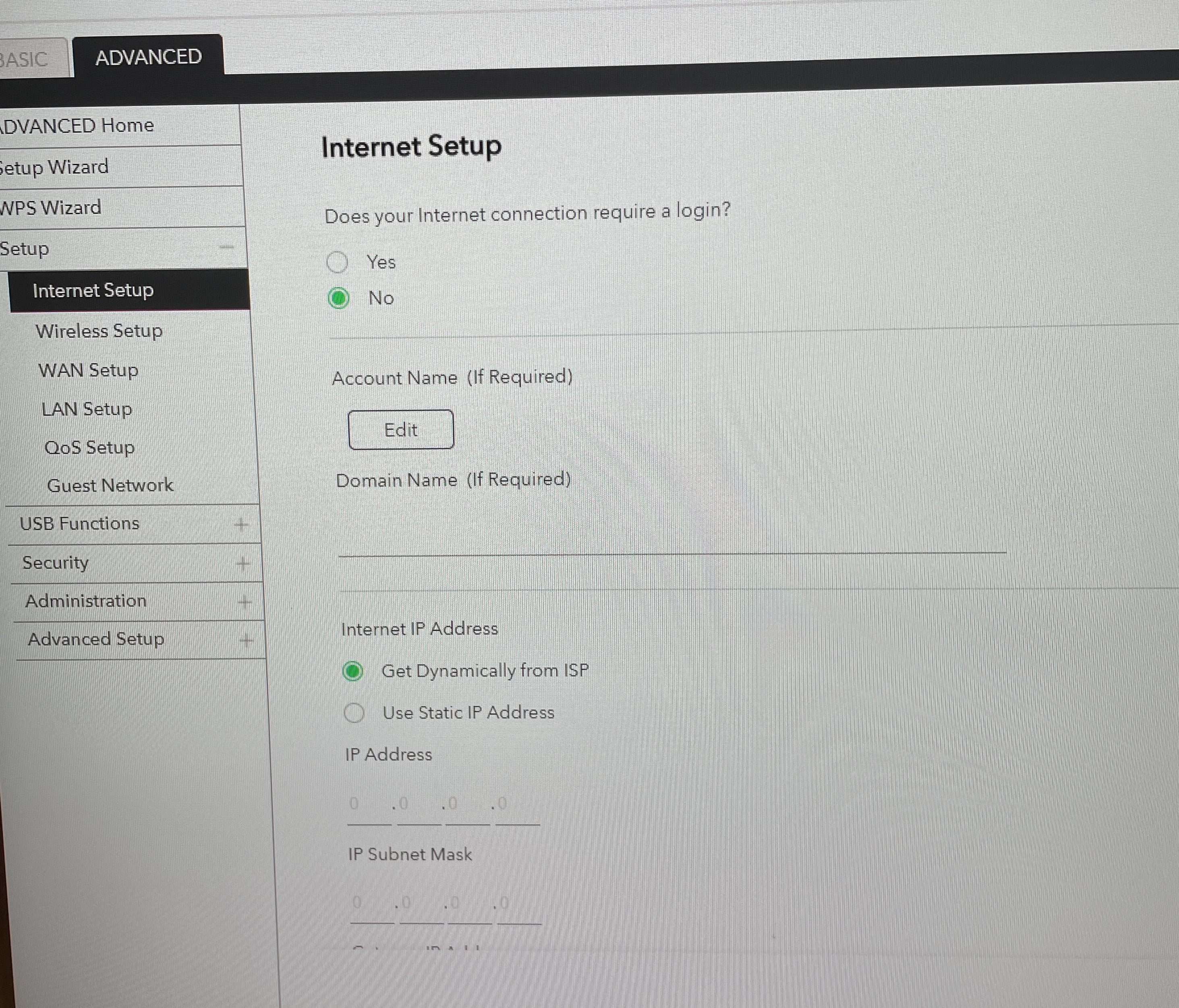

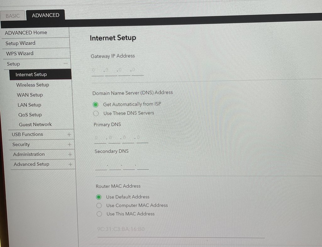

                          Cosa hai configurato in internet setup?
                            handymenny Come vedi è tutto settato in modo automatico, che è la configurazione di default.
