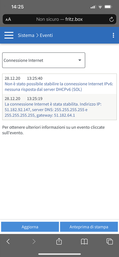

Scusate ho installato da un mese un fritz box 7590 con sky wifi al posto dello Sky hub è molto spesso una volta ogni 3 giorni non riesce a connettersi all’IPv6 dicendomi come errore : “Non è stato possibile stabilire la connessione a internet IPv6 : nessuna risposta dal server DHCPv6 (SOL)” dopo qualche ora magari riprende a funzionare ma dopo qualche giorno ritorna il problema
    Marce non hai altri messaggi nel log? Sembra che il Fritz non riesca a rinnovare il lease.
    • Marce ha risposto a questo messaggio
      x_term no nessuno

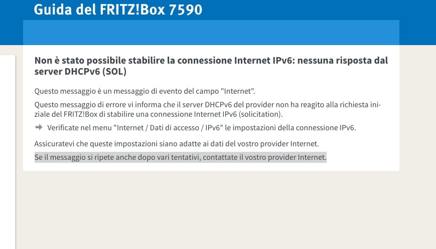

                ho il tuo stesso problema, mi dici se hai risolto? la guida del friz su quel problema dice questo... che sia questa impostazione che andrebbe implementata?
                  cycle90 Io ho il sospetto che sia comunque legato a MAPT.

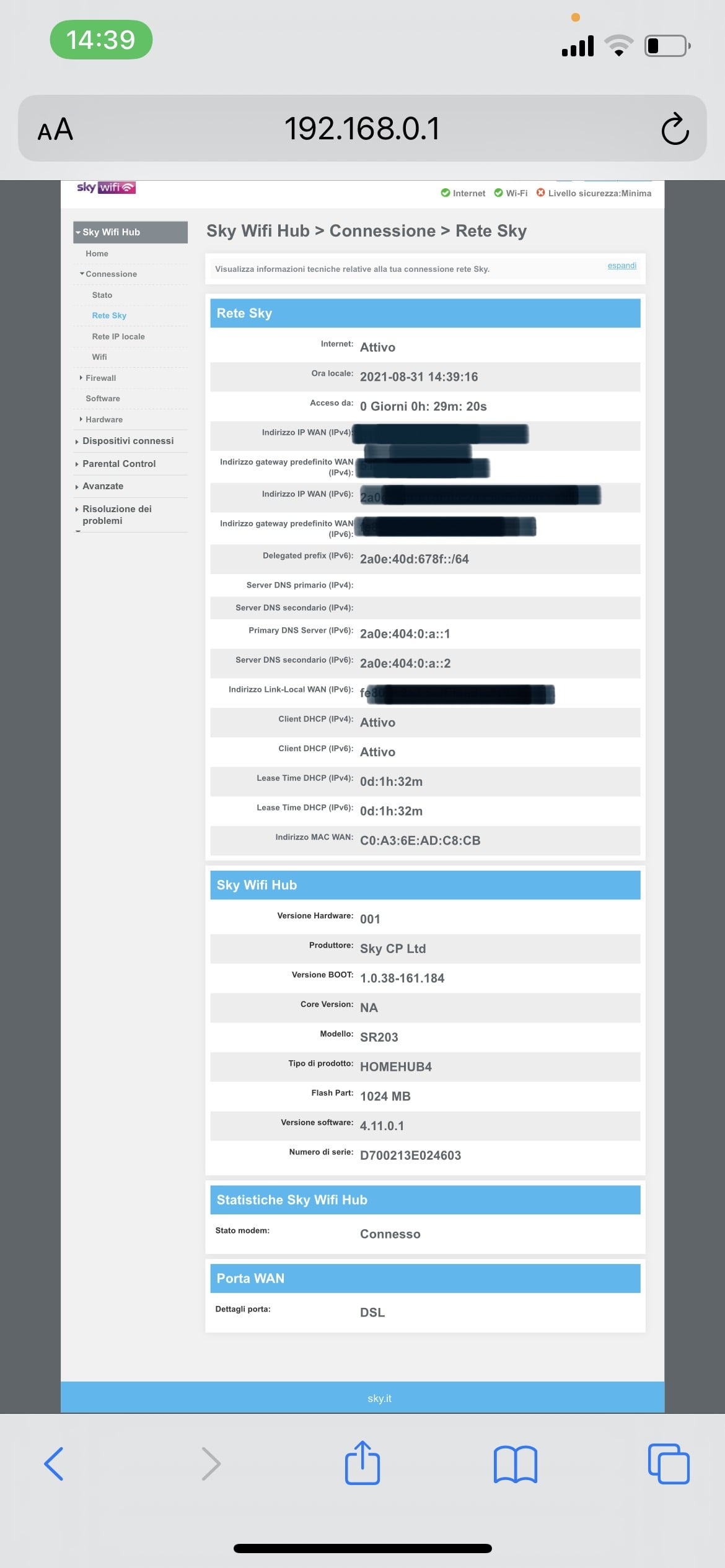

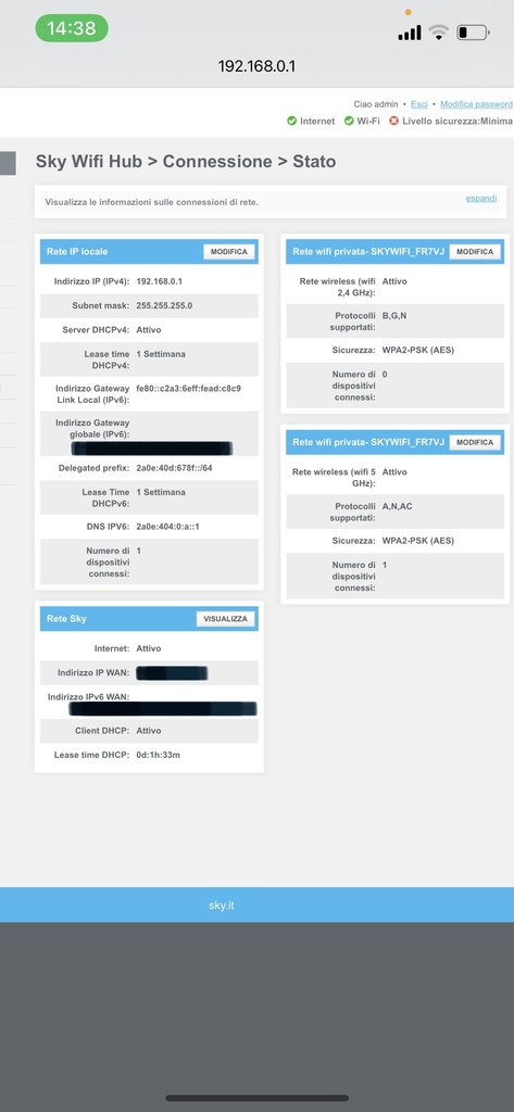

                  Attacca lo Sky Hub e vai nelle informazioni dove ti dice IPv4 ed IPv6 e metti lo screen.
                    edofullo
                    Ciao ok ecco qui non sono molto esperto quindi magari ci capisci meglio con questi dati. Ho cancellato quelli sensibili
                      cycle90 Hai lasciato l'uno che dovevi oscurare, devi togliere Delegated Prefix, anche se ormai tanto abbiam capito esser dinamico...
                      Dopo 'Indirizzo IP WAN (IPv4)' c'è scritto 'condiviso con MAP-T'?
                        edofullo anche se ormai tanto abbiam capito esser dinamico...
                        What ? Ma non c’è nessun modo di ottenerlo statico ?
                          gandalf2016 Il DHCP ha un lease di due ore, finchè viene rinnovato resta lo stesso, altrimenti cambia.
