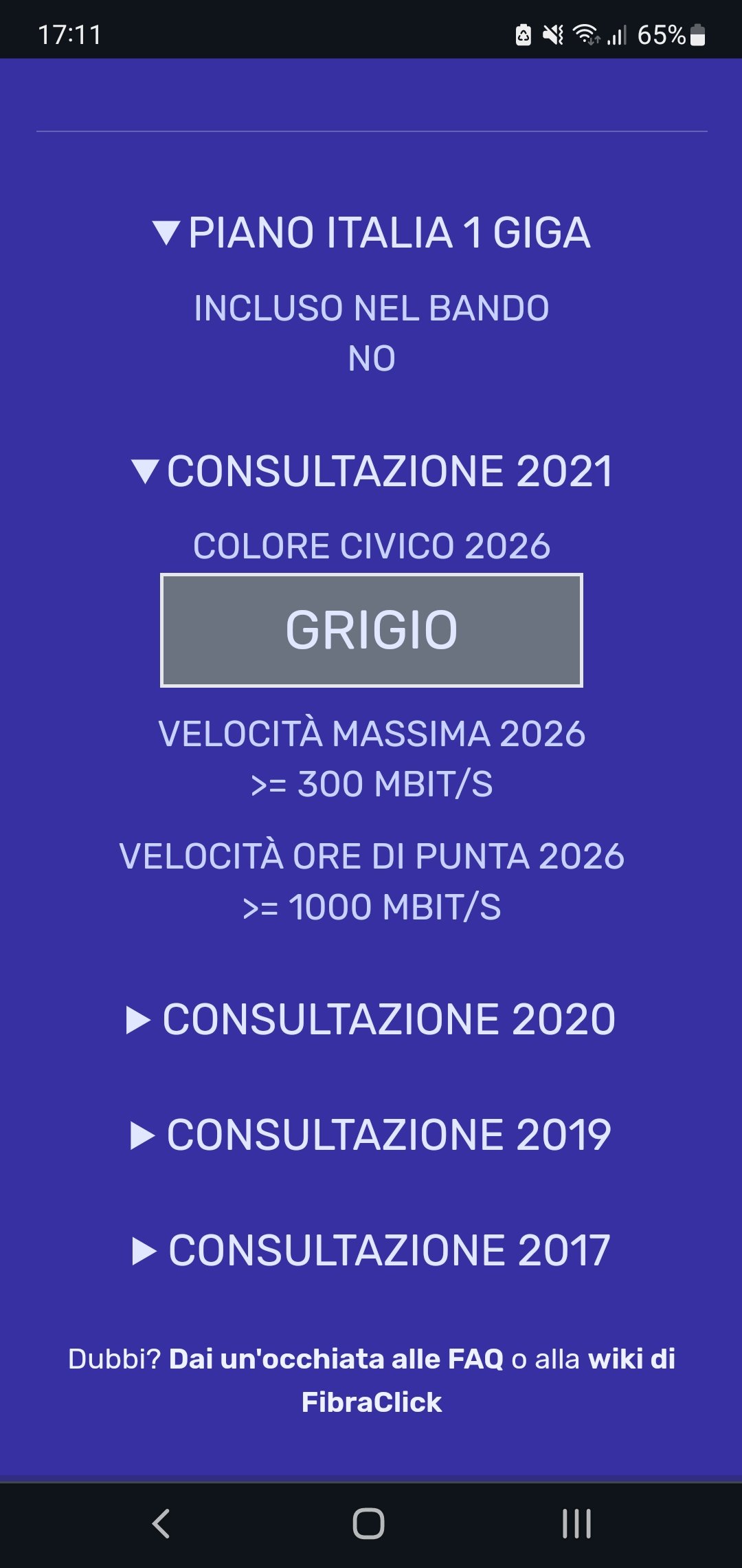

        Potresti provare ad inserire il tuo indirizzo in questo sito per capire meglio la tua situazione
        Purtroppo non c'è nulla qui, e sembra assurdo, la 2,5 si ferma al ponte delle bretelle da santa croce direzione castelfranco. Oltre il ponte il nulla
          demiro86 Questo significa che verrai coperto tramite il piano Italia 1 Giga. Su questo non so come aiutarti, servirebbe qualcuno nel forum più esperto. Puoi provare a creare un nuovo Thread dove puoi avere più informazioni.

            demiro86 al momento nel tuo comune per il P1G di OF risultano in esecuzione 1152 civici
              loree12 macché
              Non conosco nessuno che abbia l'ftth a castelfranco città
                demiro86 in esecuzione vuol dire in lavorazione ed è normale che nessuno non ha ancora la fibra. Probabile che prossimamente partiranno i lavori e bisogna attendere come diciamo tutti.
