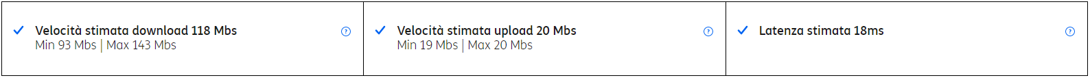

LoreBlack ma anche lato tecnico, al di là dell'app che può presentare bug, il profilo che segna il modem è il 35b. Quindi l'opzione massima velocità a 200M è attiva

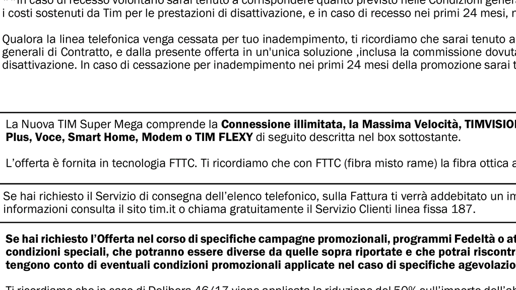

      Temo che il sezionamento dell' impianto non porterà in questo caso ai valori di download e upload attesi dal cliente.
      Nelle condizioni del contratto è scritto chiaramente che i valori massimi sono 100 Mb/s in download e 20 Mb/s in upload.
      Cio' significa che sulla porta di qualche apparato a cui il cliente è collegato, tramite appositi comandi è impostata la velocità massima. Solo in caso di connettività alto performante è possibile superare di qualche Mb quei valori per saturazione.

            grippatore in quel tipo di contratto, Tim Super Mega, è specificato bene che è prevista la massima velocità disponibile. Nessun costo aggiuntivo per un passaggio da 100 a 200. I contratti sono sempre gli stessi, sia che si fa con un venditore di fiducia, che direttamente online o tramite 187 (format standard).
            È evidenziato pure in grassetto. E ti confermo che mi hanno da poco confermato da assistenza che il passaggio alla 200mega per questo tipo di offerta è gratuito.

                grippatore Non mi sembra di aver mai visto qua sul forum utenti con il 35b limitato artificialmente a 100M lato DSL, e comunque dovrebbe essere limitato a 108 000 non 105 000
                Inoltre se fosse limitato questo porterebbe ad un aumento del margine di rumore, che invece è a 6 dB come dovrebbe essere
                Potrebbe essere limitato anche da qualche altra parte, ma sicuramente la parte DSL lo limita a 90 Mbps / 17 Mbps
                Seziona l'impianto se non l'hai fatto, fa sempre bene
                edit: strano però ci sia così tanta differenza tra attainable e actual con il margine a 6 dB

                  skrtdima Il DSLAM sta erogando la tua linea in 35b, il tuo modem lo supporta e hanno negoziato la massima velocità che la tua linea al momento può supportare in 35b (con questo chipset), pari a ~ 90 Mbps.
                  Sarà più interessante capire che tipo di attenuazione mostra quel modem.
                  Chiaramente non è la DS1 e neanche la DS2. Potrebbe essere la DS3, ma è un valore strano da mostrare.
                  Quindi probabilmente per la DS di tratta della media delle attenuazioni.

                    Sono stato ( non sono più ) un tecnico per 13 anni. Anche Tim ( in subappalto ) sui clienti medium/top ( business altospendenti ). Su quel contratto c' è scritto chiaramente che il profilo è 100 Mb/s, non 200 Mb/s ( come si vede nella schermata dell' app credo ).
                      grippatore E' cambiata questa cosa non molto tempo fa, adesso il passaggio 100->200 è totalmente gratuito e immediato.

                          Nel contratto e nella schermata presente si legge chiaramente che il profilo è 100 Mb/s. Intendevo dire che il sezionamento dell' impianto in questo caso è inutile, soprattutto se il cliente dovrebbe supportare costi per farlo. Considerate che in caso di guasti, il tecnico dovrebbe verificare l' allineamento sulla prima presa o sul primo punto. I contratti sono sempre gli stessi dal punto di vista tecnico ( ma possono differire dal punto di vista commerciale ) fra servizio clienti, call center e commerciale. Se fatto da un call - center, difficilmente ti diranno il vero motivo per cui ti è stato assegnato un profilo 100 Mb/s. Il passaggio è gratuito, ma il profilo assegnato è il 100 Mb/s. Può darsi che le interfacce del tuo cabinet non supportino velocità superiori. Può darsi che causa presenza di box in parallelo ( le X di cui parlate ) i valori siano così scadenti che per evitare disallineamenti, perdita pacchetti, crc o altri problemi di degrado, il profilo sia stato abbassato per tale motivo. In tal caso è normale la presenza del 35b ed è anche possibile che per evitare possibili mediazioni legali con il Corecom o associazioni di consumatori, su quel cabinet o su quella zona il profilo sia forzato a 100 Mb/s.
