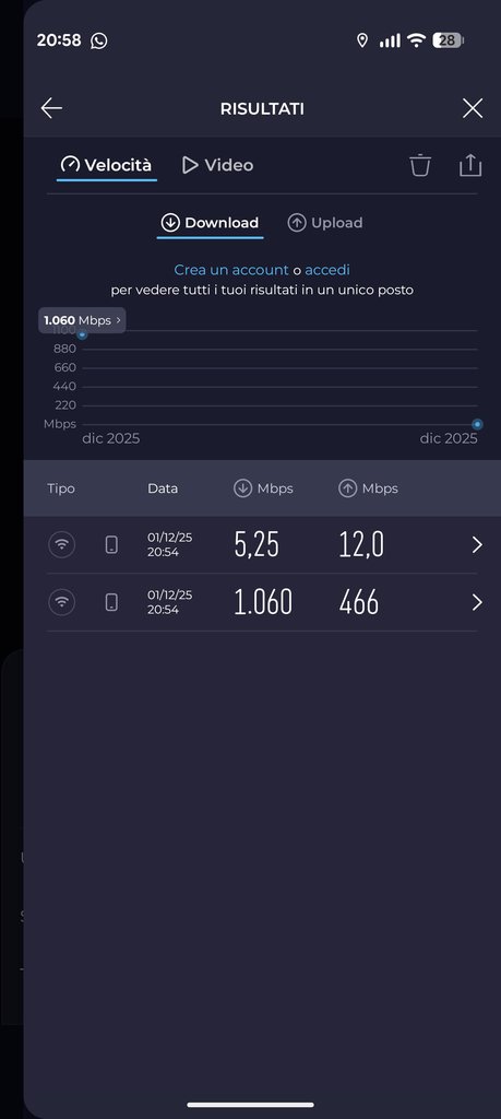

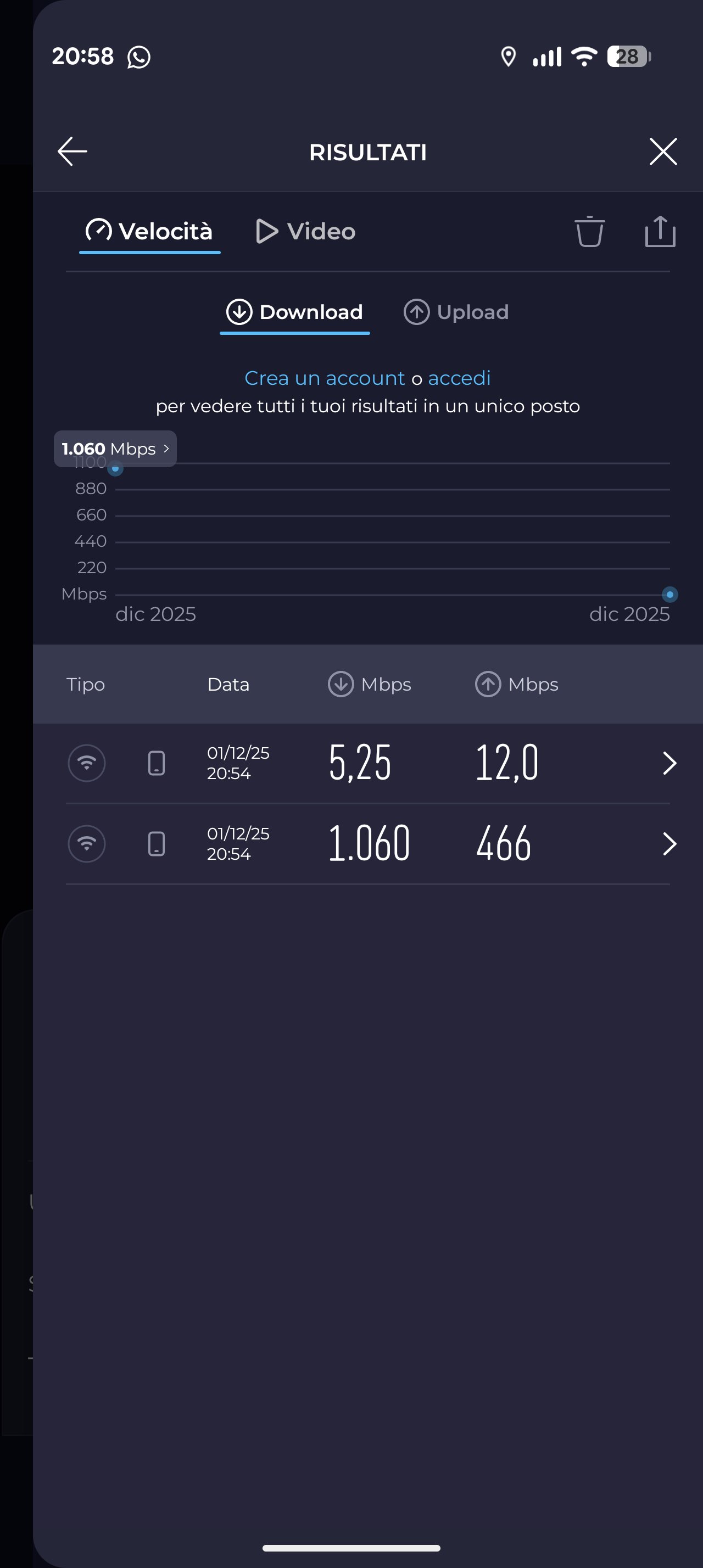

Fabioo123 giuse56 acquistato,nel frattempo ho fatto uno speed test a casa a pochi passi dal router, 5ghz e 2.4ghz. C'è troppa differenza .
Bast Fabioo123 C'è troppa differenza Ma è più che normale: la 2,4 GHz non è utile per la velocità bensì per la copertura e comunque per la domotica, che non ha bisogno di velocità. Il cattivo funzionamento non ha nulla a che fare con la banda bensì con la capacità del sistema router/AP di gestire dispositivi connessi
