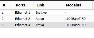

è ciò che temo anche io. Potrei provare a chiamare direttamente il tecnico, se dovesse peggiorare, visto che ho e ho ancora il numero, ma la vedo grigia. Più che altro vorrei capire intanto il problema delle microdisconnessioni ethernet. Non appena ricapita, provo a utilizzare l'altra porta (da 1GB/s) del modem.
TheMarsican Sono 3 cavi, 4 se si considera anche il pc collegato in salone. Un primo cavo patch va dalla iliadbox alla scatola d'incasso dove è presente il secondo cavo ethernet (da muro) che passa nel corrugato del vecchio cavo telefonico ed esce in camera mia. Da lì collego un altro cavo patch che poi va direttamente al PC. Devo recuperare i link, ma il patch l'ho preso su amazon ed è un cat 6a,
