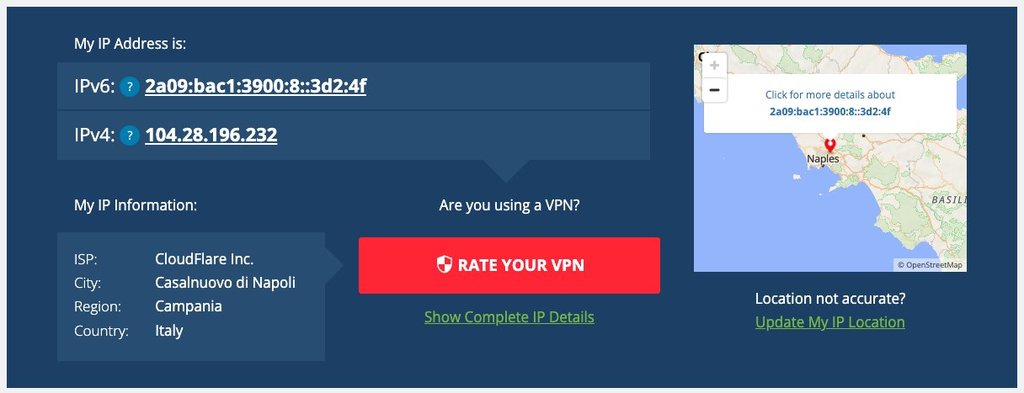

    Se attivo CloudFlare Warp, a riprova che il problema sia nell'instradamento, invece:
    git clone https://github.com/dwyl/english-words
    Cloning into 'english-words'...
    remote: Enumerating objects: 263, done.
    remote: Counting objects: 100% (135/135), done.
    remote: Compressing objects: 100% (52/52), done.
    remote: Total 263 (delta 105), reused 83 (delta 83), pack-reused 128 (from 2)
    Receiving objects: 100% (263/263), 28.51 MiB | 23.58 MiB/s, done.
    Resolving deltas: 100% (125/125), done.
    Finisce prima ancora che io me ne accorga, in poco più di un secondo.

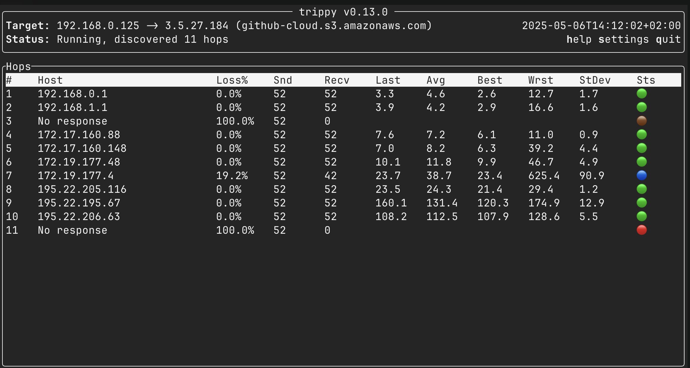

    ...In ogni caso io mi chiedo come sia possibile un instradamento tanto problematico verso servizi su cui si regge la maggior parte del web moderno. Voglio capire problemi con provider minori, voglio capire problemi temporanei, voglio anche capire problemi circoscritti a regioni specifiche, ma misurare una performance penalty del genere su tutto ciò che ruota attorno ad AWS mi porta praticamente a stare sui livelli di una connessione 3g nell'uso quotidiano.

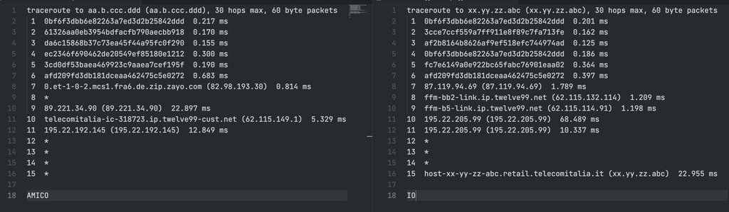

      Extra info interessante, facendo un traceroute inverso da GitHub verso di me:
      traceroute to xx.yy.zz.abc (xx.yy.zz.abc), 30 hops max, 60 byte packets
       1  0bf6f3dbb6e82263a7ed3d2b25842ddd  0.201 ms
       2  3cce7ccf559a7ff911e8f89c7fa713fe  0.162 ms
       3  af2b8164b8626af9ef518efc744974ad  0.125 ms
       4  0bf6f3dbb6e82263a7ed3d2b25842ddd  0.186 ms
       5  fc7e6149a0e922bc65fabc76901eaa02  0.364 ms
       6  afd209fd3db181dceaa462475c5e0272  0.397 ms
       7  87.119.94.69 (87.119.94.69)  1.789 ms
       8  ffm-bb2-link.ip.twelve99.net (62.115.132.114)  1.209 ms
       9  ffm-b5-link.ip.twelve99.net (62.115.114.91)  1.198 ms
      10  195.22.205.99 (195.22.205.99)  68.489 ms
      11  195.22.205.99 (195.22.205.99)  10.337 ms
      12  *
      13  *
      14  *
      15  host-xx-yy-zz-abc.retail.telecomitalia.it (xx.yy.zz.abc)  22.955 ms
      PING xx.yy.zz.abc (xx.yy.zz.abc) 56(84) bytes of data.
      64 bytes from xx.yy.zz.abc: icmp_seq=1 ttl=48 time=22.8 ms
      64 bytes from xx.yy.zz.abc: icmp_seq=2 ttl=48 time=22.9 ms
      64 bytes from xx.yy.zz.abc: icmp_seq=3 ttl=48 time=21.5 ms
      --- xx.yy.zz.abc ping statistics ---
      3 packets transmitted, 3 received, 0% packet loss, time 2004ms
      rtt min/avg/max/mdev = 21.495/22.406/22.923/0.646 ms
      Start: 2025-05-05T08:33:59-0700
      HOST: 371a33be485131a437da4541f65aaaf4                            Loss%   Snt   Last   Avg  Best  Wrst StDev
        1.|-- b8ebf8efba90660e2c0cb118f74f9615                             0.0%    10    0.3   0.3   0.2   0.3   0.1
        2.|-- 3cd0df53baea469923c9aaea7cef195f                             0.0%    10    0.3   0.3   0.2   0.4   0.1
        3.|-- af2b8164b8626af9ef518efc744974ad                             0.0%    10    0.2   0.2   0.2   0.2   0.0
        4.|-- 0bf6f3dbb6e82263a7ed3d2b25842ddd                             0.0%    10    0.3   0.3   0.2   0.4   0.1
        5.|-- 3cce7ccf559a7ff911e8f89c7fa713fe                             0.0%    10    0.4   0.3   0.2   0.4   0.0
        6.|-- ec7d4d6af34e9e346069267368161c0e                             0.0%    10    0.4   1.0   0.4   6.1   1.8
        7.|-- ffm-b17-link.ip.twelve99.net (62.115.183.62)                 0.0%    10    0.4   0.4   0.3   0.6   0.1
        8.|-- ffm-bb2-link.ip.twelve99.net (62.115.132.114)                0.0%    10    0.8   1.0   0.8   1.4   0.2
        9.|-- ffm-b5-link.ip.twelve99.net (62.115.136.219)                 0.0%    10    1.2   1.8   0.9   5.8   1.5
       10.|-- telecomitalia-ic-318723.ip.twelve99-cust.net (62.115.149.1)  0.0%    10   38.7   6.6   0.9  38.7  11.6
       11.|-- 195.22.192.145                                              10.0%    10  3401. 387.7  10.5 3401. 1130.1
       12.|-- 195.22.192.145                                              20.0%    10   10.2  10.5  10.2  11.7   0.5
       13.|-- ???                                                         100.0    10    0.0   0.0   0.0   0.0   0.0
       14.|-- ???                                                         100.0    10    0.0   0.0   0.0   0.0   0.0
       15.|-- ???                                                         100.0    10    0.0   0.0   0.0   0.0   0.0
       16.|-- ???                                                         100.0    10    0.0   0.0   0.0   0.0   0.0
       17.|-- host-xx-yy-zz-abc.retail.telecomitalia.it (xx.yy.zz.abc)     0.0%    10   24.4  24.4  24.1  25.0   0.2
      122.26.10.87.in-addr.arpa domain name pointer host-xx-yy-zz-abc.retail.telecomitalia.it.
      (ho redatto l'ultimo jump a xx.yy.zz.abc per un minimo di "privacy").
      Il jump a 195.22.192.145 con quella extra latenza mi fa venire un certo sospetto... Ma è nella mia rete locale e dato che al momento sono su WiFi non vicinissimo dall'antenna magari è quello che mi limita al momento. In ogni caso dai numeri che vi ho mostrato, è chiaro che non è quello il collo di bottiglia a livello macroscopico (se vado su Warp vado a 100x di download speed anche da qui).

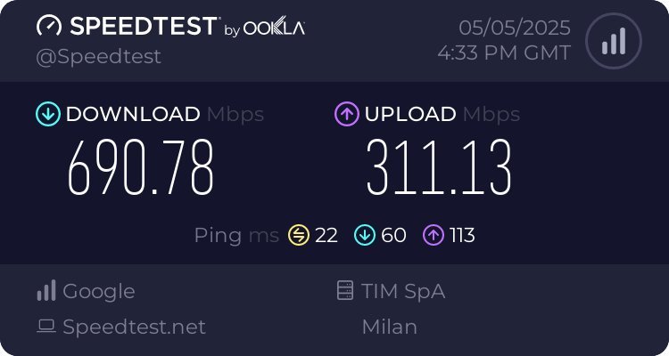

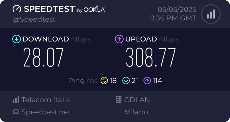

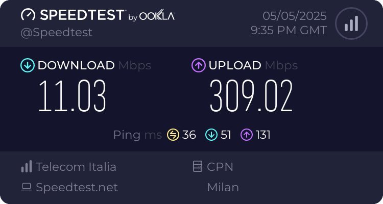

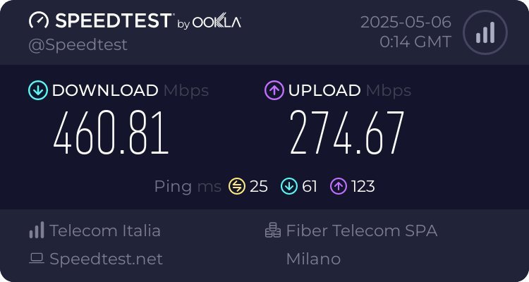

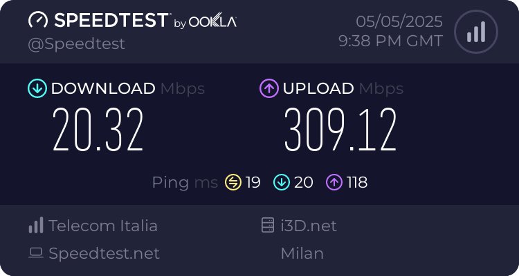

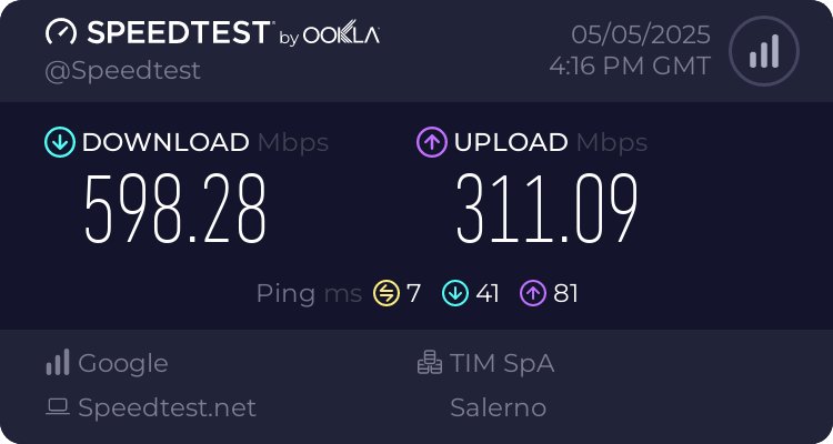

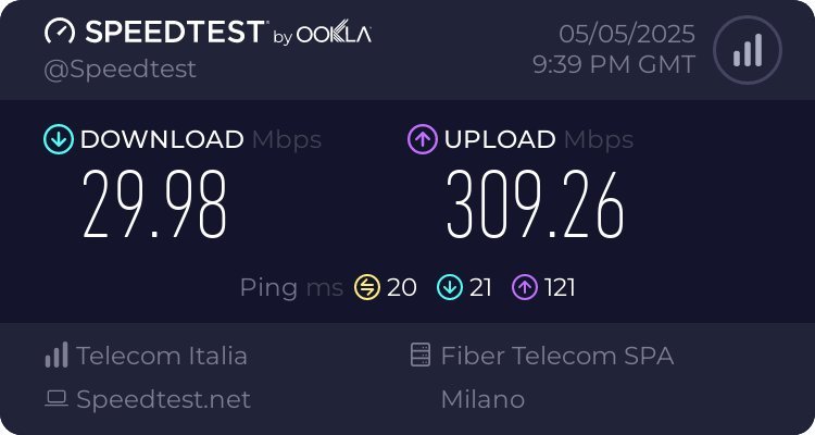

            Un paio di SpeedTest da Ookla
            Partendo da dove mi trovo ora (Napoli FYI)
            Verso Salerno:
            Verso Milano:
            A me pare che, Tim per Tim, le cose vadano benone. Appena esco fuori Italia mi faccio male. Tra l'altro se provo a fare lo speedtest VS providers non-tim, scendo a 30mbps in download, ma l'upload resta inalterato.

            Si, ti confermo che, se passo per CloudFlare Warp (per esempio), il problema di performance in download sparisce. Il problema è che dietro VPN molte altre cose rallentano. Tra l'altro da CloudFlare resto in Campania, manco a dire mi buttano chissà su quale exit node.

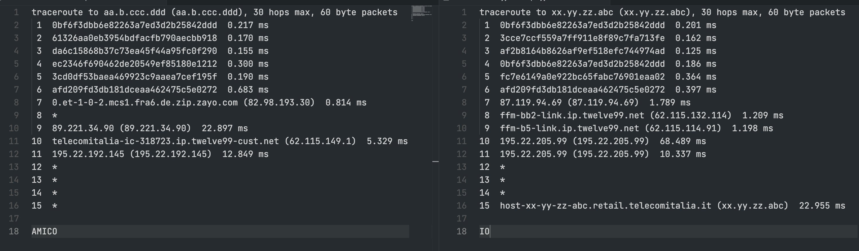

            Ho chiesto a un amico sotto TIM, vicinissimo a casa mia, di fare gli stessi test:
            2507998 bytes downloaded from github.com at 25.11 Mbps
            2507998 bytes downloaded from cloud.githubusercontent.com at 13.47 Mbps
            2507998 bytes downloaded from avatars.githubusercontent.com at 147.19 Mbps
            2507998 bytes downloaded from github.githubassets.com at 5.48 Mbps
            2507998 bytes downloaded from australiaeast.github-debug.com at 3.13 Mbps
            2507998 bytes downloaded from brazilsouth.github-debug.com at 8.43 Mbps
            2507998 bytes downloaded from centralindia.github-debug.com at 6.26 Mbps
            2507998 bytes downloaded from fra.github-debug.com at 77.47 Mbps
            2507998 bytes downloaded from iad.github-debug.com at 16.20 Mbps
            2507998 bytes downloaded from japaneast.github-debug.com at 6.44 Mbps
            2507998 bytes downloaded from koreacentral.github-debug.com at 4.22 Mbps
            2507998 bytes downloaded from sea.github-debug.com at 7.34 Mbps
            2507998 bytes downloaded from southafricanorth.github-debug.com at 9.25 Mbps
            2507998 bytes downloaded from southeastasia.github-debug.com at 6.56 Mbps
            2507998 bytes downloaded from github-cloud.s3.amazonaws.com at 14.64 Mbps
            traceroute to aa.b.ccc.ddd (aa.b.ccc.ddd), 30 hops max, 60 byte packets
             1  0bf6f3dbb6e82263a7ed3d2b25842ddd  0.217 ms
             2  61326aa0eb3954bdfacfb790aecbb918  0.170 ms
             3  da6c15868b37c73ea45f44a95fc0f290  0.155 ms
             4  ec2346f690462de20549ef85180e1212  0.300 ms
             5  3cd0df53baea469923c9aaea7cef195f  0.190 ms
             6  afd209fd3db181dceaa462475c5e0272  0.683 ms
             7  0.et-1-0-2.mcs1.fra6.de.zip.zayo.com (82.98.193.30)  0.814 ms
             8  *
             9  89.221.34.90 (89.221.34.90)  22.897 ms
            10  telecomitalia-ic-318723.ip.twelve99-cust.net (62.115.149.1)  5.329 ms
            11  195.22.192.145 (195.22.192.145)  12.849 ms
            12  *
            13  *
            14  *
            15  *
            16  *
            17  *
            18  *
            19  *
            20  *
            21  *
            22  *
            23  *
            24  *
            25  *
            26  *
            27  *
            28  *
            29  *
            30  *

            rtt min/avg/max/mdev = 28.621/29.177/29.954/0.565 ms
            Start: 2025-05-05T13:04:56-0700
              1.|-- b8ebf8efba90660e2c0cb118f74f9615                           0.0%    10    0.2   0.2   0.2   0.3   0.0
              2.|-- 1b91de5fbe1bb0fed35a3bd8ba1f6ebc                           0.0%    10    0.2   0.2   0.2   0.3   0.0
              3.|-- fc7699d1d3f3762d25d79d0c46481d83                           0.0%    10    0.2   0.2   0.1   0.3   0.0
              4.|-- b8ebf8efba90660e2c0cb118f74f9615                           0.0%    10    0.2   0.3   0.2   0.4   0.0
              5.|-- bc3b8f9b3ccf7504d81165f747f169de                           0.0%    10    0.2   0.3   0.2   0.5   0.1
              6.|-- 2d013e796e9e638a505bb5a772ff2de5                           0.0%    10    3.1   0.9   0.4   3.1   0.9
              7.|-- et-3-0-2.cr1-fra6.ip4.gtt.net (87.119.95.177)              0.0%    10    0.7   1.1   0.4   3.7   1.1
              8.|-- ae9.cr6-fra2.ip4.gtt.net (141.136.110.41)                  0.0%    10    0.9   4.2   0.9  15.8   4.8
              9.|-- 89.221.34.90                                               0.0%    10    1.2   8.4   0.9  45.0  14.1
             10.|-- 195.22.192.145                                            40.0%    10   13.9 169.5  10.6 954.5 384.6
             11.|-- 195.22.192.145                                            20.0%    10   10.4 409.9  10.3 1986. 739.5
             12.|-- ???                                                       100.0    10    0.0   0.0   0.0   0.0   0.0
             16.|-- host-aa-b-ccc-ddd.retail.telecomitalia.it (aa.b.ccc.ddd)   0.0%    10   25.4  25.3  25.1  25.4   0.1
            112.142.7.87.in-addr.arpa domain name pointer host-aa-b-ccc-ddd.retail.telecomitalia.it.
            decisamente meglio di me, a pochissimi KM di distanza (meno di 2km), e i giri dei traceroute inversi mi sembrano abbastanza differenti:

              Gli speedtest meglio se li fai su server non BBR (quindi non quelli TIM), per aver risultati un pò più realistici sulle prestazioni della linea.
              Prova questi via cavo:
              Sky Wifi - Milano: 50954
              CPN - Milan: 1434
              CDLAN S.R.L. - Milan: 8211
              i3D.net - Milan:45809
              Fiber Telecom SPA - Milano: 25146
              • ac_mfm ha risposto a questo messaggio
                • Autore
                MiloZ
                Sky Wifi - Milano
                CPN - Milano
                CDLAN - Milano
                i3D.net - Milano
                ....Più o meno lo stesso pattern ovunque

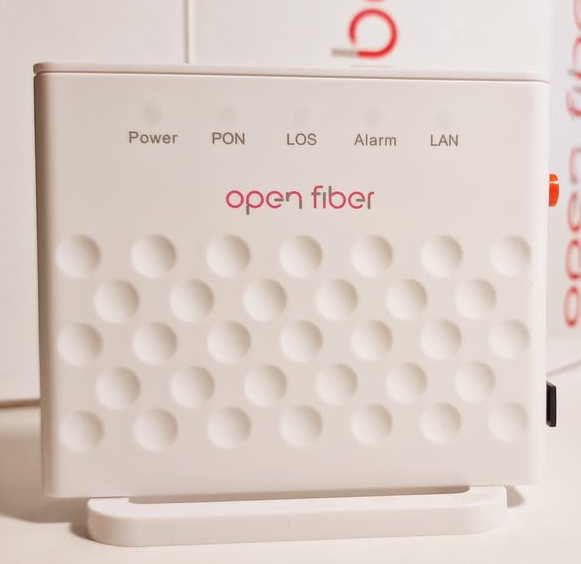

                      ac_mfm Cosa intendi con "valori ottici"? Come li controllo?
                      Non so quale tipo di configurazione utilizzi con TIM comunque li vedi entrando nell'ONT, o se hai il modulo SFP con router TIM forse da qualche pagina della webgui.

                          ac_mfm
                          Allora ti basta entrare nell'ONT F601 per vederli, non ricordo però le credenziali che usa TIM per loggarci, magari qualcun'altro potrà suggerirti a questo proposito.
                            • Studente - TLC Engineering
                            MiloZ @ac_mfm Dovrebbero essere admin/admin oppure user/user, IP ONT 192.168.1.1, sul PC imposta IP statico 192.168.1.x e maschera 255.255.255.0.
                            ac_mfm Si, ti confermo che, se passo per CloudFlare Warp (per esempio), il problema di performance in download sparisce.
                            Allora hai la tua risposta
                            ac_mfm Tra l'altro da CloudFlare resto in Campania
                            No, Cloudflare vede la rete Tim almeno da Milano. Per l’Italia o da Palermo se non ricordo male.
                            Sicuramente non da Napoli
                            Attenzione a non confondere la geolocalizzazione dell’IP con il nodo d’uscita. Sono due cose distinti.

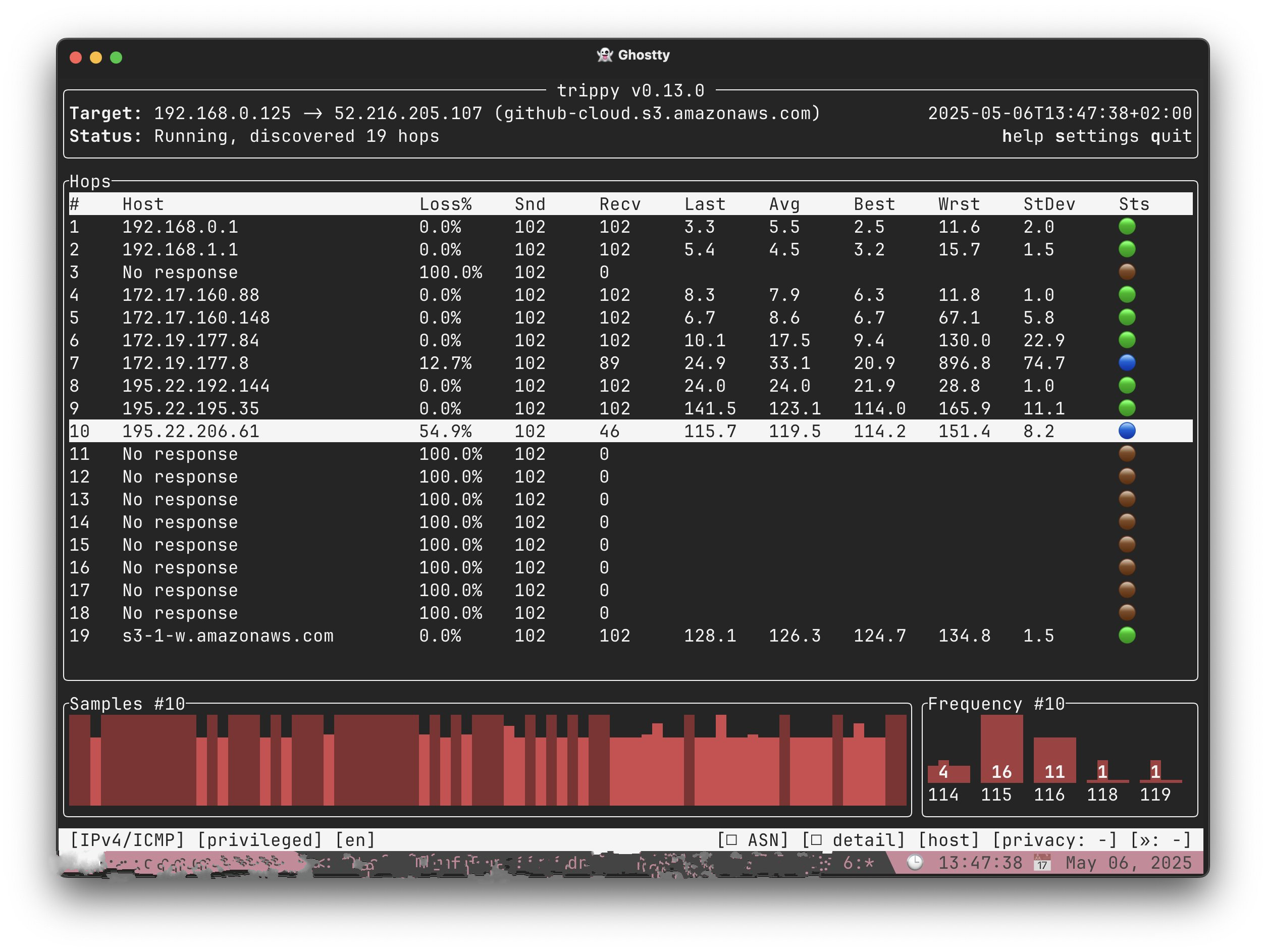

                            Ha qualche evidente problema connessione di packet loss probabilmente, indipendentemente da sparkle.
                            Direi che le VPN con UDP ti mitigano l’effetto, sui download ovviamente sei penslizzato specie all’aumentare della latenza.
                              • Autore
                              gandalf2016
                              Effettivamente ora vedo una certa percentuale di packet loss sull'ultimo hop in 195.22.., ma ieri (giusto per prendere un altro momento a caso) il massimo che toccavo era 10% in quel punto, e i problemi erano identici.
                              Pare Sparkle:
                              https://ipinfo.io/195.22.206.61
                              EDIT:
                              Riprovando poco dopo:
