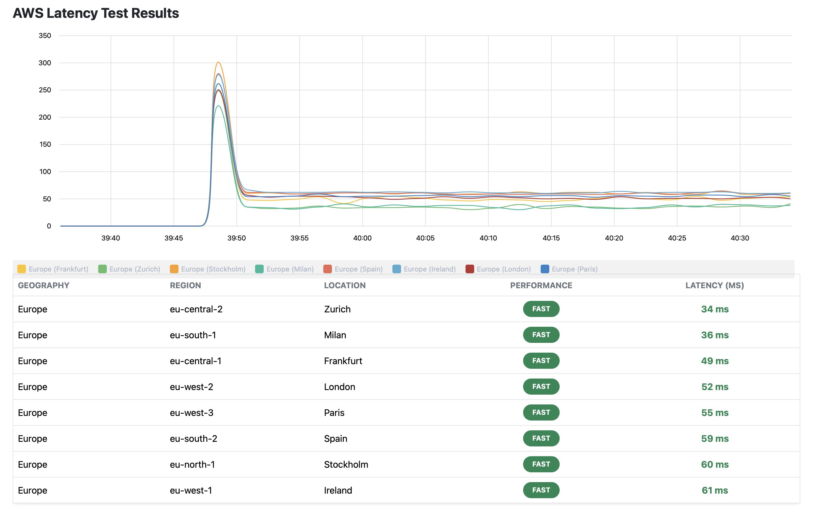

              Riporto test latenza verso server AWS, dove i numeri sembrano accettabilissimi, eppure oggi git clone non mi porta più di 180KiB/s. Pochi giorni fa ero a Milano per lavoro con lo stesso identico laptop e avevo velocità 100x rispetto ad oggi che sono a casa, quindi escludo problemi di ambiente.
