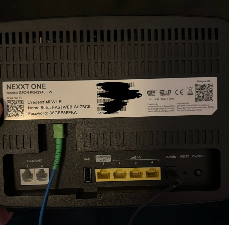

Niccolo05 ciao @TheMarsican buona pasqua. Una cosa io, ieri ho controllato vari operatori che servivano la fibra a casa mia e ho visto Dimensione che offriva la 2,5 giga. Io ho l'offerta con fastweb di 1g. Ce probabilita che quando mi installeranno la fibra a casa la velocita sia di 2,5g e non 1g? grazie per la risposta (scusami se ho scritto male ma non sono molto pratico del settore)😅. Auguri di buona pasqua e buona giornata
Lorenzo1635 Niccolo05 Ce probabilita che quando mi installeranno la fibra a casa la velocita sia di 2,5g e non 1g? Tanto sei limitato dalla loro CPE Sidenote: non ti fidi del tuo ISP 😥?
TheMarsican Niccolo05 Ce probabilita che quando mi installeranno la fibra a casa la velocita sia di 2,5g e non 1g? Da quanto so il profilo attivato dovrebbe essere il 2500/1000 in quanto OpenFiber attiva quello in OpenStream. Però potrai saperlo solo una volta attivata la linea ed avrai un router adatto. Buona pasqua 🥳
Lorenzo1635 Niccolo05 Il NeXXt è dotato di 4 porte ethernet ognuna delle quali arriva fino a 1 Gigabit/s https://www.fastweb.it/myfastweb/nexxt-streaming-gaming-sicurezza-alexa/ https://www.fastweb.it/myfastweb/nexxt-one-streaming-gaming-sicurezza-alexa/?from=fastweb-casa-light
Niccolo05 Lorenzo1635 nexxt one non quello normale https://www.fastweb.it/myfastweb/nexxt-one-streaming-gaming-sicurezza-alexa/
Lorenzo1635 Niccolo05 Stessa indicazione, ho modificato il messaggio; sono andato a vedere l'offerta che hai sottoscritto
Niccolo05 TheMarsican Però potrai saperlo solo una volta attivata la linea ed avrai un router adatto. Bho speriamo 🤣, so solo che mi devo prendere la scheda rete se è 2,5 g (quella del mio pc è max 1g). Per caso mi potete dare consigli?
Lorenzo1635 TheMarsican Da quanto so il profilo attivato dovrebbe essere il 2500/1000 in quanto OpenFiber attiva quello in OpenStream. Deve cambiare la CPE però visto che è in OS. Niccolo05 PCIe o USB? Comunque tra 2.5 e 1Gbps cambia poco. Non stare a rifare la LAN solo per quello.
TheMarsican Niccolo05 so solo che mi devo prendere la scheda rete se è 2,5 g (quella del mio pc è max 1g). Per caso mi potete dare consigli? Cerca sul forum, ci sono un sacco di discussioni che parlano di quale scheda di rete scegliere. Lorenzo1635 Deve cambiare la CPE però visto che è in OS. Eh certo perché al massimo gli mandano il Nexxt One che ha solo la WAN 2,5G.
